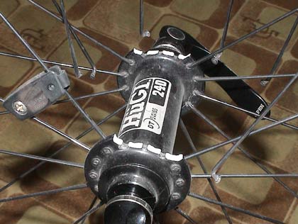

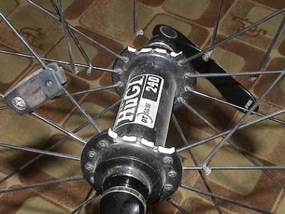

e-scooter
В этом велосипеде меня больше всего напрягает спицовка заднего колеса "солнышком" Вот же китайцы, ну чем надо руководствоваться чтобы так заспицевать? Какие спицы были под рукой? А за длинными дальше тянуться надо было?  Короче, я бы переделал, заспицевав спицами из нержавейки в два креста.
Jeca
#21
Спицовка конечно может аукнуться, но починить мотор не сложно.
https://electrotransport.ru/index.php?topic=451.msg1364714#msg1364714
По моему очевидно, что спицевать солнышком гораздо проще, чем в 2 креста. Тем и руководствовались,..... а длина спиц, здесь не при чем, в Китае, спиц любой длины - навалом. А ручной труд, стоит денег. Китай уже давно перестал быть страной с дешевой раб. силой.  :hello:
Кстати, спицовка МК в Москве стоит до 3 тыс. руб. Т.е. 10% от цены вашего велика.  ;-)

g-max
А насколько солнышко "смертельно" ? Спицы все таки достаточно толстые 2.6 мм
scootermag - разводилы
Jeca
Цитата: g-max от 09 Июнь 2018 в 21:39А насколько солнышко "смертельно" ?
https://electrotransport.ru/index.php?topic=54736.msg1364713#msg1364713
главное кусочки не потерять, всё лечится.
Conan26
Цитата: Jeca от 09 Июнь 2018 в 22:46главное кусочки не потерять, всё лечится.
[user]Jeca[/user], каким образом сие лечится? Хотя бы в двух словах, кроме, как выточить фланец.
Jeca
Цитата: Conan26 от 18 Июнь 2018 в 07:39кроме, как выточить фланец.
Точить предётся, фотку искать долго.
Точится кольцо, но не идеально. Чтобы острый край внутри остался. Он поможет сцентровать.
И точить под горячую посадку.
Подклееваете кусочки одеваете кольцо и спицуете.
Спицы обязательно в шахматном порядке.
