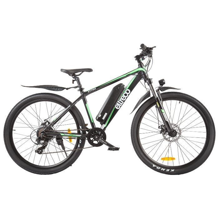

Александроидор
Ребят ,это конечно не Али экспресс , но двощможно далеко не ушел
У кого был опыт ? В целом. Отзывы положительные , без педалей 20 км ходу , скорость от 30.
Кто имел опыт ,кто что думает ?
Ценник 40.000
