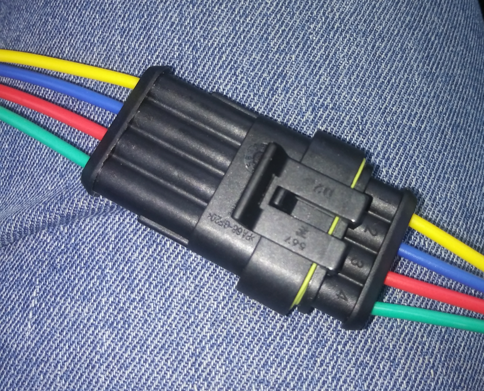

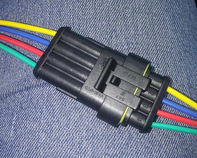

Купил герметичный разьем на раму.
Вот это и будкт единственный разьем между рулевой и тележкой.
ssilk
А что будет передаваться по остальным двум проводам? UART?
odo - 6650 км
Anton_S
[user]ssilk[/user],
Как я понял  Земля . Питание , Газ  и ТОрмоз . Других сигналов не передашь более

stels
Anton_S
[user]stels[/user],
Что то автомобильное ?

stels
Что то. Купил в магазинчике что радиоэлектронику продает

Вот эти разъемы на али...  От одного до шести пинов.
https://ru.aliexpress.com/item/5-Kits-Flame-retardancy-1P-2P-3P-4P-5P-6P-way-Sealed-waterproof-automotive-Wire-Connector/32803335266.html

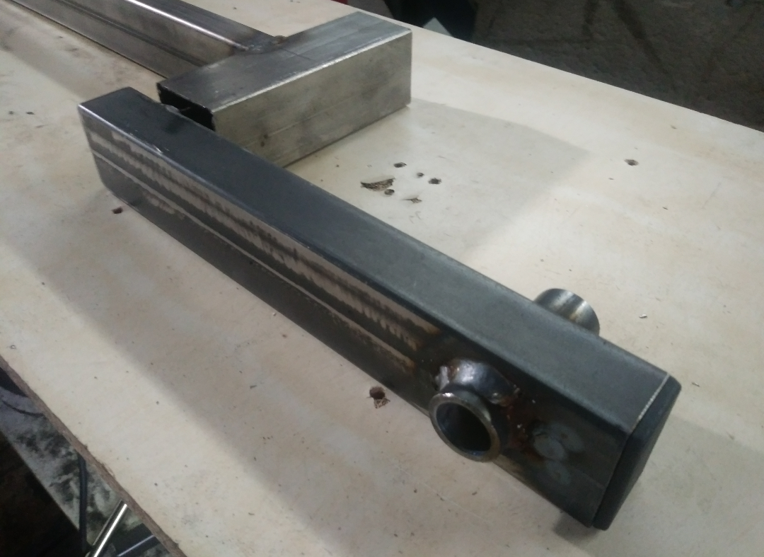

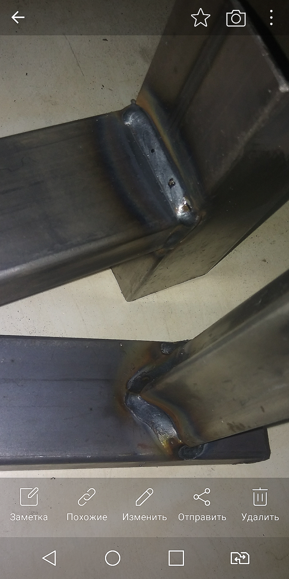

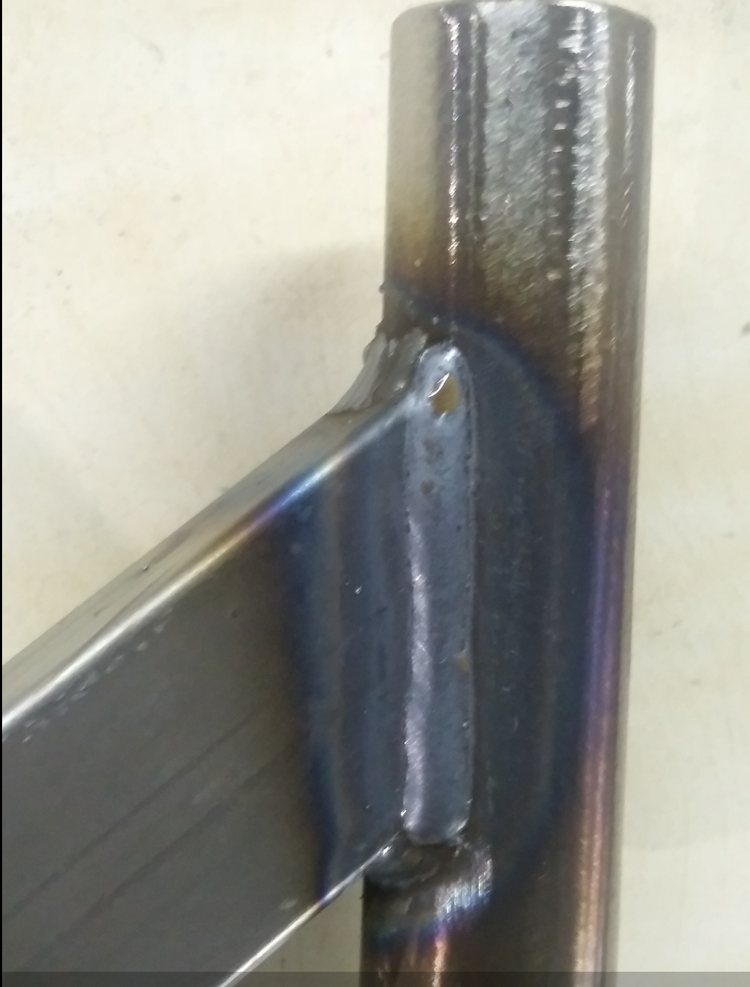

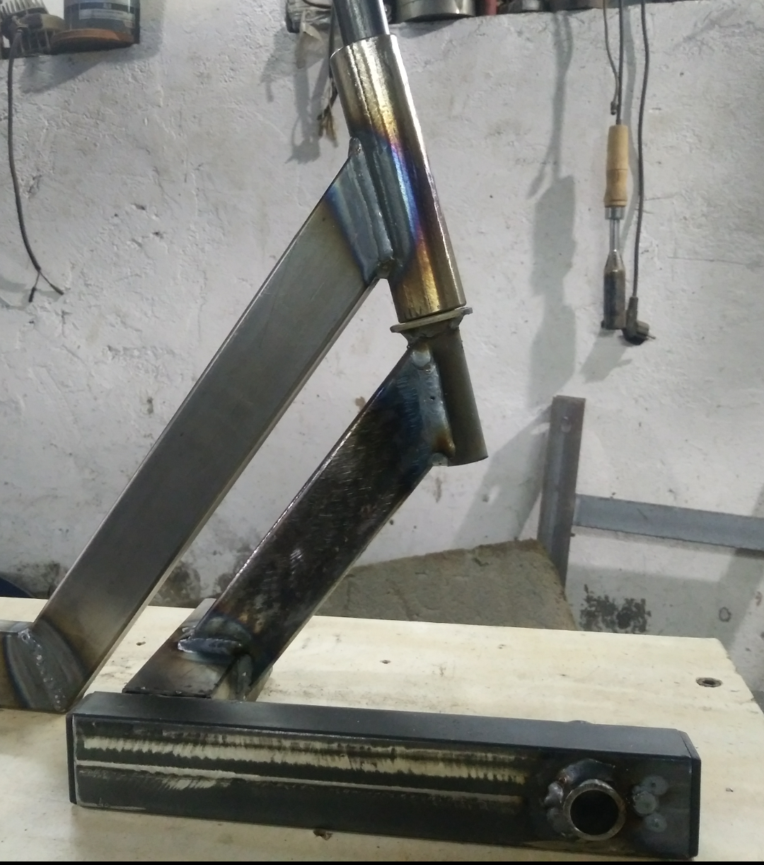

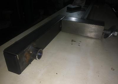

Господа. Рама. Вариант сверхлегкая с подвеской.
Ну и угадайте чем варил.
rx3avs
Сварено красиво.  B-)
Если это клонировано с гопеда, то там немного не так сформирован узел CIDLI Suspension .

wh1te
Цитата: stels от 11 Дек. 2018 в 17:20Ну и угадайте чем варил
На тиг не очень похоже, скорее проволкой полуавтоматом

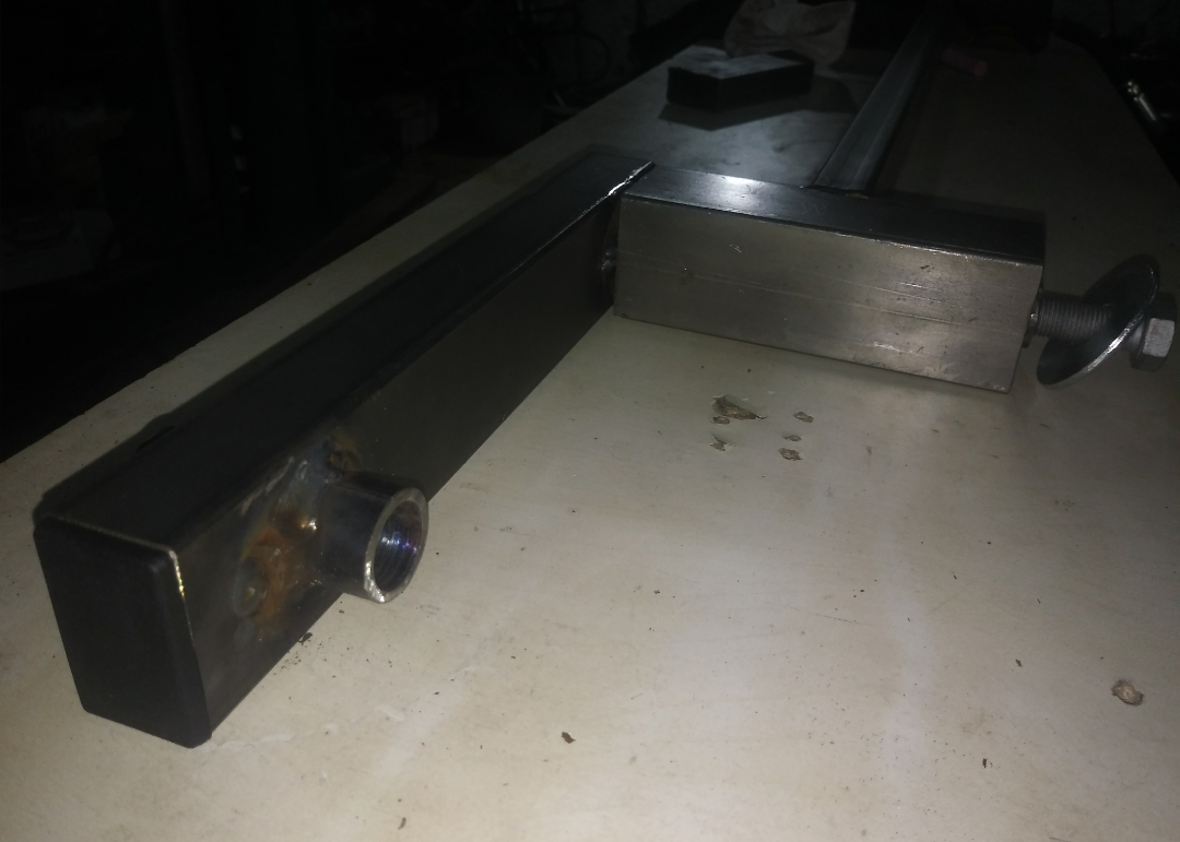

stels
Узел не копировал. Мой позволит запихнуть большую длинну резинок, для большей жесткости на длинном маятнике, если таковой понадобится под большие колеса.
Максимальная ширина колеса 120мм. Но с шайбой расширителем можно и 140.
Запас по прочности большой и по раме и по узлу.
В рулевую теперь можно запихнуть подшипник если кому захочется. Для этого нужно лишь вставить чашки и втулки на рулевую. (Привет токарю)
При сверлении просадил отверстие, однако с поджимом (болт М12) колесо стоит отлично. Поджим под крышкой.
rx3avs
Цитата: stels от 11 Дек. 2018 в 18:16Узел не копировал. Мой позволит запихнуть большую длинну резинок, для большей жесткости на длинном маятнике, если таковой понадобится под большие колеса.
Я имел ввиду позиционирование относительно горизонта.
