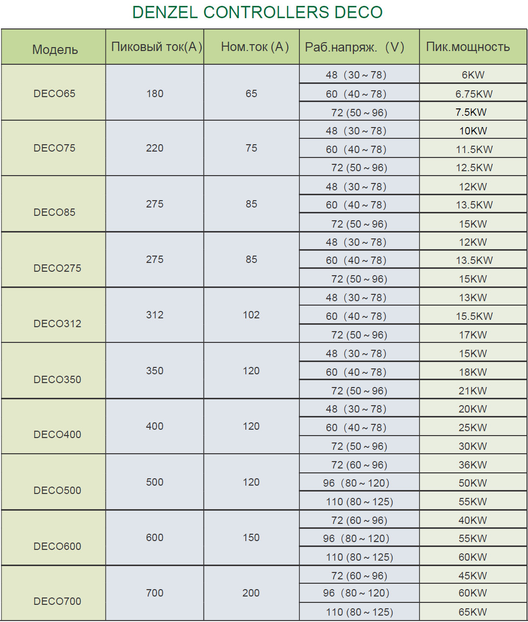

Полный список доступных контроллеров:

Цитата: East GEM от 26 Июнь 2018 в 19:11Первые две цифры - номинальный ток, например DECO65  - 65 -
почему у контроллеров DECO65, DECO75, DECO85 - в названии номинальный ток? а у всех остальных пиковый?
чем отличаются DECO85 и DECO275 ?
а у DECO350, DECO400, DECO500 - пиковый ток отличается, номинальный ток один и тот же? ... интересно так получается

Цитата: vialine от 25 Июль 2018 в 17:52чем отличаются DECO85 и DECO275 ?
Вы тоже обратили внимание, что согласно данным в таблице эти контроллеры ничем не отличаются: ни величиной пиковых и номинальных токов, ни величинами рабочих напряжений и пиковых мощностей? Скорее всего, это один и тот же контроллер, но только с разным подходом классификации.
Эти два контроллераа отличаются габаритами. А по начинке одинаковы.
Плита охлаждения у 275 больше.
