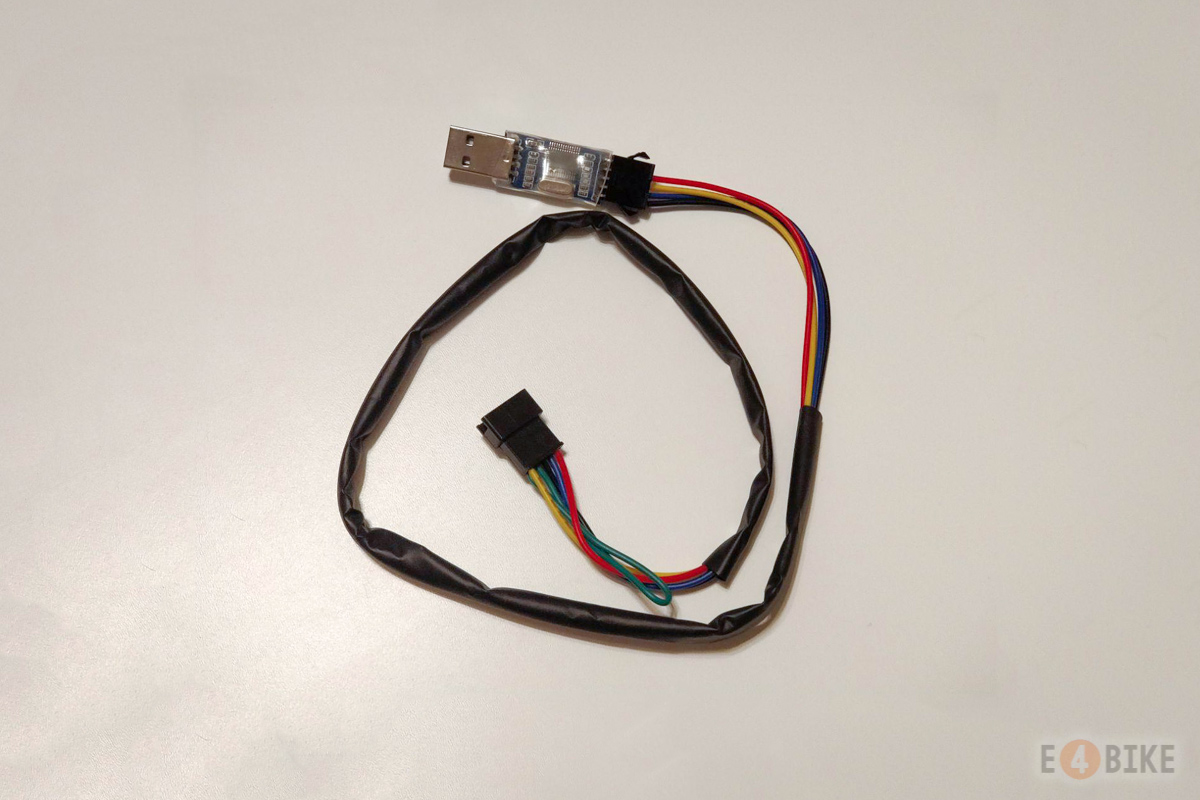

купил такой контроллер https://e4bike.ru/collection/kontrollery/product/kontroller-infineon-3-6-fet?variant_id=171210568
шнурок не стал брать, тк посчитал , что шнурком которым прошиваю инфы от целлмана, всё сделаю.
подскажите, возможно существуют другие схемы программатора? чем подцепится к контроллеру.

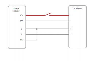

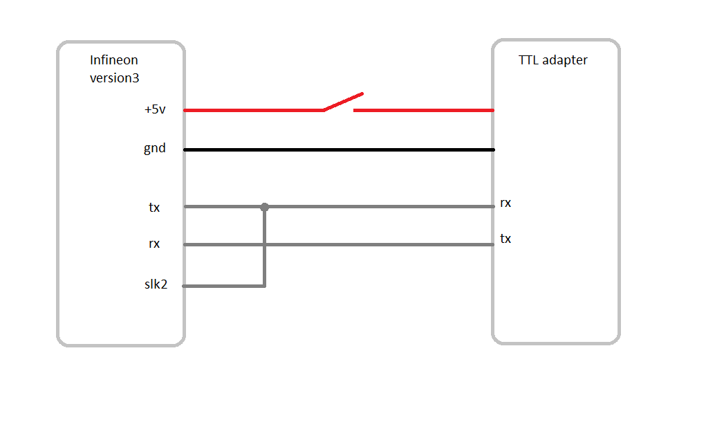

схемы шнурков на форуме не корретные, например, как такое может быть? :~-(
с одной стороны TTL уровни. и они, о чудо, уходят прямиком в USB.
только у usb как минимум, имеется Vcc, GND, D+ и D-. и прямиком ну никак TTL туда не залетит.
PS.при подключении по схеме
контроллер-------------------------------TTL
+5V -------------- + 5V
GND---------------GND
RX----------------RX
TX----------------TX
SLK2(вывода sda в на моей плане нет) объединен с TX контроллера.
на TTL адаптерах загорается светодиод RX.

распиновка более чем ясна по этому фото . что ему еще нужно, ума не приложу
https://static-eu.insales.ru/files/1/6619/5659099/original/photo_2017-11-02_19-49-41.jpg

программирование инфинеонов ver. 4, 3 и 2 - замыкаем:
4 sda на rx
3 slk2 на tx
2 +5V и +5V
ferio
[user]4итатель[/user], если на контроллере на плате написано RX, этот провод подключаем на TX TTL адаптера?
соответственно,
Цитата: 4итатель от 02 Май 2020 в 07:08замыкаем
это все со стороны финика?
ferio
4итатель
Цитата: ferio от 02 Май 2020 в 08:34это все со стороны финика?
да это всё со стороны контроллеров.
ferio
[user]4итатель[/user], спасибо. все получилось.
