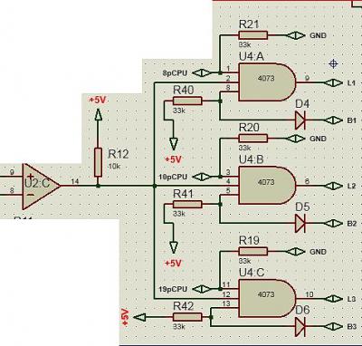

Недавно вызванивал и разрисовывал схему немецкого вентилятора, он BLDC как и все наши колеса. У него ограничение тока организовано вообще в обход процессора. Перед драйвером нижних ключей стоят три трехвходовых элемента логики, на первый вход идет сигнал с контроллера на включение нижнего ключа, на второй идет сигнал отключения если включен верхний драйвер верхнего ключа (защита от сквозного тока в полумосте), и на третий вход подается общий сигнал с компаратора сигнала шунта. Все аппаратно, дешево и сердито, и хорошо отрабатывает ограничение тока, я вам скажу.
А процессор там какой то пик, обрабатывает датчики холла, и походу скважностью реализует 2 скорости, я сначала обрадовался, думаю щас свою прошивку засяду писать, а он гад однократно программируемый. Думаю если не надо 2 скорости, то можно вместо пика просто логику было поставить, а рулить и опорой токоограничения можно, моментом оно управлять поприятней чем оборотами.

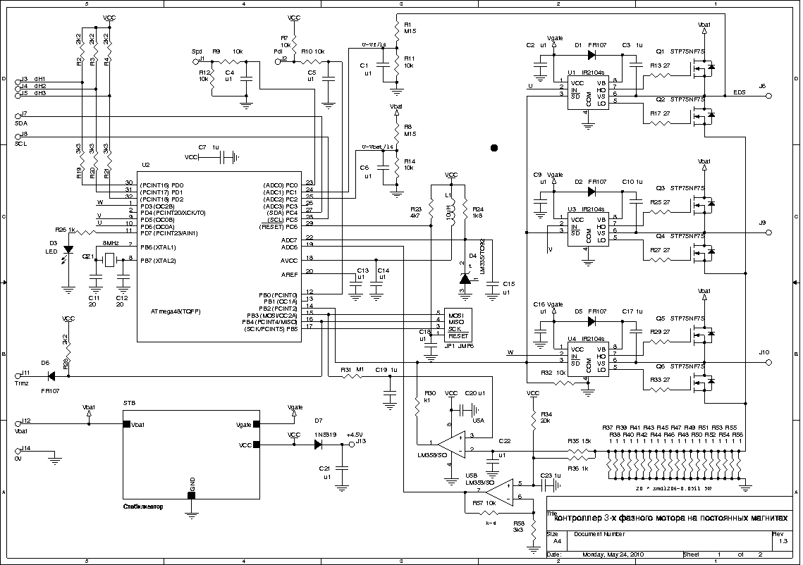

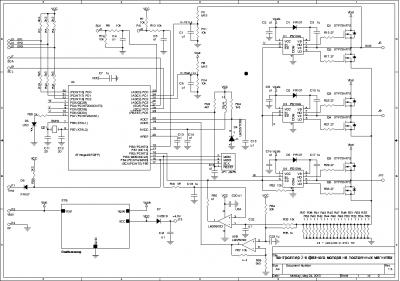

mishany
i
Ок.
Вот Вам схема:
Вот фото собранного контроллера:
До кучи в аттаче схема  (.pdf), список деталей (.xls) и печатка для ЛУТ (.ps).
Осталось только собрать и написать и отладить прошивку. Сам я уже 8 лет никак не доберусь до нее, так и лежит ни разу не включенная.
Удачи!
