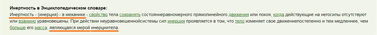

Вот ваша вырезка про инертность, которую попробуйте сравнить с определением об инерции:
"Инертность, - это способность тела сохранять своё положение покоя"
"Инерцией называют свойство тела не изменять без причины свое состояние покоя"
http://ru.solverbook.com/spravochnik/formuly-po-fizike/formula-inercii/
Не забудьте ещё посмотреть там же, на что же всё-таки влияет масса тела, когда речь идёт об инерции и инертности.
sjaovay
Цитата: Jeca от 10 Авг. 2018 в 19:49Смысл?
Таков, что никакой ошибки не было - инертность это и есть инерция, по крайней мере в механике. Поэтому величина массы имеет самое непосредственное отношение к тому самому выше обсуждаемому ХХ. Всё подчёркнуто, просто будьте повнимательнее

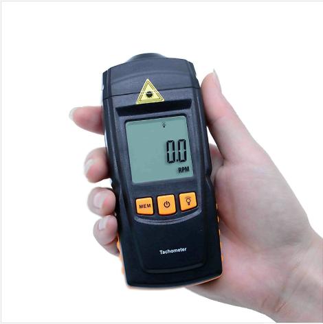

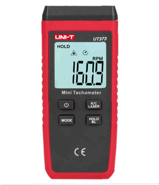

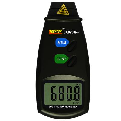

Больше не нужно переживать по пустякам и париться над чего-то там доказывающими формулами, как и давно уже нет смысла искать маленький двигатель от игрушечной машинки, чтобы убедиться в очевидном влиянии массы колеса на показатели ХХ. А можно просто утяжелить своё нынешнее колесо гирьками по кругу, сымитировав тем самым мотор-колесо с более тяжёлым ободом и спицами, если... есть такая штука, которая называется тахометр бесконтактный https://ru.aliexpress.com/item/High-Quality-Non-Contact-Tach-Tool-Handheld-Digital-Laser-Photo-Tachometer-Tester-RPM-Motors/32767001343.html?spm=a2g0v.search0104.3.10.5dda634cEYhTAb&ws_ab_test=searchweb0_0,searchweb201602_3_10152_10151_10065_10344_10068_10342_10343_10340_10341_10696_310_10084_10083_10618_10304_10307_10820_10301_10843_10059_100031_10103_10624_10623_10622_10621_10620_526,searchweb201603_56,ppcSwitch_2&algo_expid=c06611ca-77a7-42fb-8637-cf84c6025a29-1&algo_pvid=c06611ca-77a7-42fb-8637-cf84c6025a29&transAbTest=ae803_1&priceBeautifyAB=0

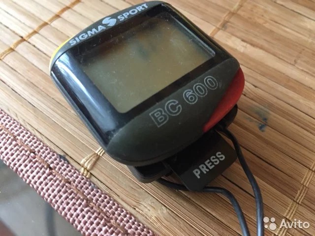

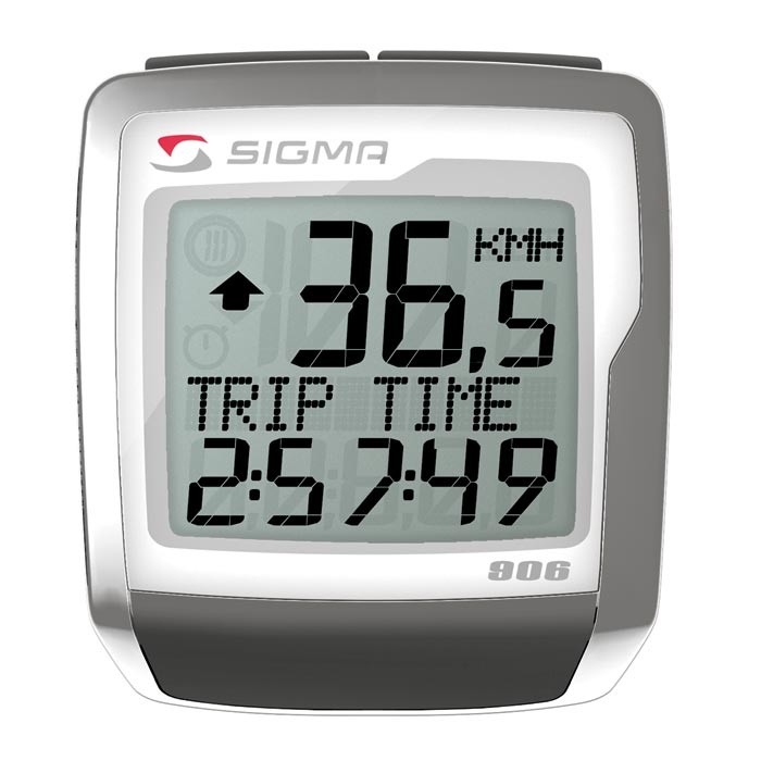

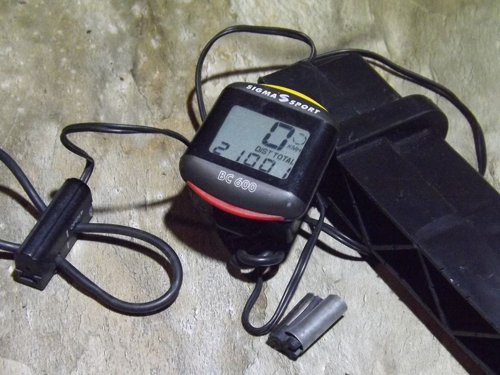

sjaovay
Цитата: newsky526 от 11 Авг. 2018 в 00:02А вот и расчёт скорости в зависимости от оборотов и диаметра. И заметьте- никакого флуда. https://planetcalc.ru/556/

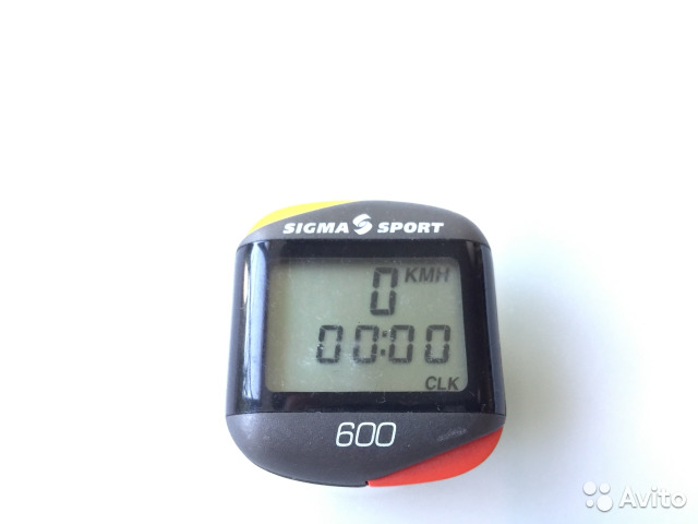

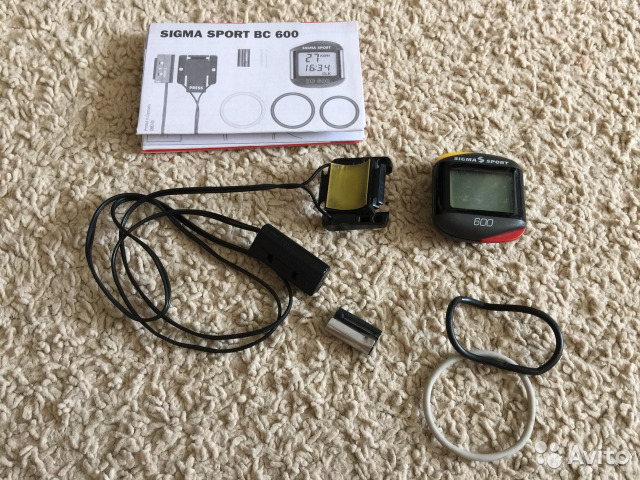

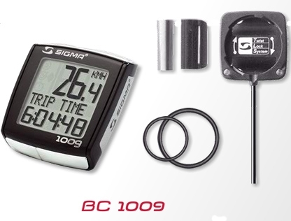

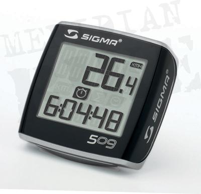

Никакого флуда - это также не делать из себя микрокалькулятор с бесконечными вычислениями, особенно прямо по ходу движения на байке, а просто взять такую штукенцию, как велокомпьютер немецкой фирмы Sigma. По той же самой методике, о которой говорил выше, просто замерьте расстояние за один оборот колеса в сантиметрах, а потом полученную цифру с точностью до 1 сантиметра внесите прямо в его настройки. Прибор будет вам мониторить очень точные показания скорости, недостижимые для многих других спидометров. Хотя бы потому, что большинство из них имеют грубую настройку только на диаметр колеса, который у каждого производителя несколько разнится, и к тому же с шиной усреднённой высоты профиля, не считая даже того, для шоссе она или для мтб.
К тому же будет удобнее, ничего не перелистывая, на одном приборе видеть количество оборотов и при этом одновременно на другом скорость.

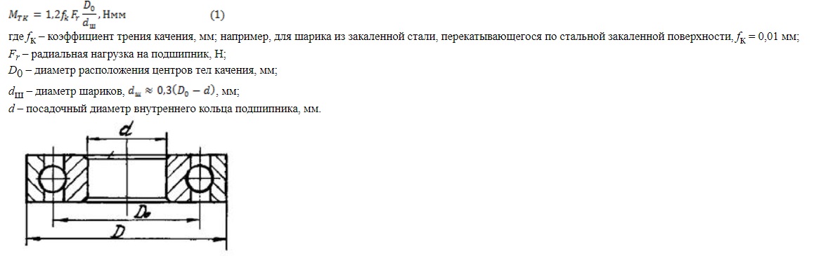

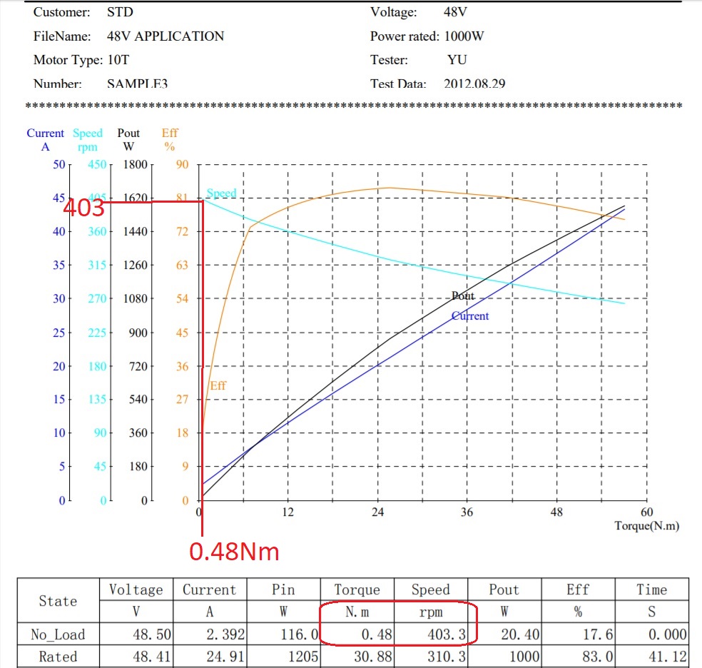

Vik3
#32
Цитата: sjaovay от 10 Авг. 2018 в 06:54
А другой напротив это же мотор-колесо соберёт с невесомыми 2-х mm спицами и 0,5кг-ободом от DTSwiss (например, с 545D). Разница между этими двумя колёсами одинакового диаметра 26" будет настолько большая, что ни о каких стандартах ХХ с колесом в сборе речи даже близко быть не может.
Товарищ намекает на то что мотор-колеса одного и того же диаметра с суппер легким и обычным ободами (на 1,5кг тяжелее) будут иметь не сопоставимые ХХ  ( страшная разница), и все кто отрицает влияние веса на ХХ недалёкие люди, хотя все уже сказали что разница будет, но мизерная и на рельные ТТХ она никак не влияет.

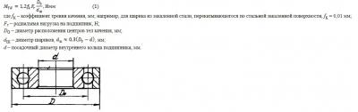

Я нашёл ту формулу которая паказывает как лишние полтора килограмма веса мотор-колеса "влияют" на ХХ. Вот диаграмма МАС-10Т:
Как видим ХХ у МАСа 403рпм (No_Load) причем вкачивается более 100Вт и момент сопротивления вращению 0,48Нм.
Теперь посмотрим как увеличится момент сопротивления вращению если вес колеса увеличится на 1,5кг. Есть такая формула для момента сопротивления вращению в зависимости от веса ( радиальной силы):
Подставим и получим:
М = 1,2х0,01х15х25/5=0,9Нмм  или 0,0009Нм
тогда прибавим его к существующему моменту сопротивления вращению на ХХ  и получим 0,48Нм + 0,0009Нм = 0,4809=0,481Нм
т.е. момент сопротивления вращению увеличился на одну тысячную. Тут даже об уменьшении ХХ на 1% говорить не приходится, хотя товарищ прав обороты ХХ уменьшились.... на 0,001рпм.
sjaovay
Цитата: Vik3 от 13 Авг. 2018 в 13:27Вот диаграмма МАС-10Т

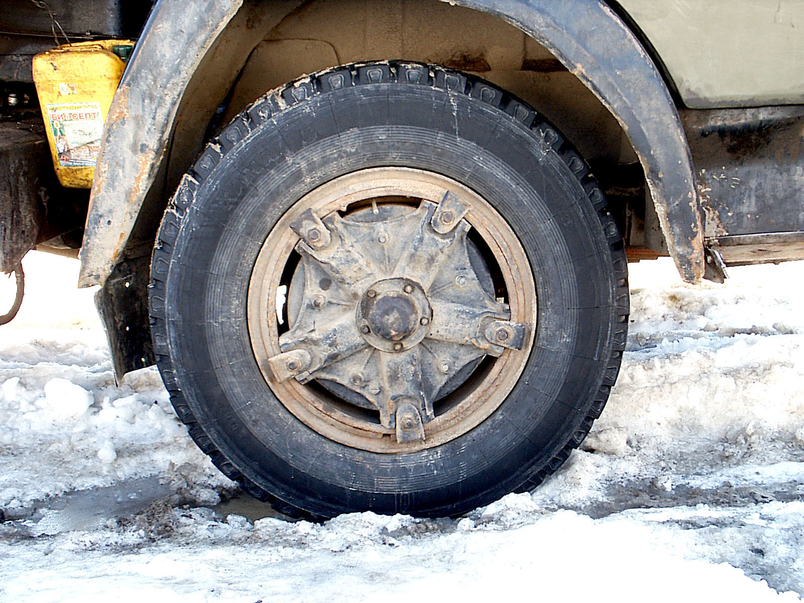

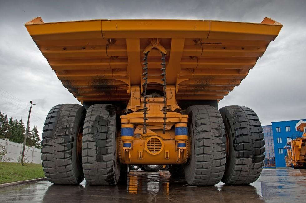

Для примера нужно было взять не 10Т, а все 16Т, вжарив ему под зад и током, и напряжением побольше. Ну, или ещё лучше задаться вопросом, а почему, мол, когда едет пустой или гружённый Камаз, который я прошу остановиться и подвезти, а когда сажусь там в кабину или в кузов, то Камаз как ехал, так и едет, не потеряв ни одного км\ч.
Странно как-то, нужно формулу поискать, ведь не понятно же :bn:
Цитата: Vik3 от 13 Авг. 2018 в 13:27Как видим ХХ у МАСа
Ничего вы так не увидите, а вот, если возьмёте такой моторчик, с которым будет провести наглядные для глаза сравнения, то формулы и разочаруют.
Цитата: Vik3 от 13 Авг. 2018 в 13:27Тут даже об уменьшении ХХ на 1% говорить не приходится, хотя товарищ прав обороты ХХ уменьшились.... на 0,001рпм.
Процента 2-3 разницы будет только между лысой покрыхой и с большими грунтозацепами, да и то, если по массе они будут примерно равными.

Про ХХ. Если задрать Камазу задние подвески и сравнить его максимальные обороты с родными колёсами и втыкнутыми в него от Белаза, то обороты свои он также быстро поутратит, уже не смотря на свою огромную прыть
