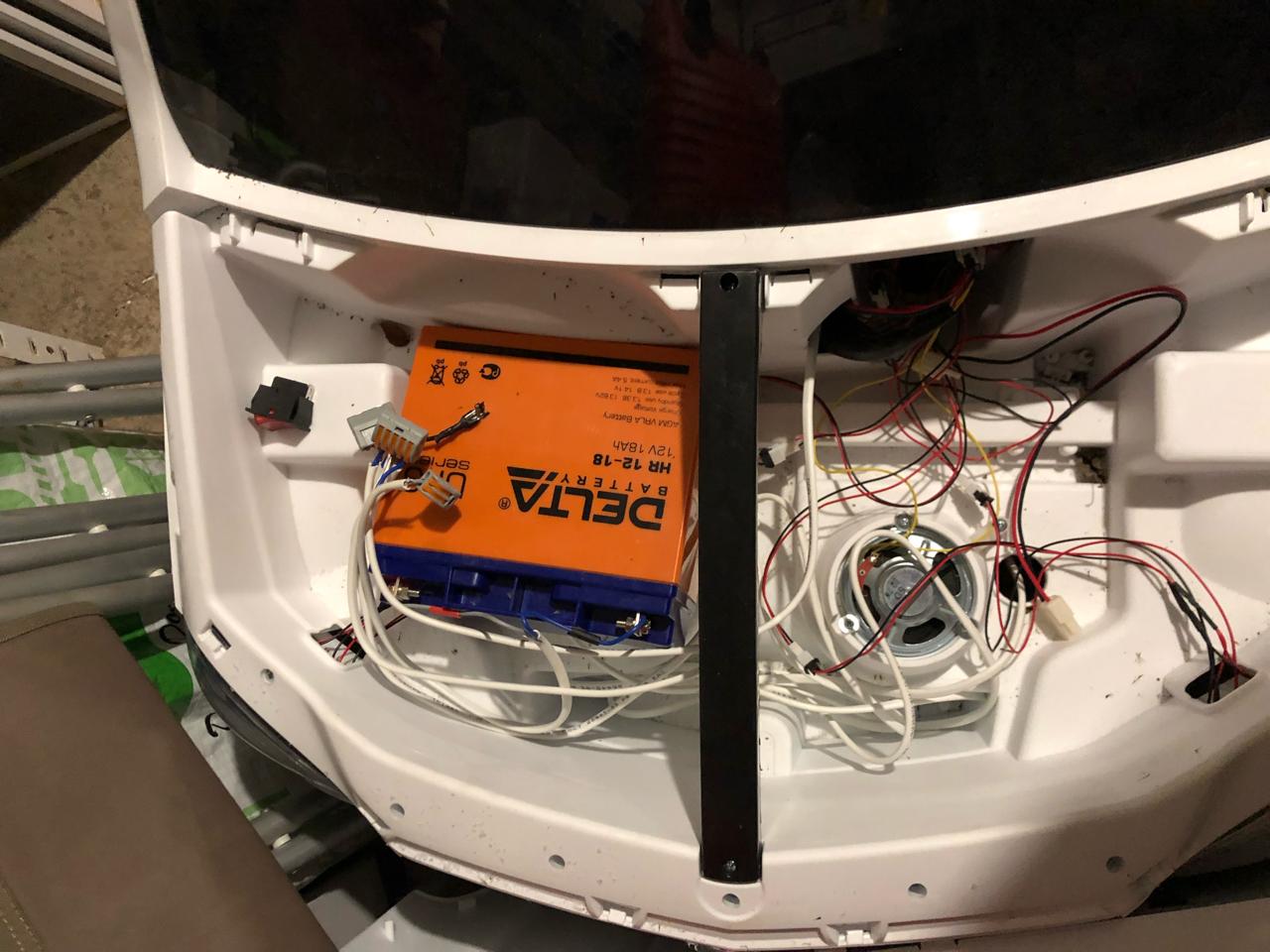

Оставил штатную проводку на фары, музыку. Все подцепил на старый акум 12в7а. Его разместил в штатное место - под сидениями. Мотор на рулевом удалил - так как он уже не нужен. Пацан рулит сам. Да и без мотора даже легче крутить руль.
Силовую проводку проложил заново. Провода в общей оплетке с сечением на 1,5 мм. Все соединения собрал на WAG'ах (были под рукой - остались в обили после ремонта в квартире).
Аккумулятор дельтовский на 18А оставил под капотом.

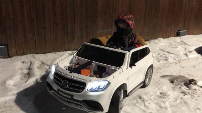

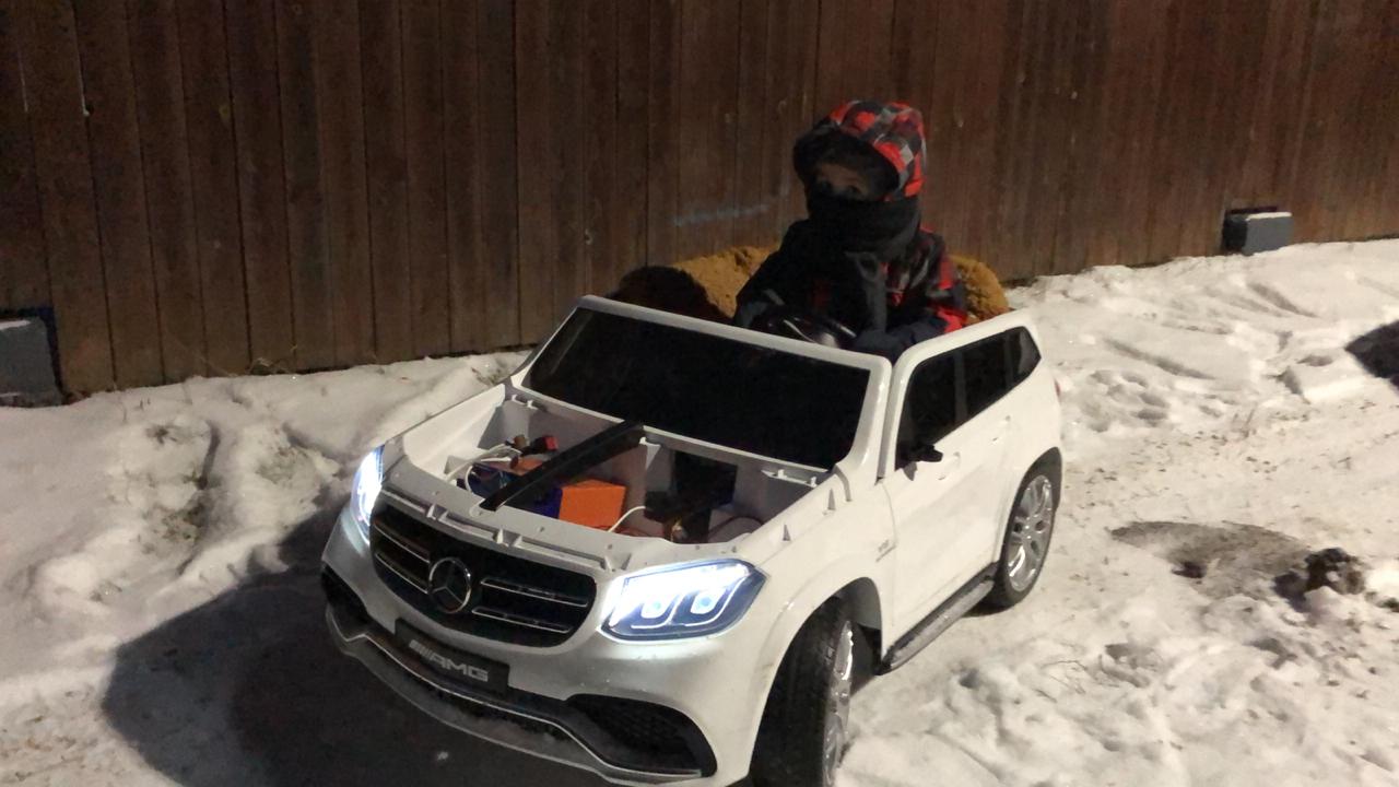

Выкатили машинку на первый тестдрайв. На плюс в разрыв поставил простую кнопку включения. И что началось!!!!!!!!
Конечно никакого плавного старта ))) Но на снегу и льду нормально.
Теперь этот белый мЫрседес летает как космолет. По снегу, глубиной по оси, всеми четырьмя колесами выстреливает как твой Эвик или субарик.
Все препятствия в вышеприложенных видео, даже под снегом, преодолеваются на одном дыхании !
Заднего хода пока тоже соответственно не было. Дрифтили и разворачивались под тягой на месте ))) Минут двадцать веселились.
Аккумулятор судя по заряднику съели процентов на 20% (и это на минус 10 градусах на улице).
В конце ожидаемо не выдержала сама эта кнопка - выплавились контакты. Кнопка до 15А, судя по клейму на тыльной стороне.
Итоги сего действия такие:
- даже штатные моторы 12в на 12000 об/мин при подаче сразу 12v выдают неплохой момент.
- псевдо тюнячие 6в -> 12 в на 22000 об/мин и крутятся отлично, и тягу дают отменную. Тем более переднюю ось пригрузил аккумом.
- скорость машины возросла в разы. Чтобы находится рядом с машиной. идти быстрым шагом уже не получается - надо бежать !
- проводка, моторы, соединения - не перегревались, не плавились - работали в штатном режиме.
- сынуля справился с рулежкой. Пару вылетов за пределы трассы - не считаются.
