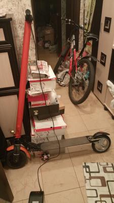

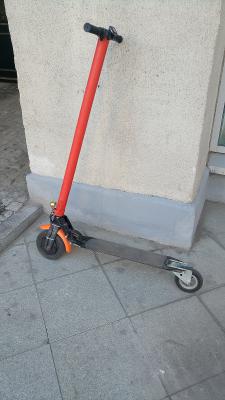

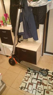

решил сюда перетащить свой проект. от джекхота в нем ничего уже не осталось. фотки это последние. если нужно процесс как до этого дошло пишите выложу все фотки.
Вкратце сперва купил клон джекхота. потом раза четыре переделывал батареи. потом пришел к выводу что надо колеса больше и т п. вобщем сперва пытался сохранить концепцию веса и размера сейчас уже размер не получается, с 8 колесом он неизменно стал больше. в результате сейчас дека перекошена, думал поднимать но решил просто сделать новую деку, скоро будет другая. теперь размер уже совсем не для маршрутки но я итак не езжу на наземном ОТ имея самокат. да и в автобус полноценный с ним все равно можно будет влезть если не в час пик. дека будет куда потенциально расчетно можно поставить 160 штук 18650, т е концепция веса в проекте наверно тоже умрет если я решу их ставить, так же планируется моторное колесо установить назад а вперед дисковый тормоз. Акумуляторы в руле пока останутся. а может перенесу их в деку не знаю пока. скорее всего перенесу а в рулевой трубе останется контроллер и электроника. очень удачно она там, охлаждается хорошо.
езжу каждый день на нем поэтому делаю не быстро, этапами. собираю комплект деталей для "тюнинга" потом быстро внедряю.... пешком ходить тяжко когда привык к самокату. Пока так выглядит
Добавлено 22 Авг 2018 в 12:35
да, забыл, на данный момент вес ~9,5кг

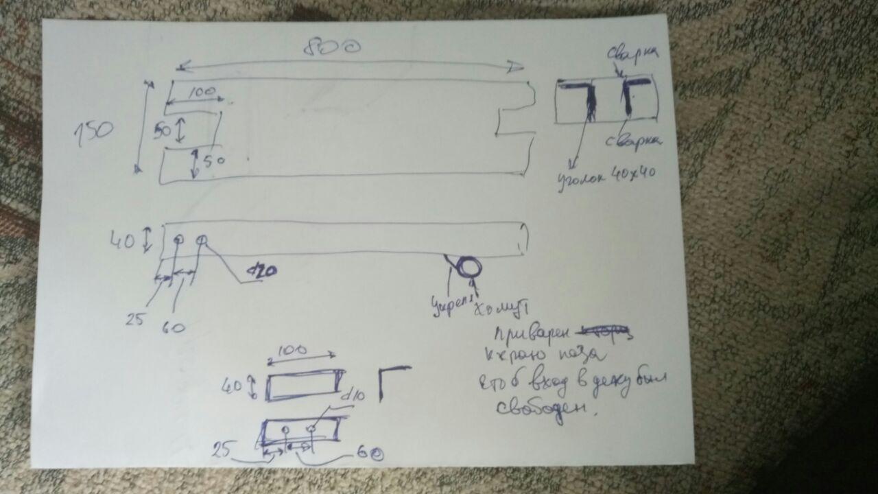

вот проект новой деки. примерно так планируется +- там по месту будет подгоняться. Из целикового куска алюминиевого профиля 150х40

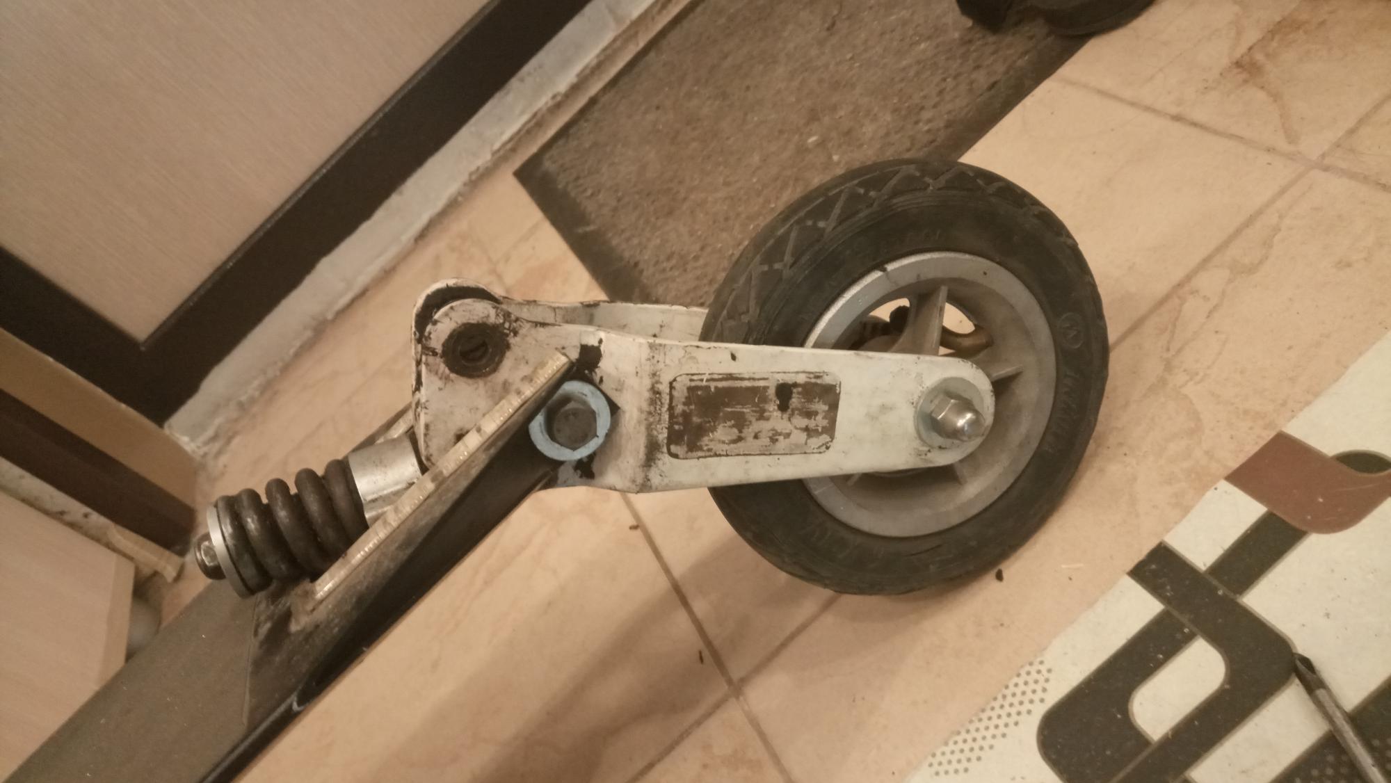

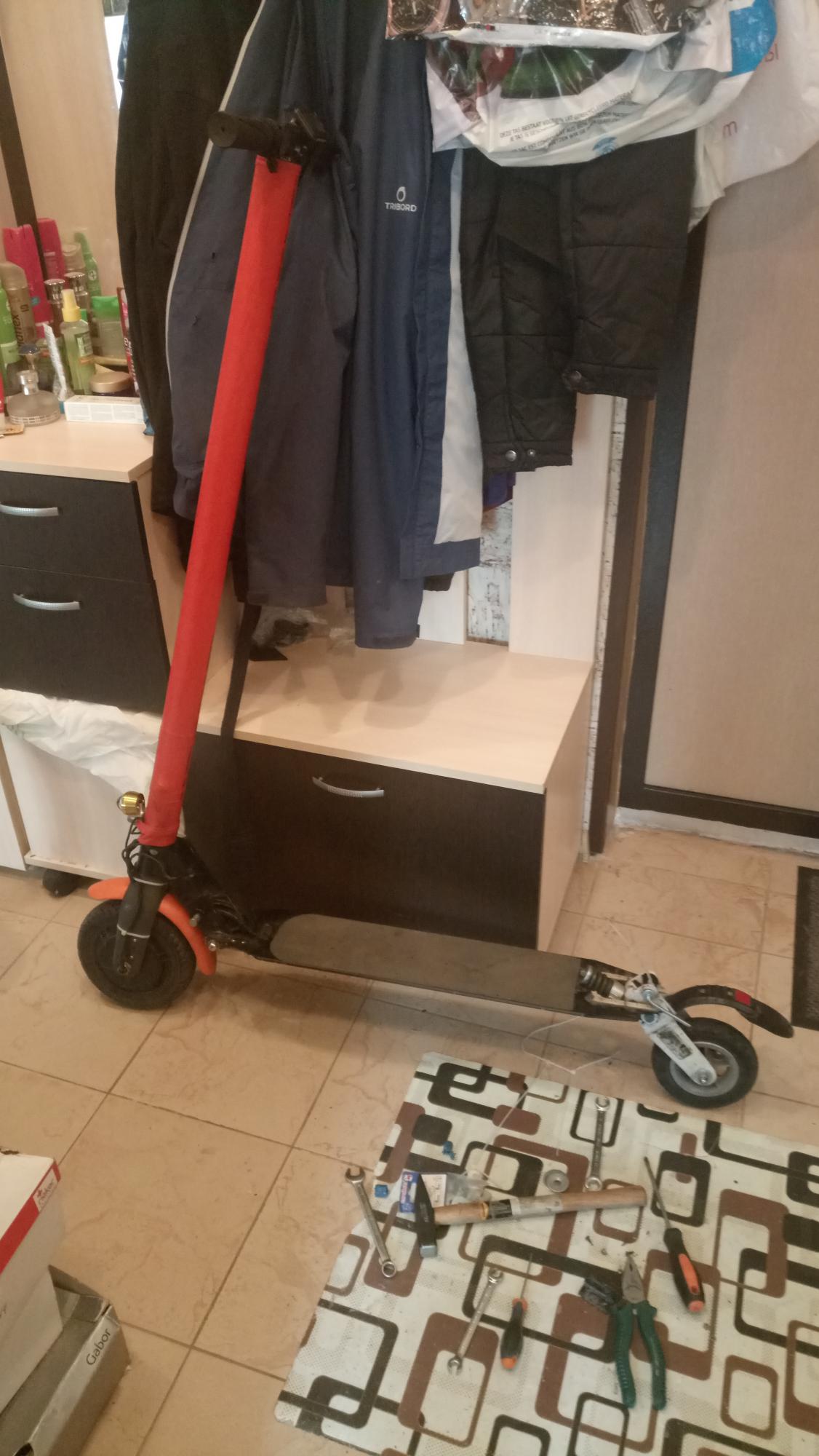

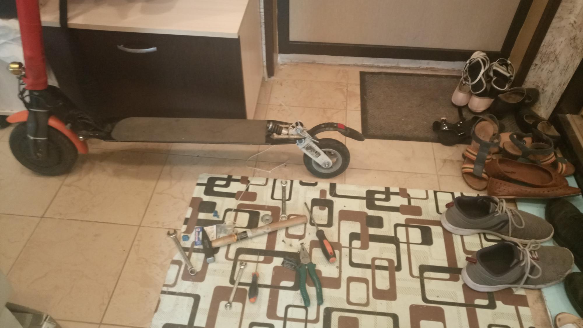

 Временное решение с высотой деки. Надеюсь, не сломаются дропауты...
23 Авг 2018 в 14:58
Ответ #10
Оффлайн
Инженер механик
Россия, Санкт-Петербург Сообщений: 791
И что, пружина в таком положении как то работает ?
23 Авг 2018 в 15:59
Ответ #11
Оффлайн
Борян
Россия, Тамбов Сообщений: 1120
никак не работает... этого и не требуется... решение то временное. выполняет роль упора только в деку что б вилка не заваливалась назад.

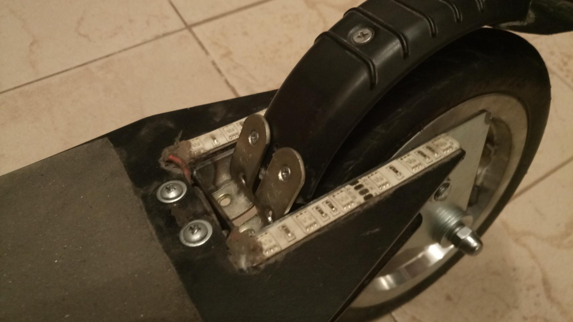

Борян
Щас ехал охренеть как высоко стоять на такой штуке. Вобщем нашел дома лист стали 4мм завтра сделаю из этой вилки работающую подвеску. Если она сегодня не сломается конечно

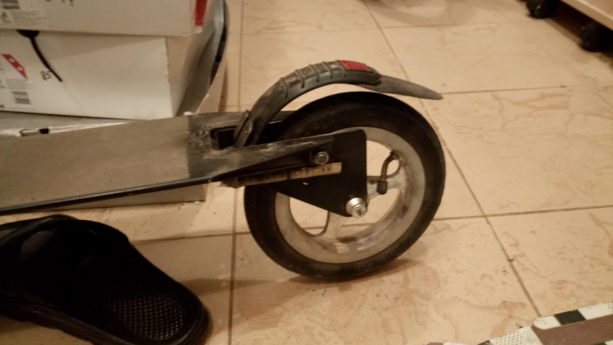

Борян

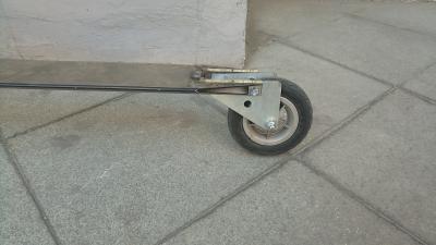

Короче сломал я этот маятник экспериментами. Толян наваял мне вот такое
Доехал до дома и прифигачил нормальное колесо и крыло. Огонь получилось все. С новой декой теперь можно не торопиться и все продумать до мелочей
25 Авг 2018 в 22:29
Ответ #14
Оффлайн

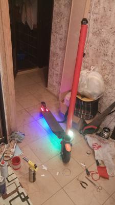

Борян
Покрасил
Был у Толяна в сервисе, рассверлили вилку до 9мм и поставил нормальную ось, колесо стало хорошо крутится... Для меня загадка в чем прикол был с тонкой осью что оно плохо крутилось.. может какой перекос, не знаю... Ещё оказалось я на ощупь качаю 2-3 очка. Надавили 4,5 очка (покрышка держит 5,5). После выехал на полуразряженной батке и удивился что едет как заряженный)) хотя туда я ехал уже не так весело как мог бы.
Прикинул расход. Трекером так и не померял точно, но. Сегодня проехал около 20км и было около половины 37 вольт, заехал к Толяну (выше описано). Затем проехал 6км до дома и чуть подзарядился около часа и после намотал ещё 20км сейчас 36,5 вольт. Подозреваю, что все манипуляции были не напрасны и расход энергии наконец приблизился к 12-14 ваттчаса на километр с 20-ти +-. Полагаю, около 40км должен проезжать.
