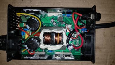

Есть стандартная зарядка для Li-ion мощностью 300 Вт, но раздражает постоянный шум вентилятора. Как думаете, если использовать зарядку скажем на 750 Вт и ограничить ток заряда до значений трёхсотваттной, то можно без последствий избавиться в ней от вентилятора (возможно он и не запустится при малом токе)?
Как вариант.
Скрытый текст
Сори за вторую тему, хотел удалить, но выплывает сообщение "Вы не можете удалять свои сообщения" )

Конечно можно только потом поменяете выходной конденсатор диод трасформатор 2 транзистора и гору мелочёвки.

Оффлайн
Глобальный модератор Москва, Крылатское Сообщений: 28510
Берите на 750Вт, скручивайте ток, но вентилятор должен крутиться.
Обороты можно снизить, поставить переменник, последовательно.
Совсем без обдува - нельзя, отдельные детальки будут перегреваться ....
Вентилятор лучше оставить , но снизить обороты до безшумных.

А на 150 Вт без вентилятора разве не поможет?
Идея в том, чтобы использовать более мощную зарядку на меньших токах, так как в этой зарядке силовые компоненты с бОльшими номиналами. От 300-ваттного отключал кулер, в итоге греется в первую очередь трансформатор примерно до 60 градусов, остальные силовые элементы тоже, но не так сильно.

Alex_mac
Пока Москва Сообщений: 1304
так площадь радиатора увеличьте; вот когда и обдув не нужен совсем.
придется так раза в 2-4 увеличить площадь радиатора и все.

, там много греющихся элементов и не на все можно нацепить радиатор.

 Alex_mac, там много греющихся элементов и не на все можно нацепить радиатор.
ну почему не на все? греются то обычно транзисторы мощные, диоды. вот и улучши термоинтерфейс.

Как я понял, греется больше всего трансформатор. На него радиатор не нацепишь...
