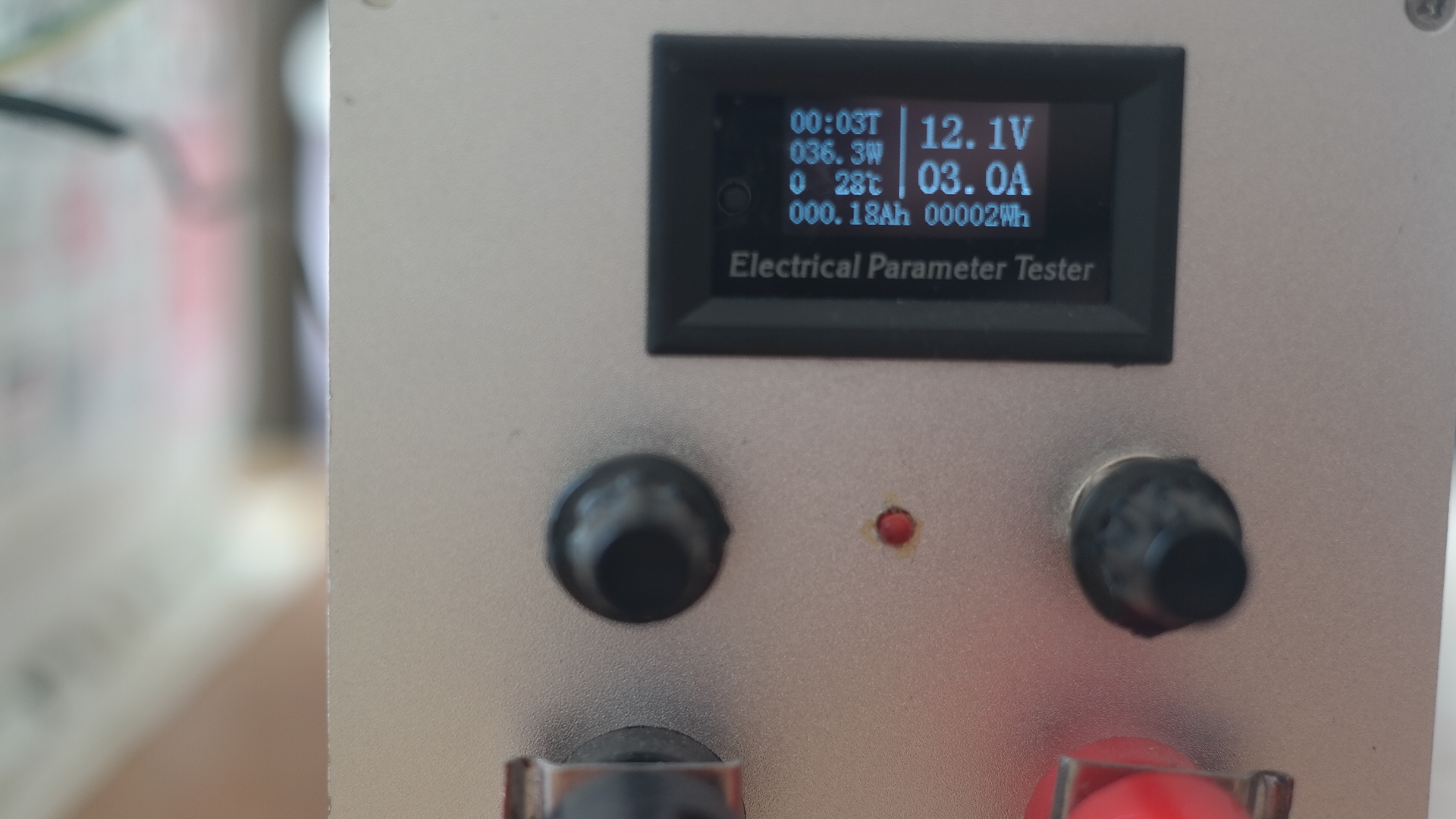

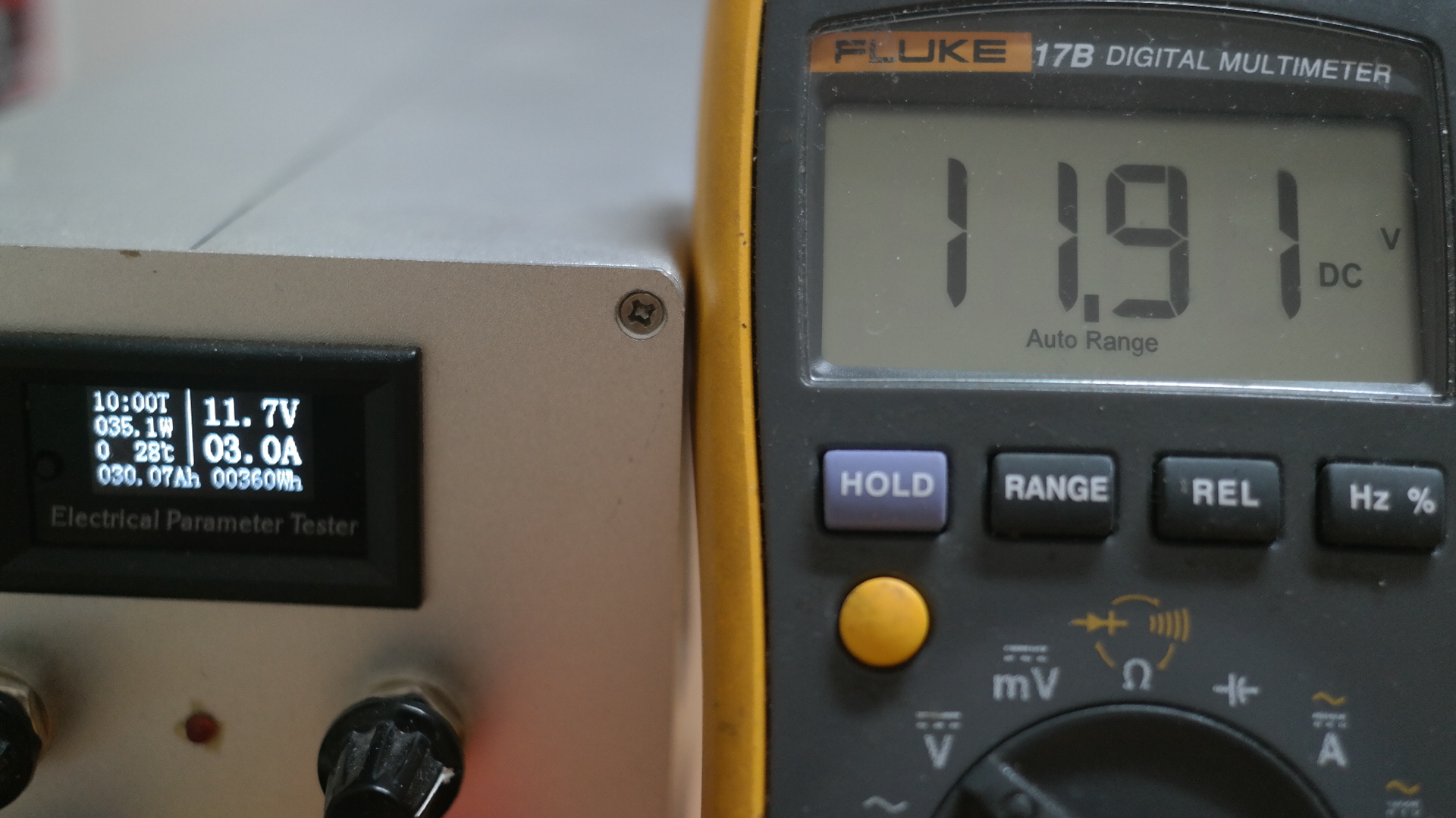

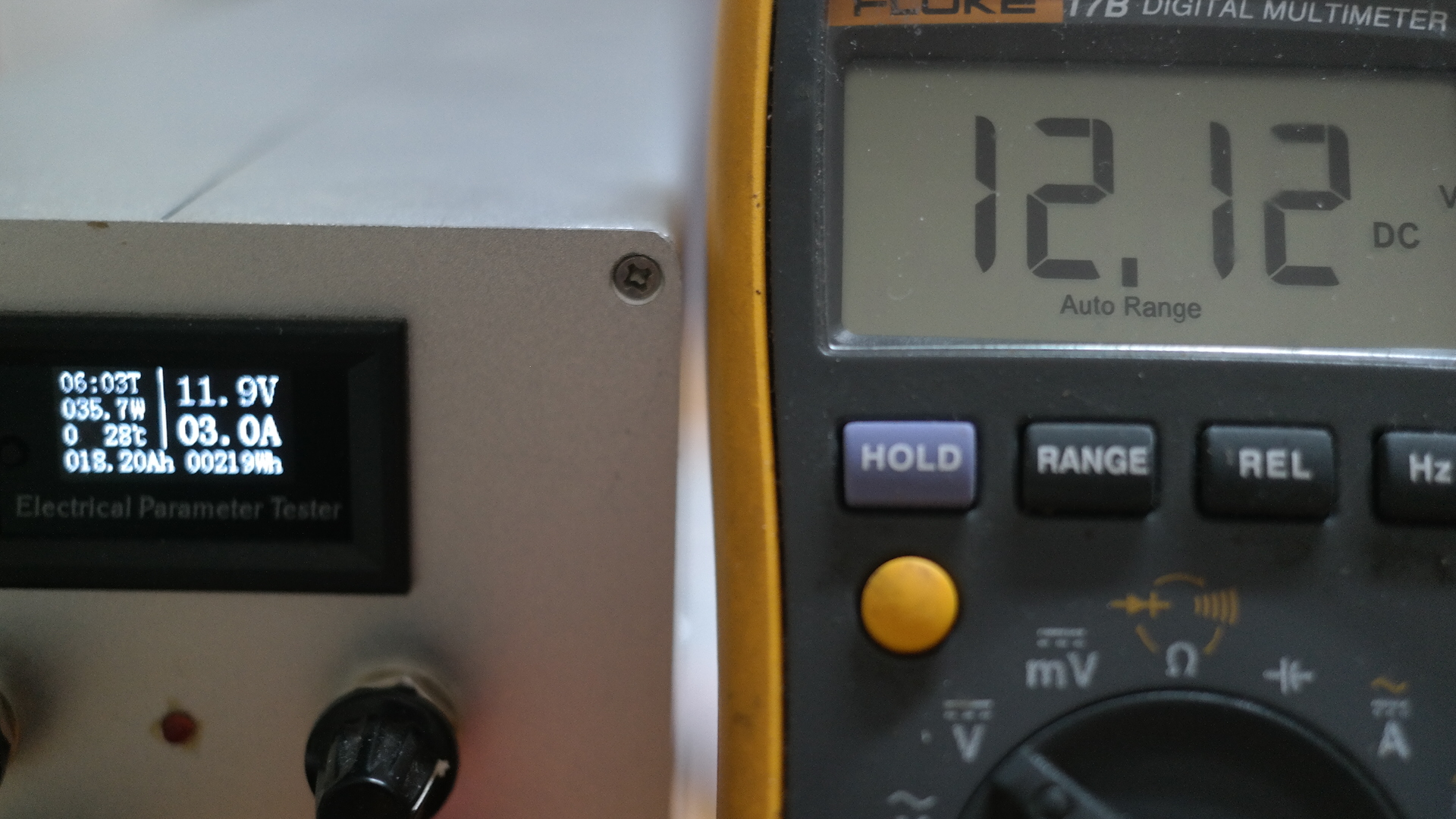

Итак после 7суток заряда с перерывами поставил на разряд. Актех 60Ач ктц №2 после Бережка плотность 1.27, от плюса две банки 1.26 дата выпуска 12.2016 нрц 12.85В
6 часов спустя
10 часов

[user]serg99[/user], сколько длился отстой после отключения от Бережка?
GT TF1 60V 20Ah Chilwee DZF
serg99
14часов
