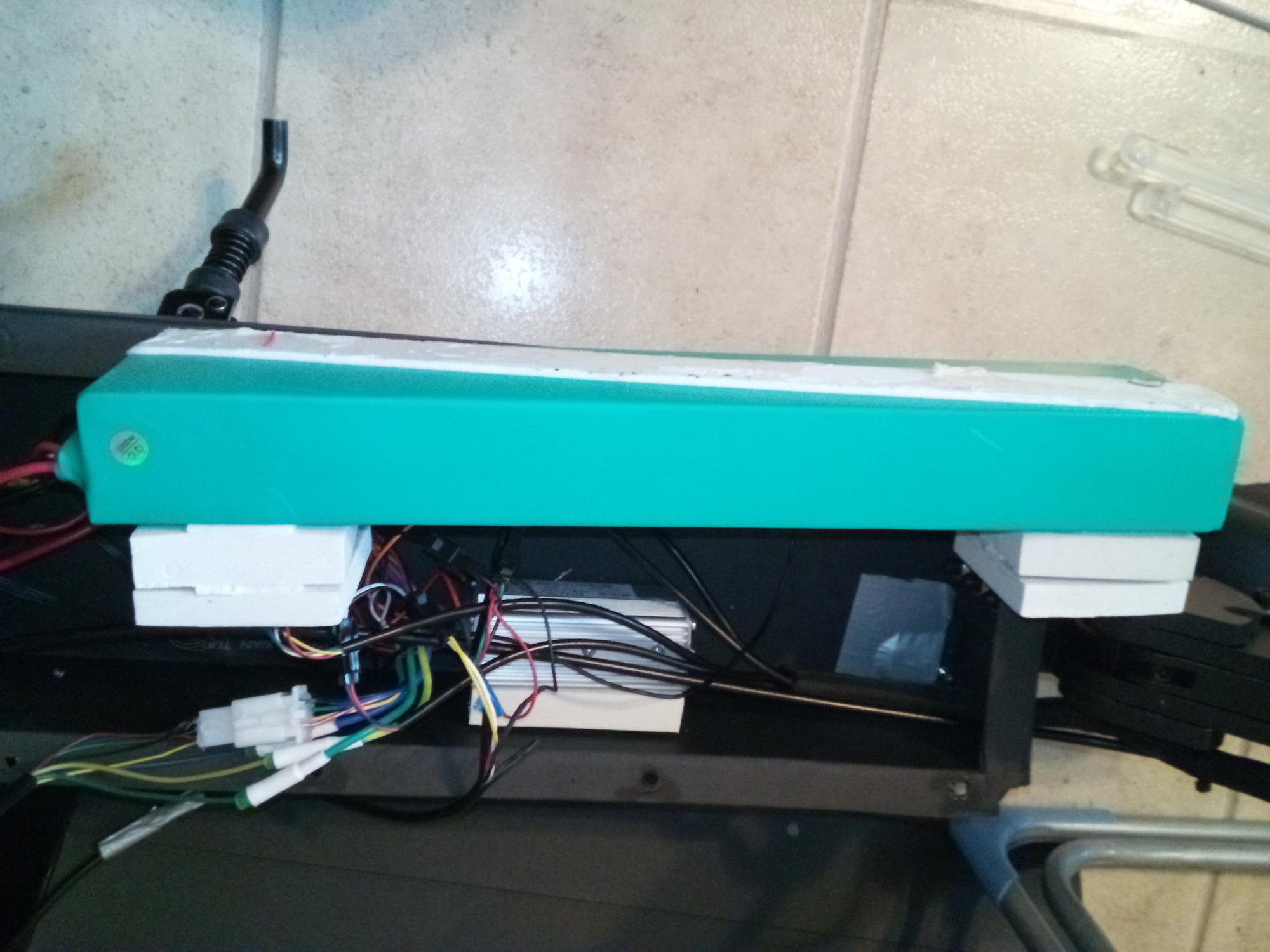

Из первых впечатлений - тянет конечно с места менее бодро, чем s3. И по скорости ощущение, что едет на максе ~ 20 км/ч. В настройках стоит 30 магнитов и диаметр 7,4. Кто то выше писал про глушилку какую-то, но у меня на контроллере нет серых проводов вообще ни одного. И второй момент - я правильно понял что у меня батарея 2sp, судя по толщине ? Насколько это плохо?

Цитата: Ange1Dust от 03 Май 2019 в 18:04я правильно понял что у меня батарея 2sp, судя по толщине ?
Мне кажется, что у вас стандартная батарея 10s4p, судя по фото.

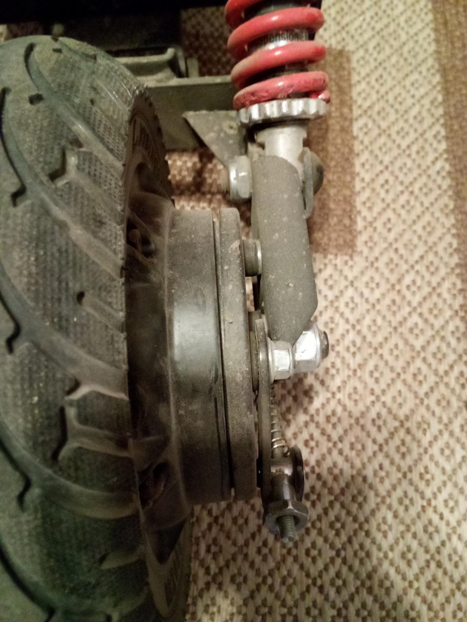

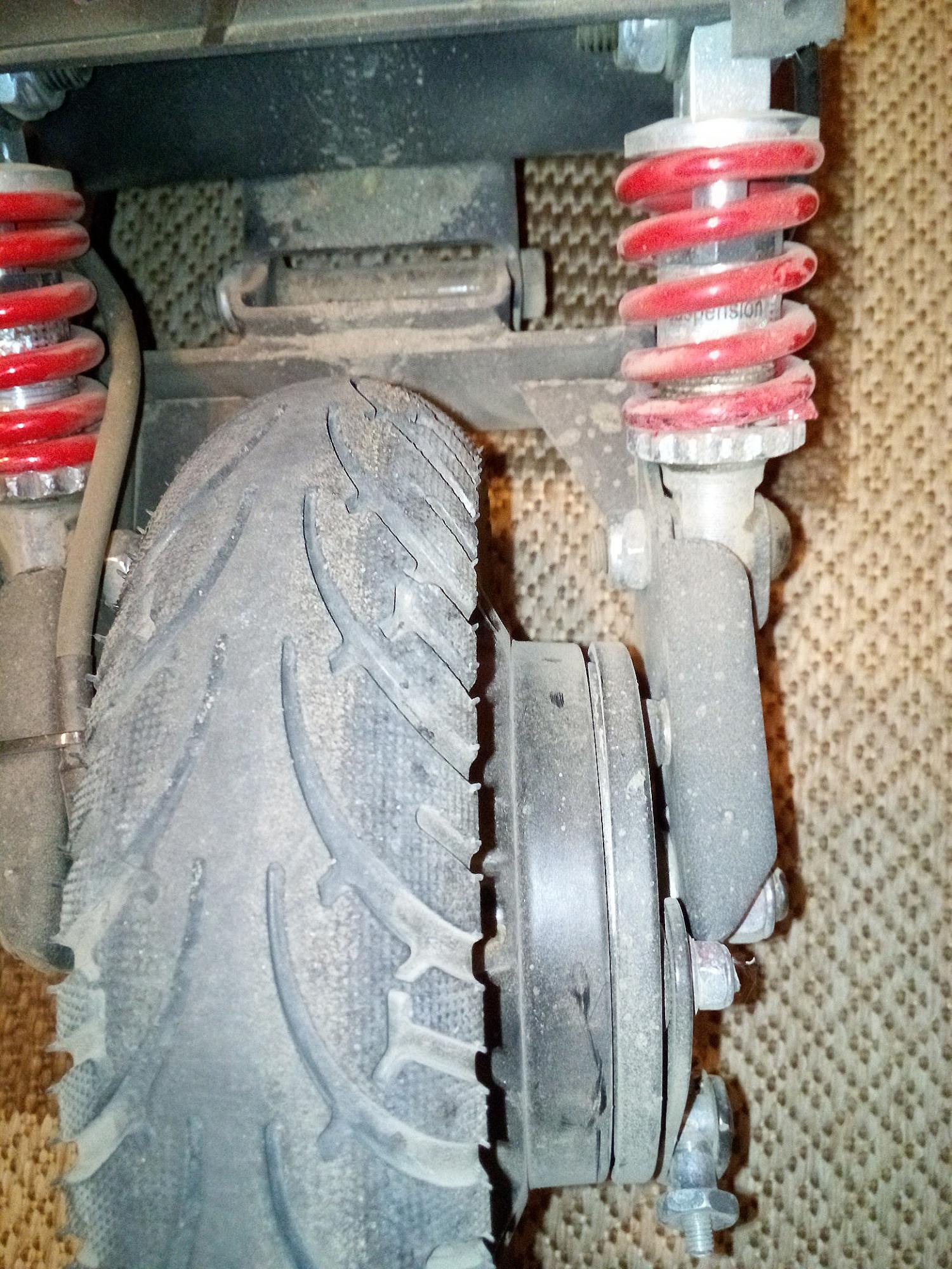

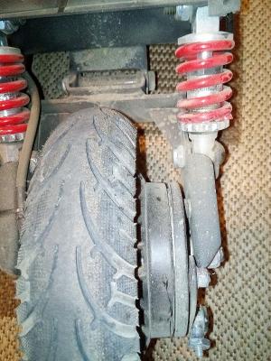

Цитата: Evgeniy_D от 28 Апр. 2019 в 22:25
Я уже делал, тоненькие резинки (~1мм) проложил, но толку мало. Класть толще - красть длину хода штока, а значит, делать аморт более жестким. Я итак там по миллиметру  разными способами по сусекам скреб, чтобы удлинить ход штока и сделать аморт мягче.
А еще головка болта-штока не очень широкая и продавит резинку, поэтому нужно еще и шайбу  подкладывать, чтобы площадь больше была, а это еще минус мм от хода штока =)
Я себе в деку собрал нормальную батарею, усиленную.
А у вас в деке очень много места, даже еще больше, чем у моего самоката. Там банки чуть ли не стоя можно укладывать и собрать мега батарею.
Печатал из полиуретана он не такой мягкий как резина, задачу выполняет.
А вообще я пружины убрал, вставил ПВХ трубки, вилка стала жесткой и управление стало увереннее, езжу сидя.

Evgeniy_D
Цитата: Флюр от 10 Май 2019 в 09:06А вообще я пружины убрал, вставил ПВХ трубки, вилка стала жесткой и управление стало увереннее
Я не испытываю проблем с управлением при пружинных амортах, даже с немного удлинненым штоком для смягчения амортизации, хотя езжу на скоростях до 30-33км/ч.
Флюр
#175
У нас разные самокаты, возможно там получше с этим.
Конструкция вилки так себе скажем.. ось колеса должна быть объединена в штаны.. а она гуляет там как хочет.. да ещё ноги в виде болтов с болтающимися втулками то ещё зрелище.
