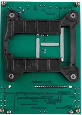

WERAS
Доброго дня Господа! Скажите пожалуйста,вот китайские эл. нагрузки
на что они нагружены? Нет ни одного нагрузочного резистора.Не бывает же так,что бы нагружено прямо на полевик  S-D,как бы кз.написано что 18 бит контроллер
serggio
[user]WERAS[/user], мосфет работает в режиме линейной нагрузки. Он и «преобразует ток в тепло» ;)
Контроллер 16 бит, АЦП 18 бит внешний, 2 шт

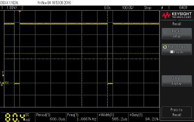

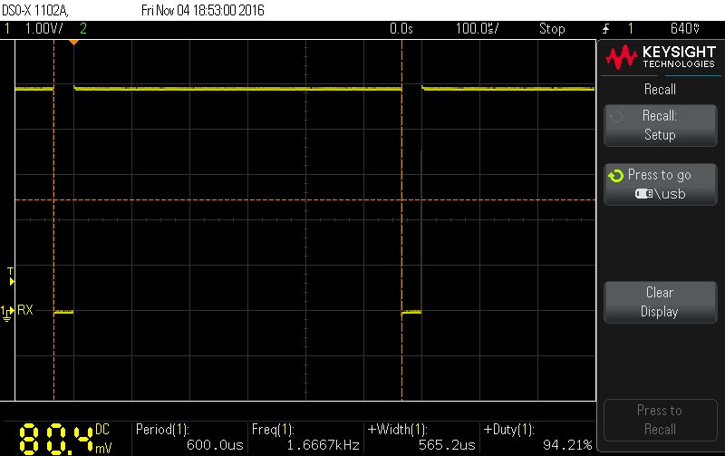

serggio
Посмотрел сигнал управления с микроконтроллера. По сути, частота ШИМ во всем диапазоне 0-10А 1,6667 кГц не меняется, изменяется только скважность.
Заполнение при 10А тока (макс для нагрузки на фото)
