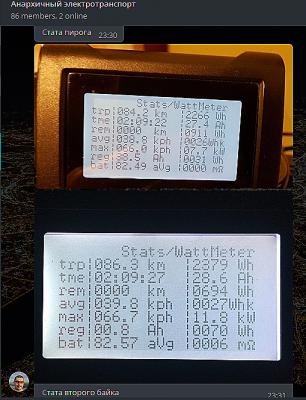

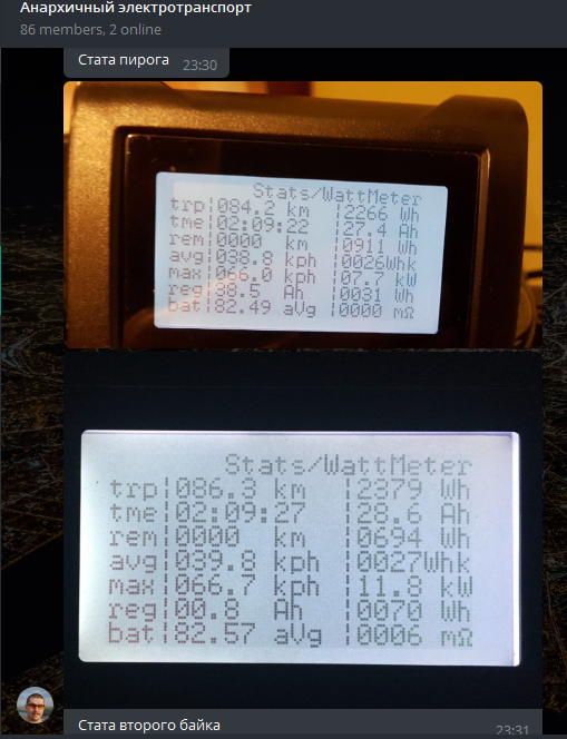

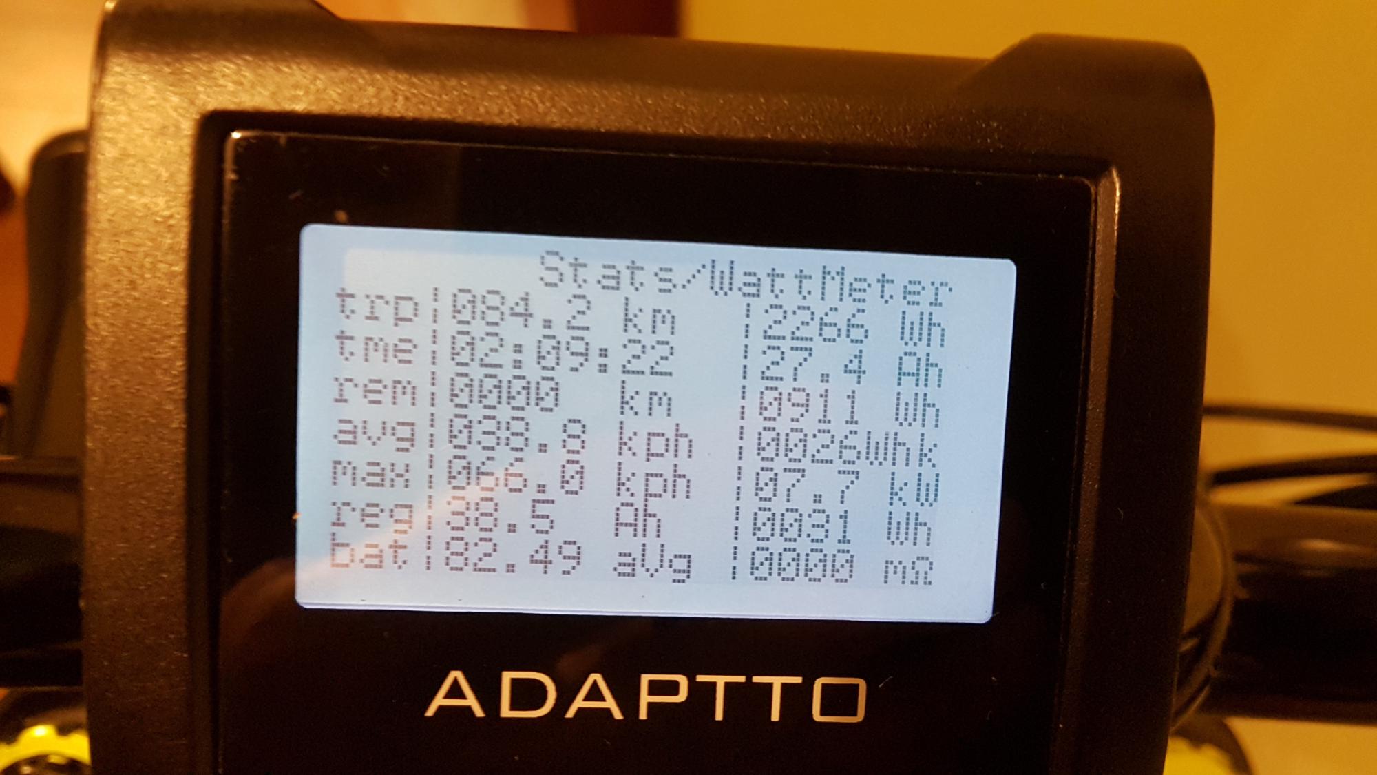

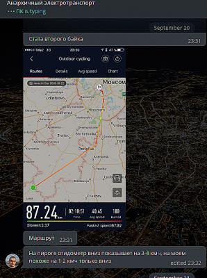

peat
Мой расход в поезлке от туда.. ехали с Андреем на лимите 47кмч.. тоесть 90% времени в пути скорость была 47кмч.. средняя естественно будет меньше потому что идет учет снидения скорости на остановках и разгонах. Дородные условия не позволяют ехать 100% времени на скорости 47кмч..
Это было на дальняке....
А вот в городе расход в втч обычнотравен средней кмч.. будет средняя 40кмс , расход будет около 40втч на км. Тут нужно учитывать динамику разгона и манеру езлы  и чем она выше тем выше расход.
Вот, стоит накидать пруфов, как скептики сразу сливаются  :pardon:

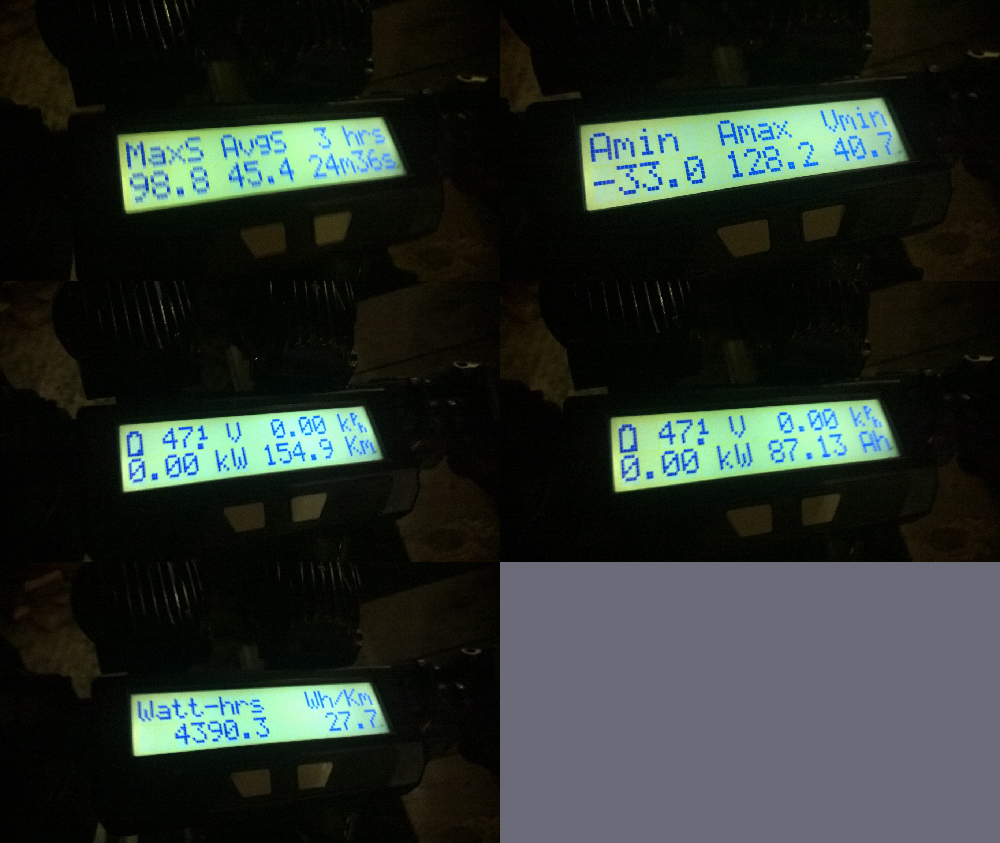

А что, скрин от Чупы не убеждает? Крейсерская 47, расход 26Втч/км.
Расход именно на крейсерской надо мерять. Средняя в городе и за городом, это две большие разницы.  ;-)
У меня на 45крейсерской, типичный расход 22-25Втч/км. Велоконфиг без педалей...

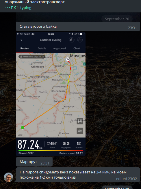

Вот ещё стата с недавней поездки в Серпухов. По загородной трассе ехал ~50, по городу - как придётся. За фурами не читерил, потому что не люблю. 50км/ч они не ездят, а на 80 ехать вслепую - нахер-нахер. Лучше лишние полчаса на зарядку потрачу где-нибудь.
Torsus_SD
#53
Я просто не могу не потраллировать  :-D Глубокой ночью по Володарскому шоссе, без остановок, без машин (попутных или встречных)
Та же володарка, но средняя 48 была (днем из за машин)
