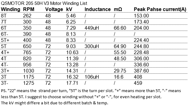

Вот по этому я и спрашиваю у вас гуру ЭТ. С мотором я определился QS 3000 в 50 мм а вот контролер и батарея под вопросом. Что можете посоветовать? Буду благодарен за любую помощь.
DragonTM
Цитата: DeKar от 03 Окт. 2018 в 10:47И по поводу витков какой показатель кв на 7 витках ( нужен сильный крутящий момент )
Напомните, какой у вас контроллер? Потому что момент определяется фазным током. И чем он больше, тем меньше нужно витков. С другой стороны витки определяют скорость , если контроллер не умеет в овс особенно, и тогда выбираете витки по скорости, а момент уже как придется, будете прокачивать контроллером по необходимости.
Добавлено 03 Окт. 2018 в 11:06
Цитата: DeKar от 03 Окт. 2018 в 10:54а вот контролер и батарея под вопросом.
Батарея, самая дешевая и практичная сейчас на 40-60 Ач пакетах ЛыЖы. Если брать стандартные 20s , то выйдет ориентировочно тысяч 60 со сборкой и гарантией в маленьком китае.
Контроллер брать на все оставшиеся деньги.

Statik
[user]DeKar[/user], вот таблица где указаны витки и обороты,естественно что при большом кол. витков будет больше тяга,но меньше скорость при одном и том же диаметре колеса и напряжении,от сюда и пляшите что вам надо:

Версия мотора нужна 3T, с плюсами и минусами не брать. Мотор нужно использовать как подвесной. На асфальте динамика с МК несравнима.
Использовать МК на бездорожье - бред.
QS 50mm V3 + Sabvoton 72150.

[user]DeKar[/user], 450 фазного расплавят любую крошку, бери 3т версию, если остантвишся на МК. Версии + и - работают не стабильно, по отзывам.
Если я правильно понял мне нужно 5т ( 72 в самый тяговый )
