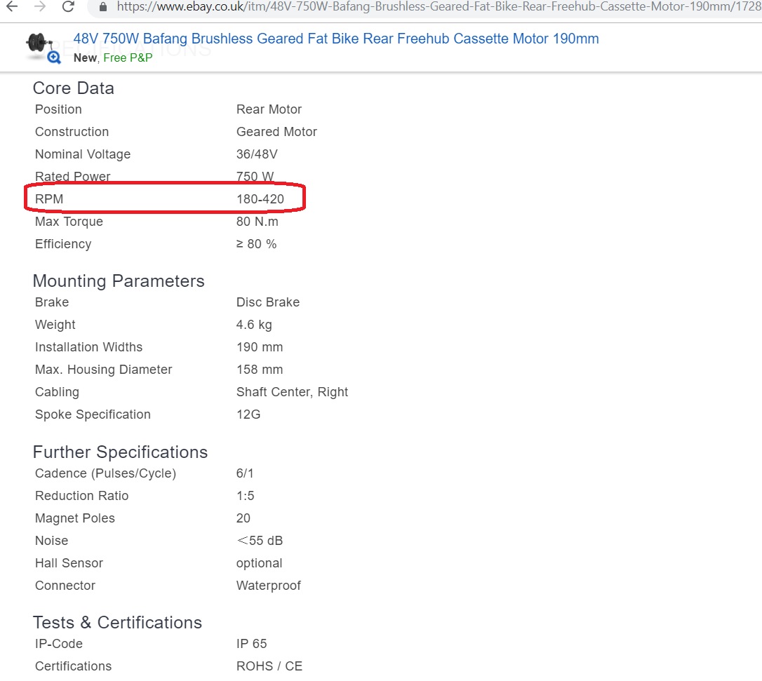

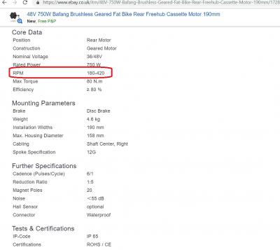

Вообще-то на ebay предлагают обороты от 180 до 420 :
а это от 16Т до 6Т, но ума не приложу как у них или на Али заказать нужные обороты....этож они пришлют что будет под рукой  :bn: тем более что на Али они вообще указывают малый диапазон на все моторы от 235 до 325... :bw:

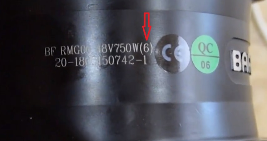

Hello,
as per specification you are selling two versions of the motor: high speed 325rpm with name plate for 6 turns (see attached photo), and low speed 245rpm. I need low speed motor 245rpm for 26" wheel, please send me name plate photo of that motor which will be sent.
Посмотрим что ответит продавец :) .

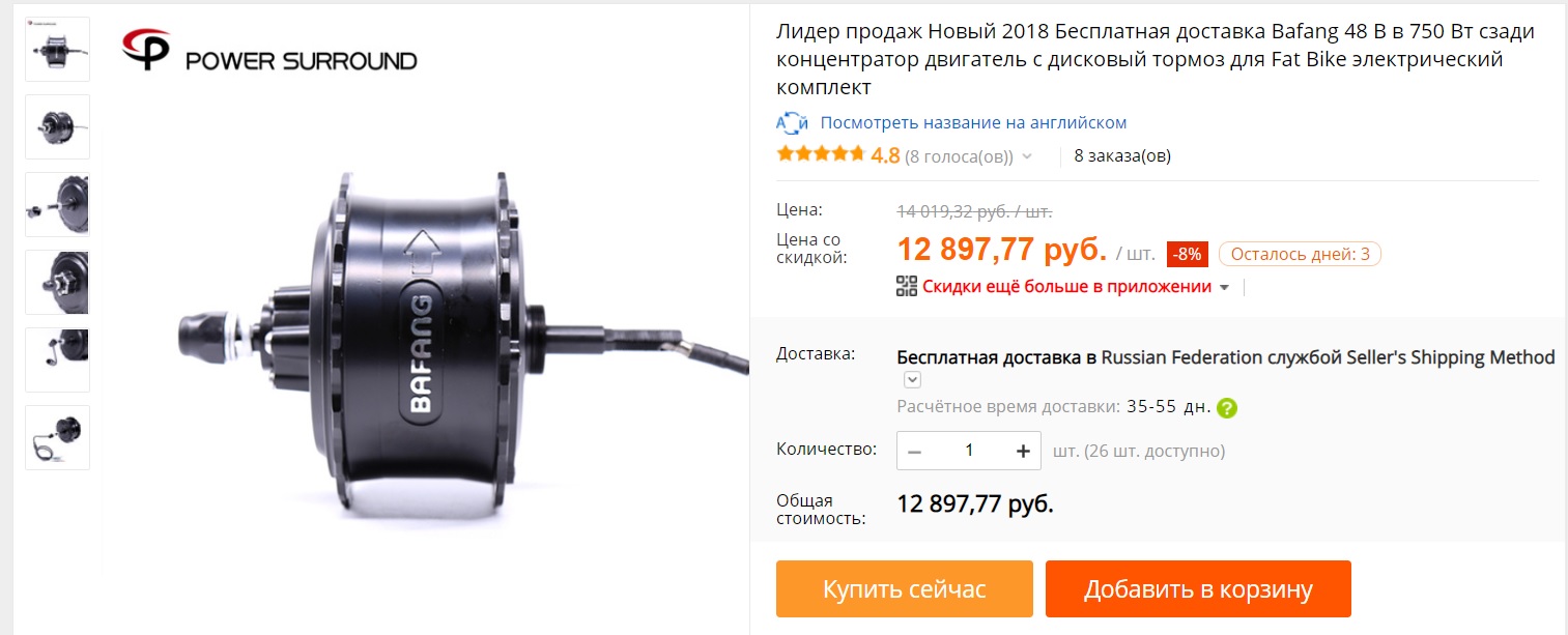

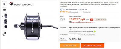

Вот этот мотор:
https://ru.aliexpress.com/item/2017-Free-shipping-bafang-48V750W-rear-hub-motor-with-disc-brake-for-fat-bike-Motor-electric/32824744074.html?spm=a2g0v.search0604.3.100.4d25abcfLPFd7R&ws_ab_test=searchweb0_0,searchweb201602_2_10065_10068_319_317_5730215_10696_453_10084_454_10083_10618_10307_10301_538_537_5729715_536_10882_10059_10884_10889_10887_100031_321_322_10915_10103_10914_10911_10910,searchweb201603_53,ppcSwitch_0&algo_expid=b2f8fdff-795b-45ca-8d0f-ae3e0504a9fe-14&algo_pvid=b2f8fdff-795b-45ca-8d0f-ae3e0504a9fe
этот продавец единственный кто прелагает такой мотор на 245рпм или где-то (14Т -15Т), у других меньше 285рпм для 175мм нет.
Амазон и Ибей пишут в спецификации 180-420рпм - похоже прелагают весь спектр оборотов от 16т до 6т, но как там в действительности тоже хз.
Получить соответствующее фото было бы неплохо :) .
