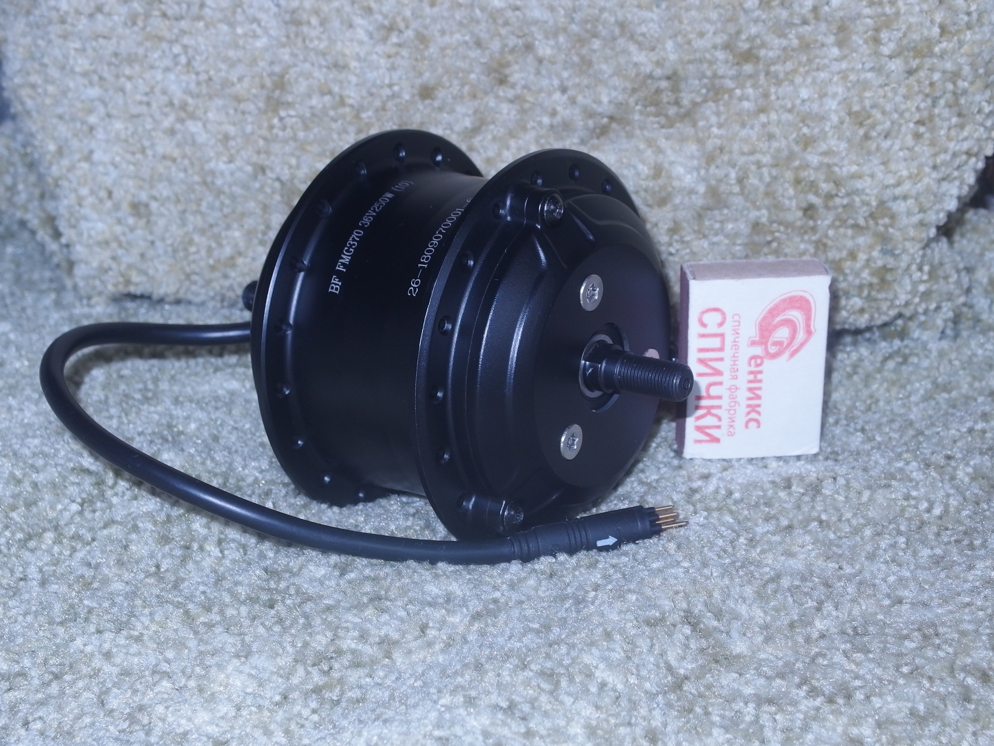

Бафанг наконец выпустил новый движок весом 1.7 кг мощностью 250Вт. Показали его на выставке весной, но продавцы упорно отказывались его продавать, оказалось у него были проблемы - грелся на больших оборотах. Ближе к осени инженеры всё-таки его допилили. Думаю он будет интересен любителям keyde. Есть как на переднее FM G370.250.D/V так и на заднее колесо
RM G370.250.DC. Отличием от моторов keyde - является отсутствие встроенного контроллера, можно цеплять любой китайский (не только фирменный бафанговсий) с алиэкспресса. Преимущества движка вес, и вращающий момент 42 Н.м. (на большинстве предыдущих легких моделях 32 Н.м.).
Пока включал только на холостом ходу. Приедут спицы допишу.
Лексей
Заспицевал колесо, провел первые испытания: Сравнивая FM G370.250 и FM G010.250 с аналогичными мощностям и напряжениям (по паспорту) 36В 250Вт, можно сделать следующие выводы:
FM G370.250 мотор менее скоростной, разгоняется чуть более 26 км/ч (скорее всего заточен под жесткие европейские стандарты), FM G010.250 разгоняется до 30 км/ч , при использовании одной и той же АКБ (36В 2р).
При подъеме в горку FM G370.250 едет медленно без помощи педалей, но потребление около 380 Вт, FM G010.250 в эту же горку без педалей в принципе отказывается ехать. Здесь чувствуется разница в крутящем моменте 42Н.м. против 36 Н.м..
При езде по ровной местности FM G370.250 жрет мощности приблизительно процентов 30 больше, чем FM G010.250, хотя по размерам и массе он почти в два раза меньше. Чем это объяснить не знаю. Возможно он всё-таки заточен исключительно под ассистента, а не под кнопку газа.
Рекомендовать к покупке могу тому, кому важна масса движка, небольшая скорость и способность въезжать в горки без педалей. Возможно другие экземпляры данной модели будут жрать меньше, но в продаже их особо не видно и сравнить не с чем.

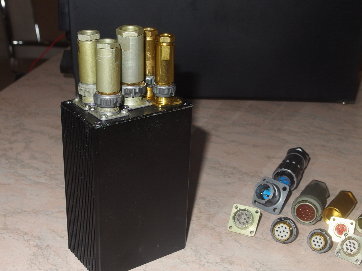

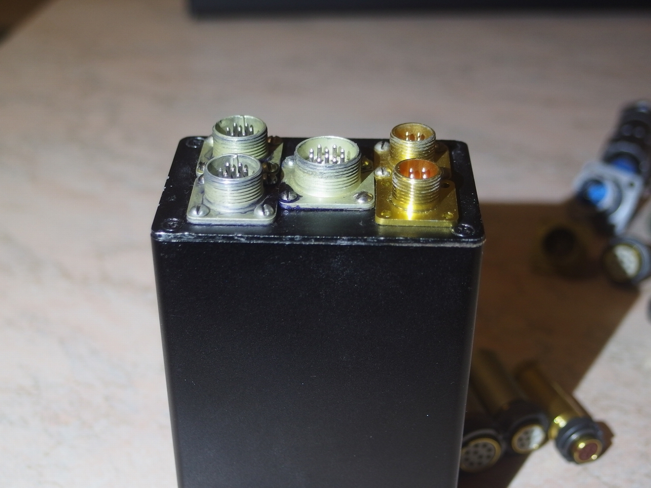

Минимизация мотора, повлекла за собой оптимизацию и весе и объеме всего навесного оборудования. Первым участь постигла контролер. Чаще всего простые контроллеры поставляются с пучком проводов с разъемами, торчащими из корпуса в виде метлы
Вот так :
Это лишний объем и отсутствие эстетического восприятия. Поэтому решено было заменить и корпус  (с распродажи алиэкспресса) и разъемы. В качестве разъемов использовались советские РС10ТВ, РС7ТВ, РС4ТВ, использовавшиеся в радиостанциях Лен, Пальма, и всяческой оборонной продукции в 80 годах прошлого века. Основными плюсами являются: посеребренные контакты, разборный корпус, герметичность. Характеристики можно посмотреть в любом справочнике.
После установки разъемов стало выглядеть вот так:

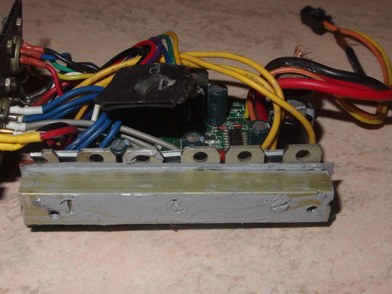

Стоки полевых транзисторов не доставали до внешней стенки корпуса, поэтому использовался дополнительный радиатор из брусочка алюминия 10х10мм.
В качестве изоляции стоков применена термопрокладка (терморезинка) которая ставится на ЧИПы материнских плат или блоках питания системных блоков (если у кого хлама нет на алиэкспрессе тоже есть в продаже).
В итоге стало выглядеть так:

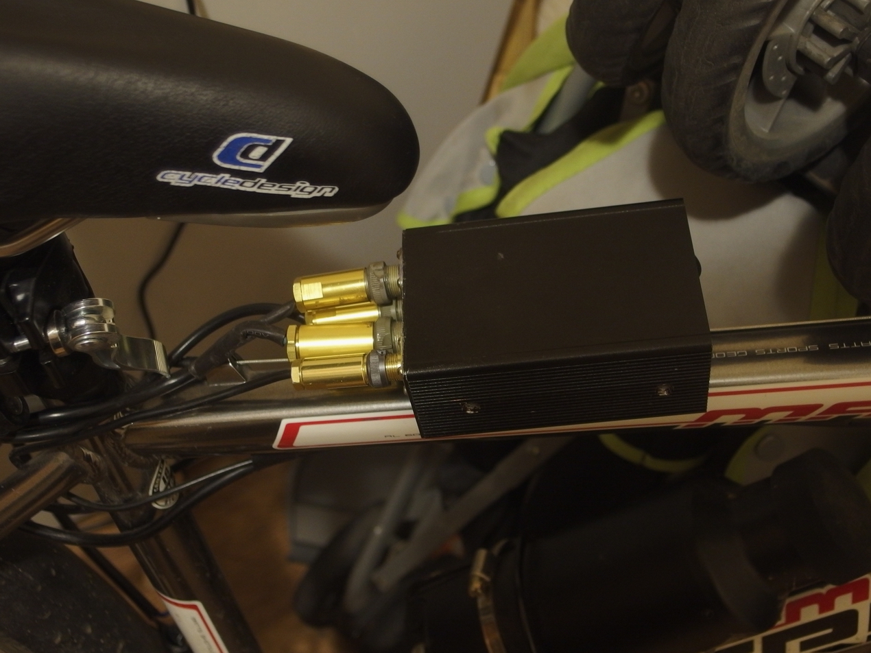

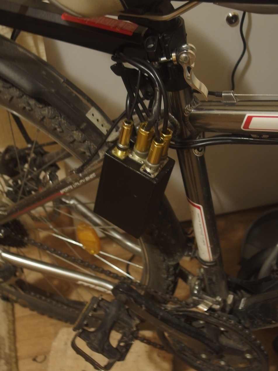

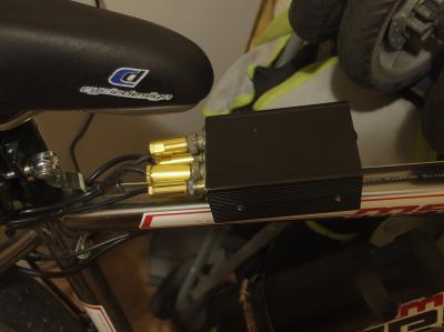

Нужно определиться с размещением, укоротить провода и закрепить.

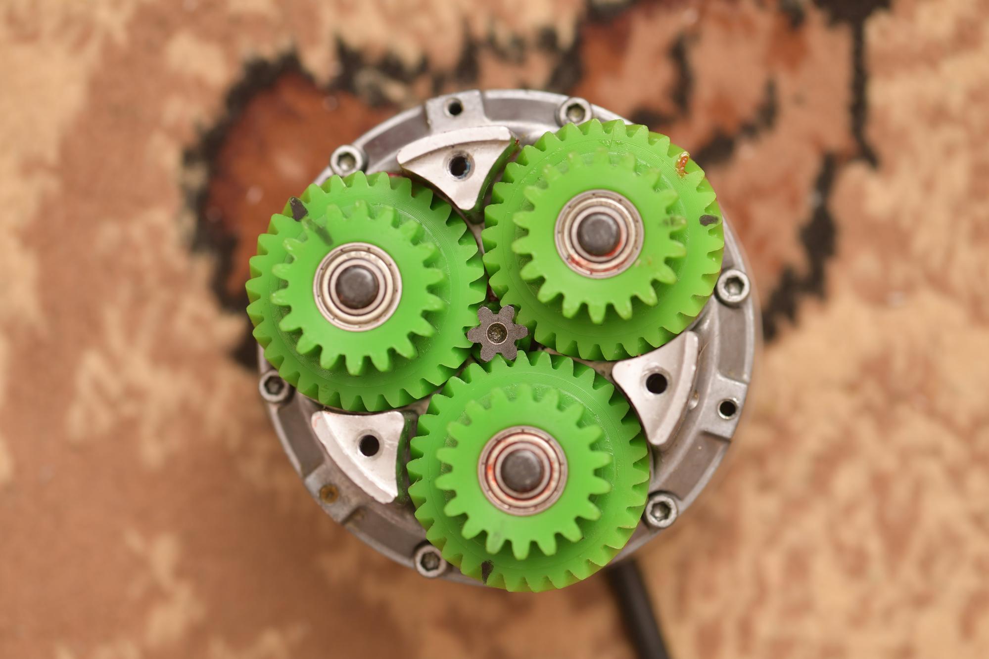

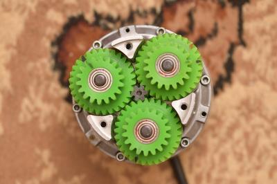

Цитата: edw123 от 27 Окт. 2018 в 23:31Не открывали его?

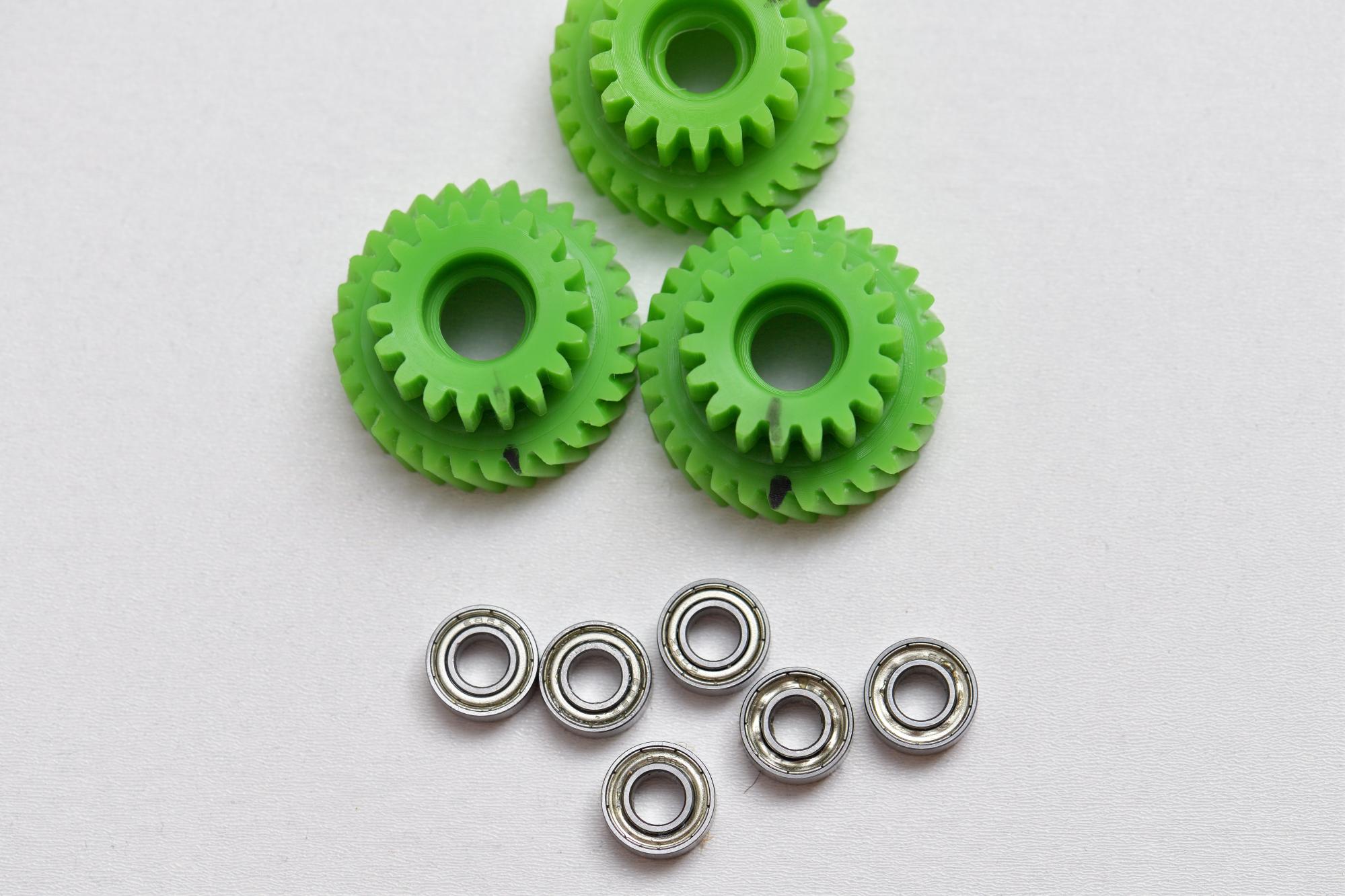

На маленькие шестерни надевается основной, внешний зубчатый венец. Как я понимаю, это и есть две ступени редукции, отсюда и коэф. передачи 12,5.
