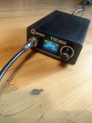

Добрый день.
По многочисленным рекомендациям приобрёл указанную паяльную станцию, но столкнулся с парой проблем.
ссылка
Частое возникновение ошибки:
Скачки температуры в рамках пары десятков градусов.
Периодические звуковые сигналы.
Кажется с ним что-то не в порядке, помогите найти причину проблем, в целом паяльником доволен.

В паяльниках с T12 - 2 косяка. Прижимные контакты в ручке паяльника. И плохой обжим контактов в самом жале. Во втором случае: снять белый колпачок с торца жала и проинспектировать/обжать/пропаять контакты.
В ручке корзина из одной пластины стеклотекстолита или из 2-х?

, В моём случае проблема оказалась в жалах. Спасибо.
