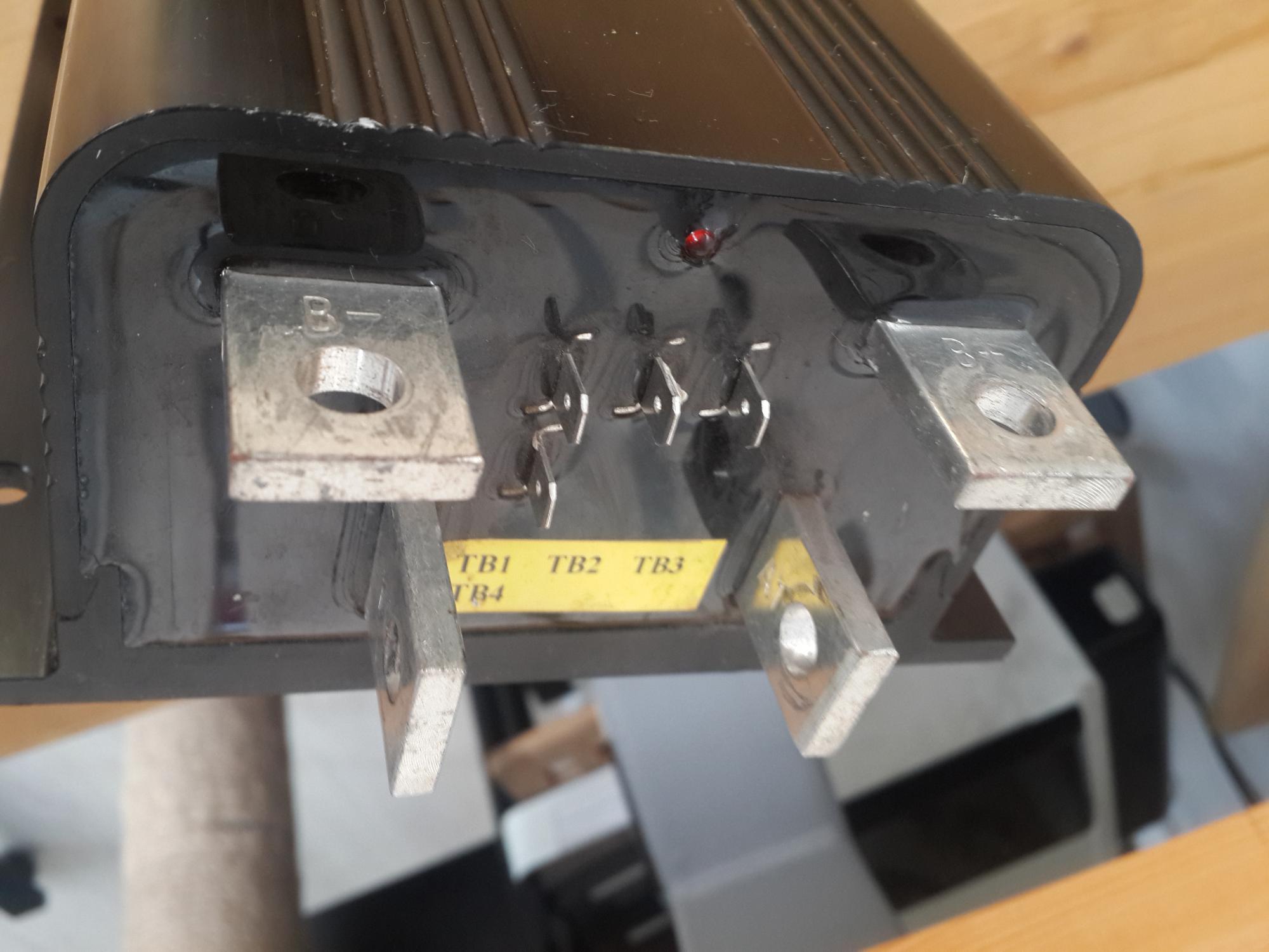

Привет всем. Навскидку ответа не нашел, поэтому завожу эту тему.
Была проблема с контроллером, решив что пробился транзистор демонтировал плату из корпуса.
После проверки оказалось что все ОК, видимо, было замыкание в распаечной коробке.
Теперь встал вопрос как это все чудо назад запихивать, какую термопасту использовать? Купил КТП8, но есть сомнения, может для таких мощностей что-то специфическое надо?
Спасибо.
