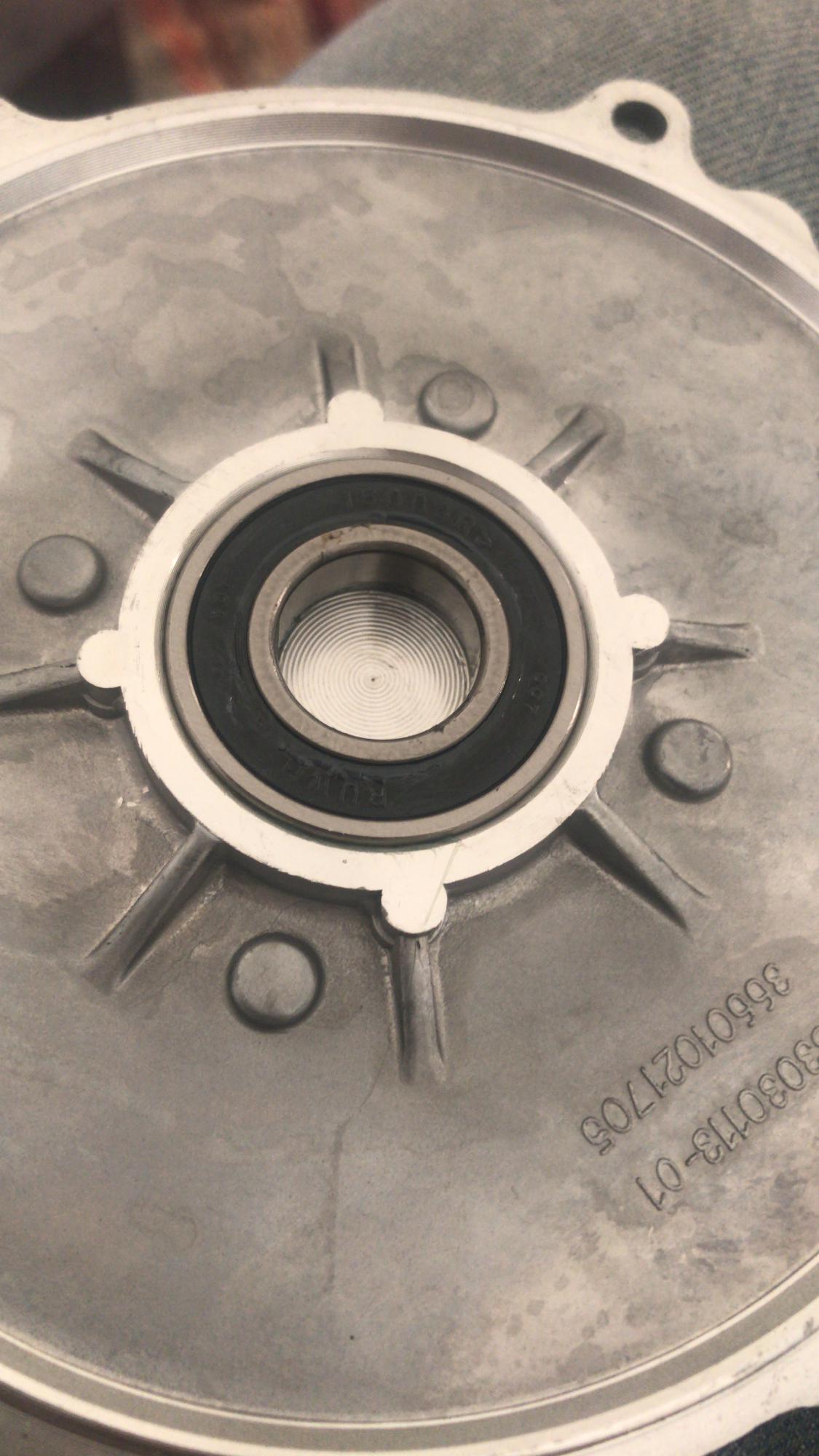

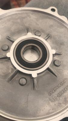

На третий день после покупки появился странный звук в правом колесе, подскажите что это может быть

lupus
Крым Сообщений: 355
Послушать не получается.
Интуитивно: подшипник?

Belogrost
Сообщений: 3509
магнит(ы) неприклеен(ы).
Сотрется нафик, потом колесо заклинит. и полопаются рядом стоящие магниты

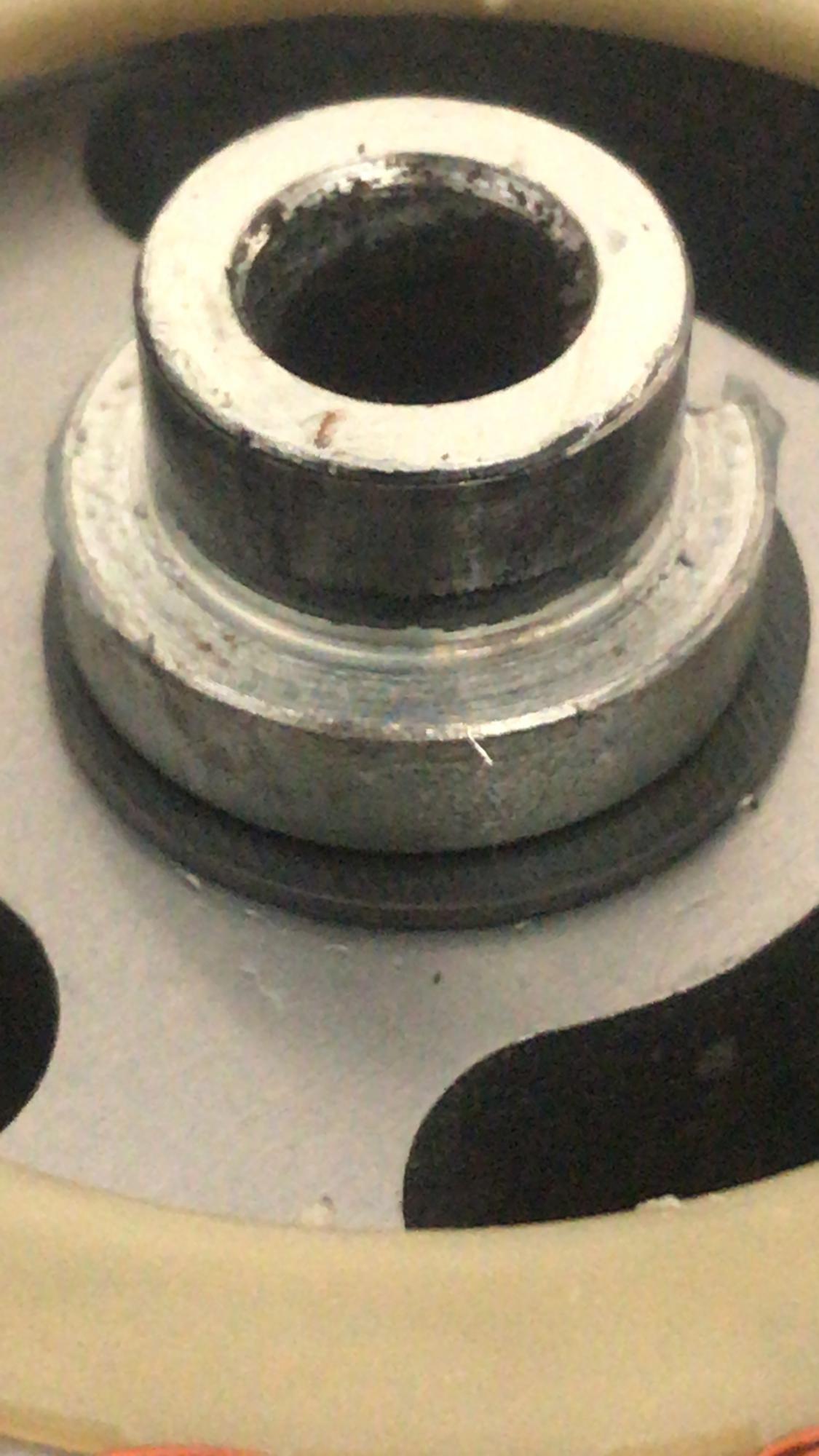

Здравствуйте, та же проблема.
Выявил небольшой поперечный люфт и когда гироскутер едет по неровной поверхности колесо подстукивает.
Подскажите боковая крышка должна жестко притягиваться через подшипник к валу и ли там есть зазор?
У меня там получается зазор между расширенной частью вала и подшипником.
Возможно подшипник запрессован чуть больше нужного???
И как работает этот подшипник? Крышка садится с небольшим усилием и при больших ускорениях вал может прокручиваться в подшипнике.

Belogrost
Сообщений: 3509
там должна быть пружинная шайба волнообразного профиля, она должна забрать на себя гешение осевого люфта . если шайбы нет такое колесо будет стучать..
