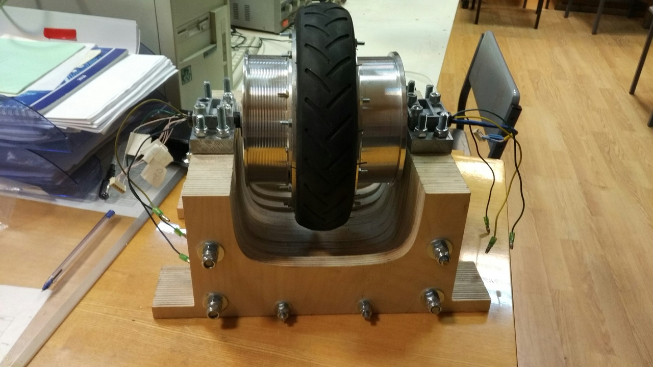

timsoon
Цитата: verial от 24 Нояб. 2018 в 18:58
у меня с прошлого года вот такое
один крутит другой снимает.
Что снимает?
verial
работает как генератор. :kidding:
