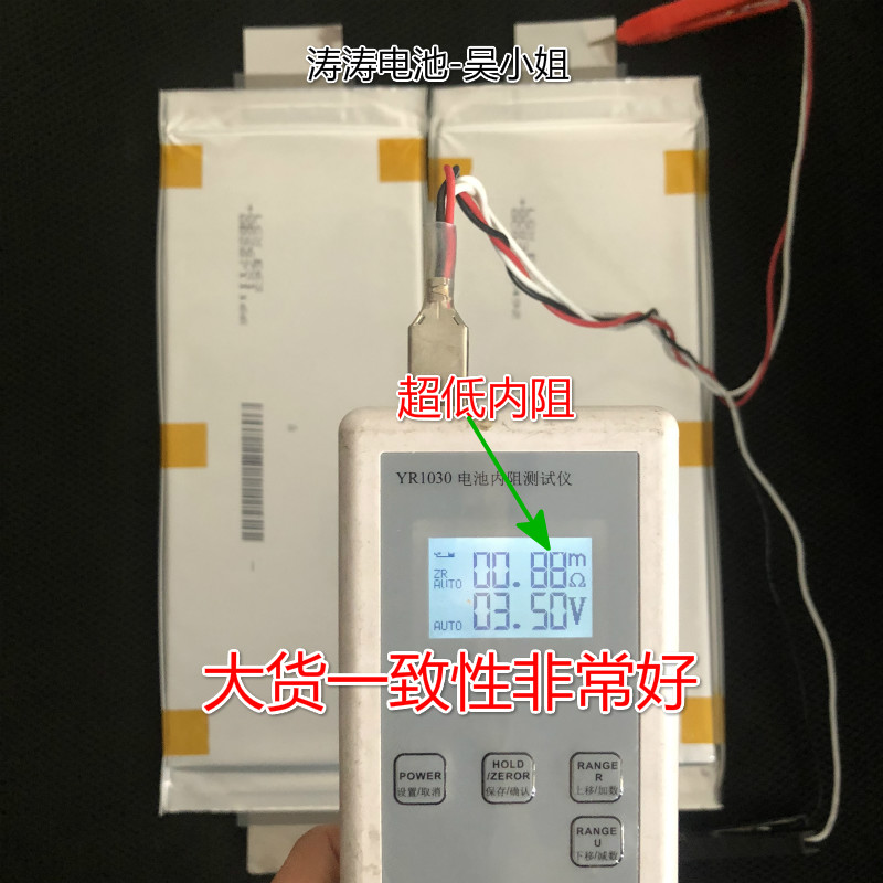

3.7v 72AH стоит ли обратить внимание????

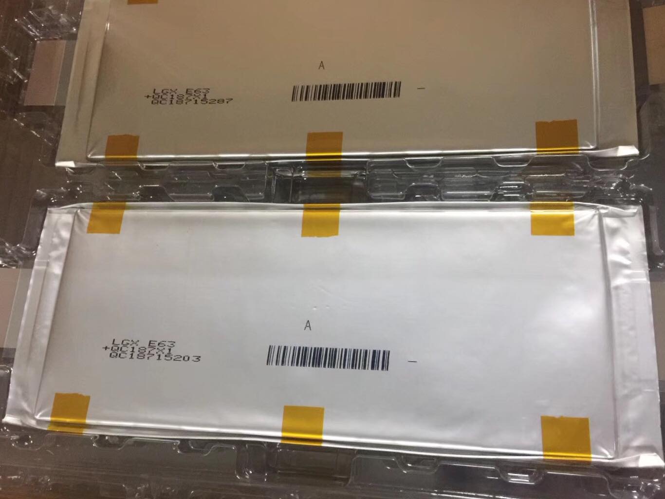

Конкретно мои,63А/ч.,должны быть целочки:
Tymmmi
Если 63 Ач то да:) Бу идут около 59Ач, что в принципе не сильно бу. Не подскажите продавца?
Statik
[user]Tymmmi[/user], 63А/ч.,это на них написано,а в реалии новые они 67-68А/ч.
По поводу продавца не подскажу,я только денюшку отсылал,на этом моё участие исчерпывается.

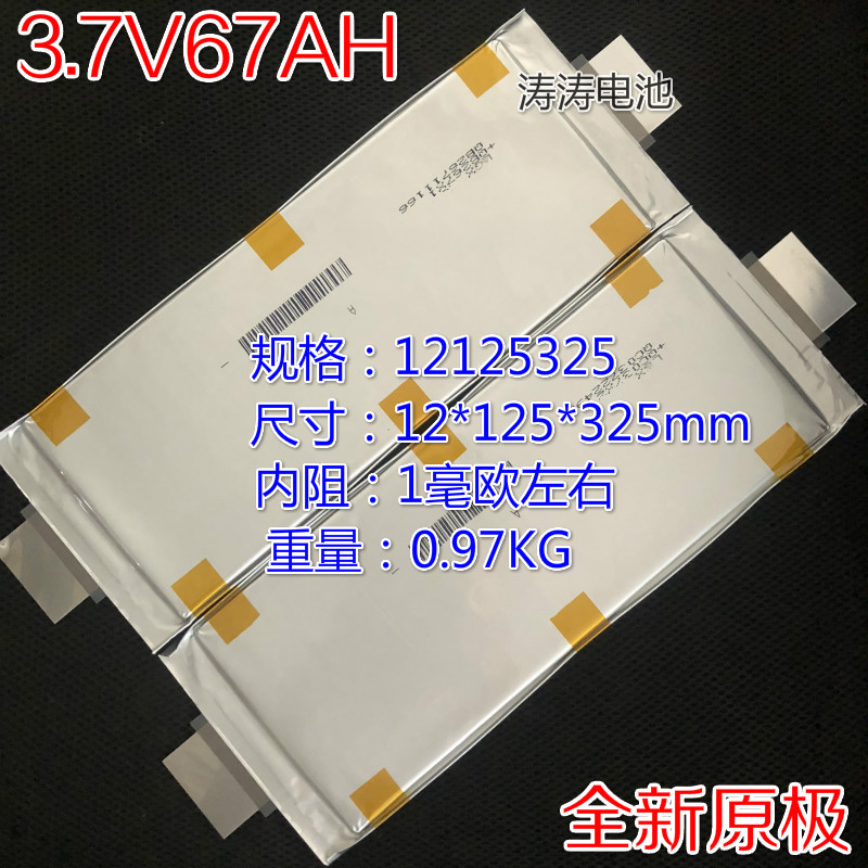

#26
[user]Statik[/user], а какой вес и толщина элемента? У 60ач 13,5мм и 0,83 кг (заявлено продавцом) хотя в теме про консолидацию пишут про 14,5мм.
Statik
[user]Tymmmi[/user], Тоже встречал противоречивые размеры и вес на одни и те же,придёт-тогда всё тщательно измерю,но прежде чем говорить про толщину,надо смотреть на ширину пакета,вот она для меня очень критична,надо поместить 2 стопки пакетов,тут уже играют роль миллиметры,всё зависит от них,влезут-не влезут и это раздражает.

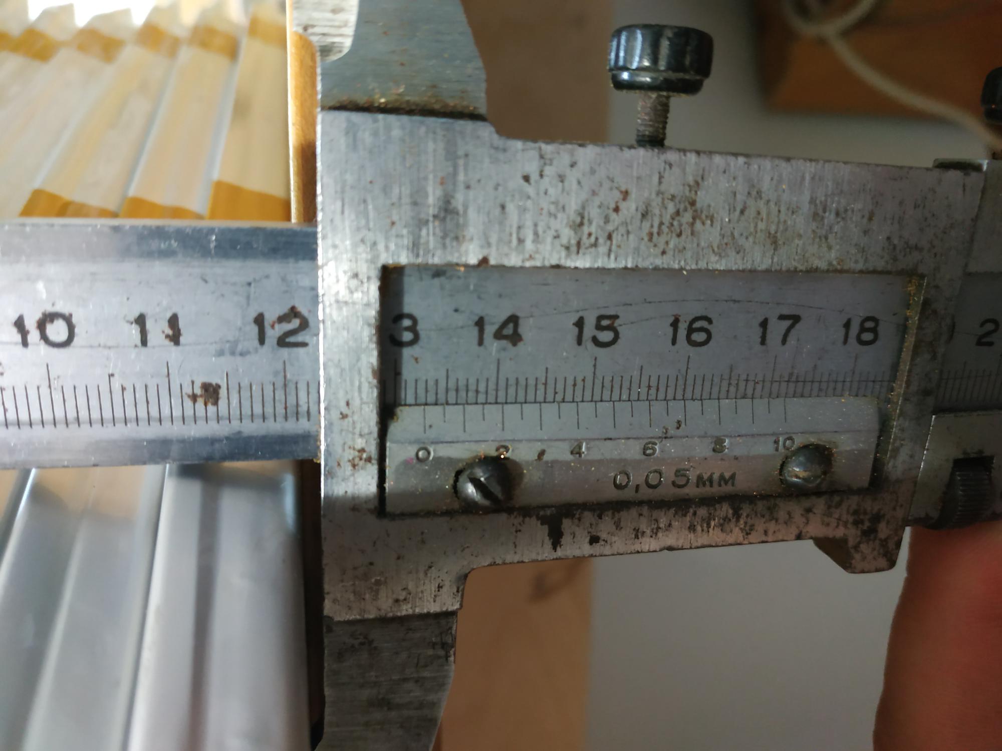

dsssergei
Толщина 10 пакетов из консолидации от claw 133мм

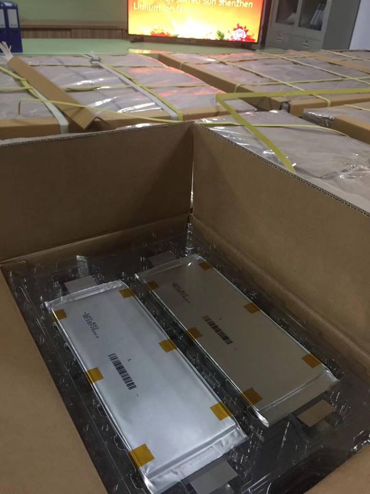

поискал на просторах интернета и нашел еще вот такие пакетики:
Завтра буду узнавать почем будет доставка, ну и есть ли в наличии))
Tymmmi
Доставка как обычно по Китаю 80-100 юаней и растаможка 180-200р кг..  Но они больше

Это кстати новая ревизия пакетиков, я месяц назад закупился такими. В консолидации у Павла старая ревизия б/у, но тоже хорошие, по соотношению вес/емкость одни из лучших ячеек на рынке.

[user]horrorlv[/user],  новая версия получается чуть больше размером?  на фото ваша закупка? нормальная такая партия))
