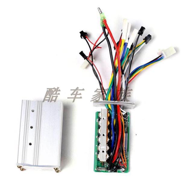

В поднебесной мелкие контроллеры с большими заявками делают приблизительно так  :hello: :
Thunder_blade
[user]ser_mih[/user], а есть ссылка на это чудо?

ser_mih
#34
Цитата: Thunder_blade от 05 Дек. 2018 в 11:42ser_mih, а есть ссылка на это чудо?
Пожалуйста https://item.taobao.com/item.htm?spm=a230r.1.14.34.33e4ff773NQF9T&id=566180555016&ns=1&abbucket=8#detail.
Самокатные контроллеры с БК, место ограничено, отсюда такая конфигурация.
С характеристиками, правда, скудновато, но задел есть. :-)
