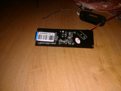

Цитата: pavlyshv от 13 Апр. 2019 в 21:24Знаю что идея граничит с идиотизмом,   /:-) но просто интересно- это вобще возможно?
Современные контроллеры могут работать без холлов по сигналам обмоток.
VitaliyS
...так работают и  модельные моторчики.
pavlyshv
Цитата: Linkov1959 от 14 Апр. 2019 в 15:09Современные контроллеры могут работать без холлов по сигналам обмоток
Но безхоловый режим должен поддерживать контролёр. Здесь задача заставить работать  обычные контролёры, с датчиками, но без проводов.

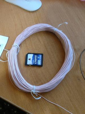

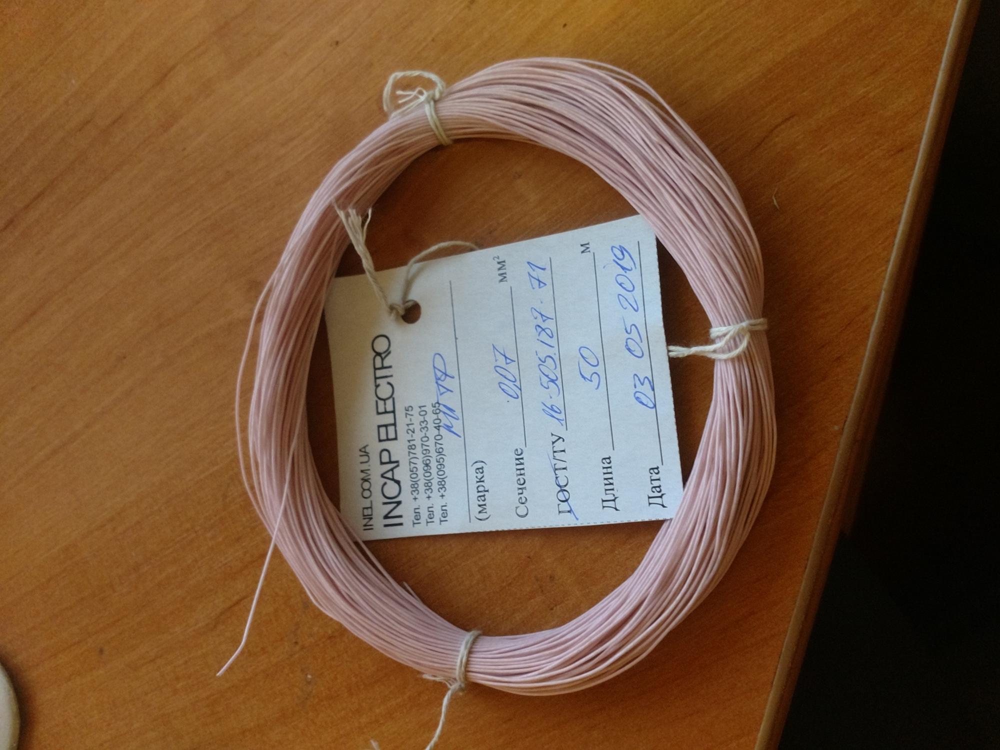

сегодня получил новый заказ. Планирую их протянуть в качестве сигнальных. Кстати в мотке 50 метров, флешка для сравнения размеров.

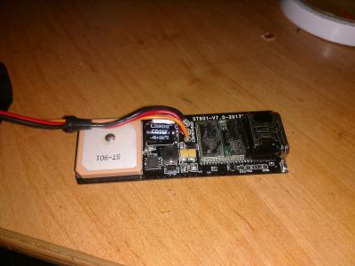

pavlyshv
HELP!!!!!!!!!!!!!
нужна помощь!!!!

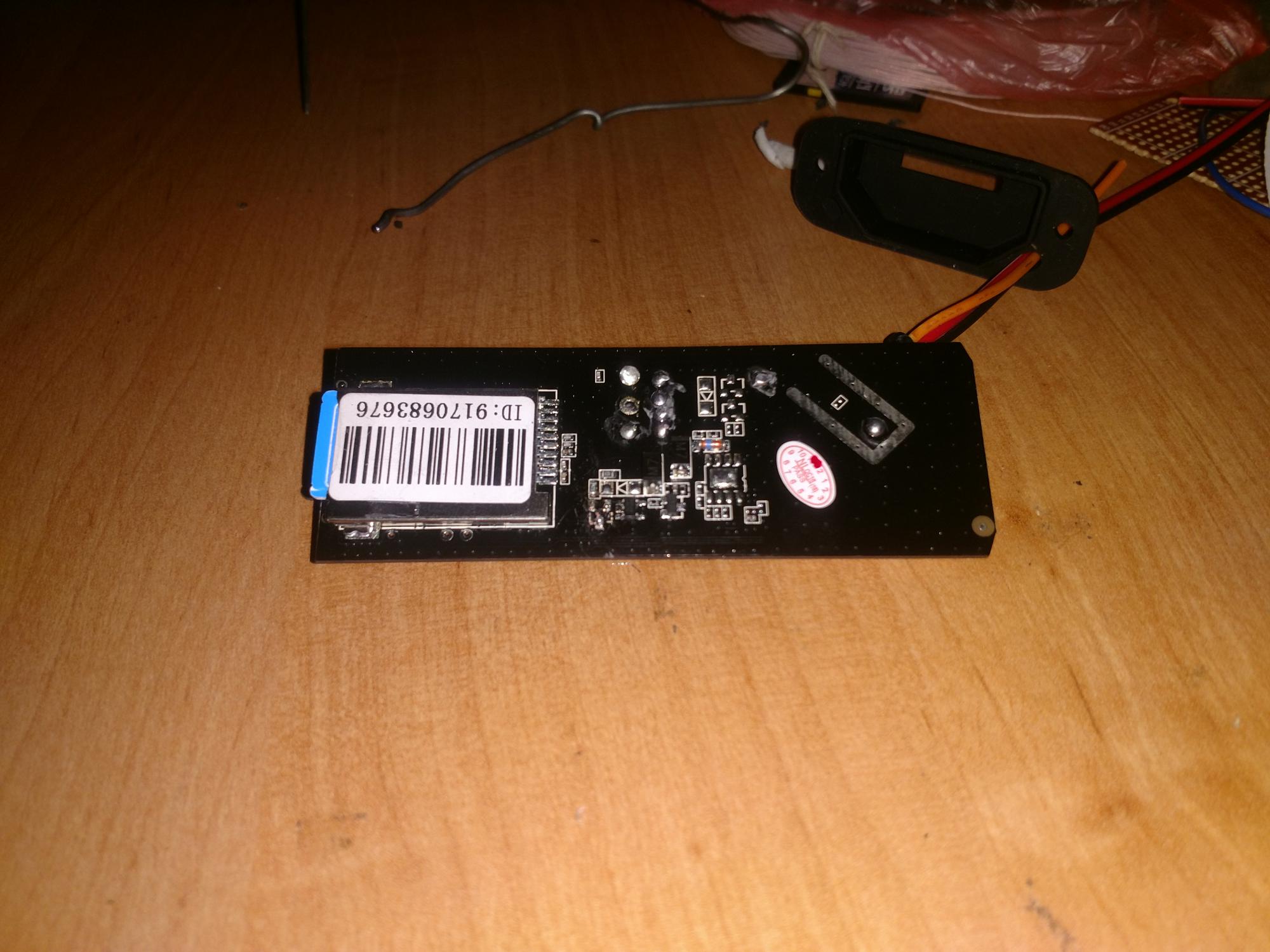

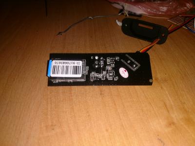

сегодня решил довести блок сигнализации и блокировки к человеческому виду, до этого там был ужас. В этой системе один из модулей это GPS трекер ST-901 китайского производства. Проблема в чем, я месяц назад когда устанавливал этот трекер перепаял провода чтобы питание подавать с внешней банки 18650, а сегодня забыл об этом и подал на него питание в 12 вольт( вместо 3.7). как результат он перестал работать. Внешний осмотр показал не сгоревший мосфет А19Т, больше видимых повреждений не видно, мосфет звонился во все стороны, логично что 12 вольт пошло дальше. Пробовал переключиться снова на 12 вольт, греется где-то  возле дроселя. А19Т выпаял но суть не поменяло все ровно сильно греется, не включается. Может кто сможет помочь советом, куда копать, и что прозвонить. Сам не особо в таком разбираюсь но некоторые навыки есть. Буду очень благодарен. добавляю фото, чтобы было понятно о чем речь.

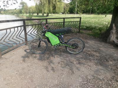

несколько фото со вчерашних поездок
