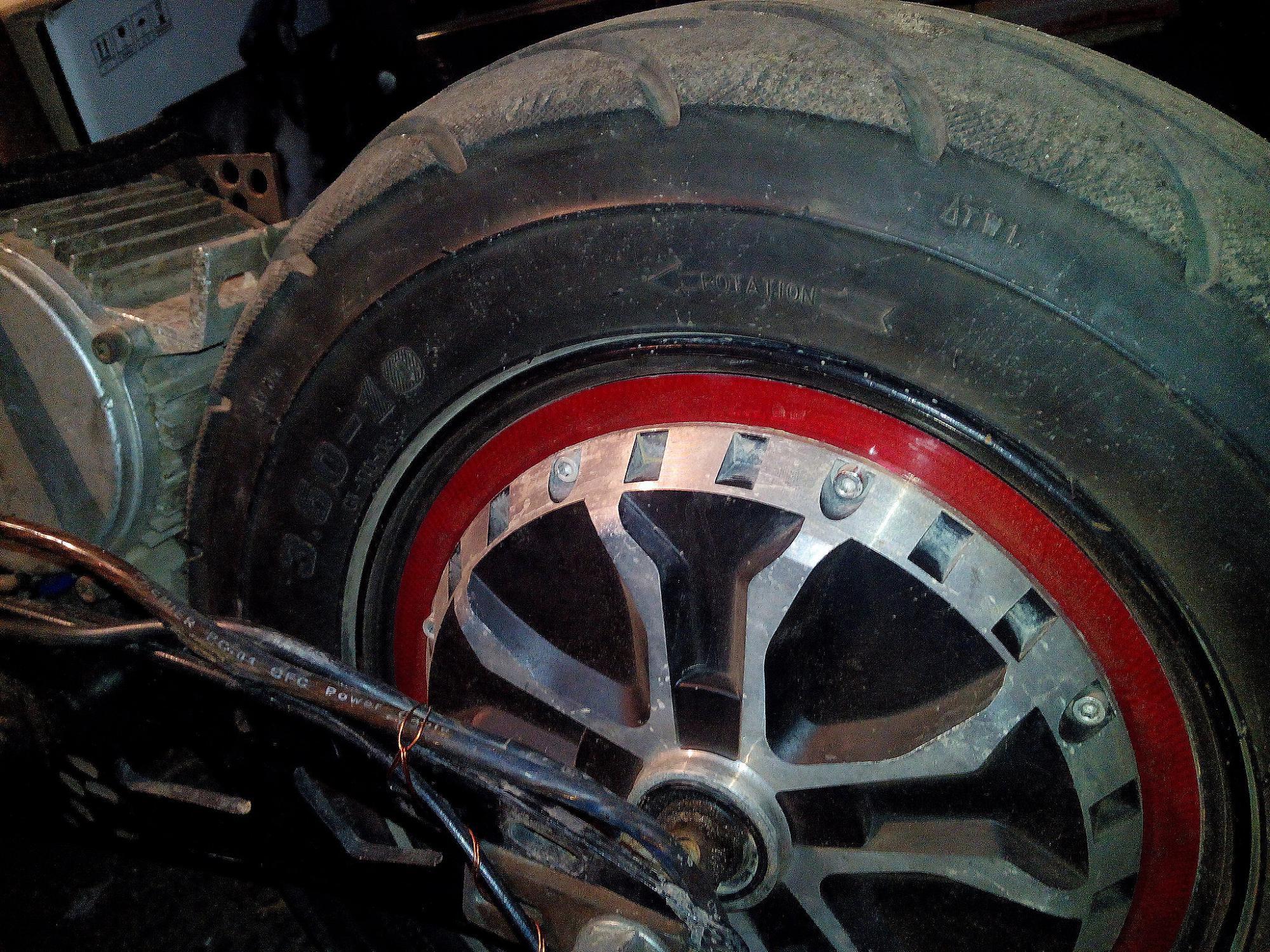

Комрады, особенно кто в теме мощных самокатов - хочу совета. Есть хедвей третий с родным колесом в который качается 80А. Хотелось бы большей динамики и большего запаса по перегреву, потому подумываю заменить колесо. Куда смотреть чтобы можно было бы качать 120А+? По тяговости нужно в идеале 60-65км\ч от 80 вольт на входе. Ну и вес тоже конечно играет, гири в 20+кг даже не рассматриваю.

Можно разобрать мк, измерить диаметр статора и ширину магнитов. Если вам нужен увеличенный момент в 1.5 раза (было 80а надо 120а) то надо подыскивать мк либо с магнитами в 1.5 раза шире либо с диаметром статора в корень из 1.5=1.22 раза больше при прежней ширине магнитов . C  Kv под вашу батарею и желаемую скорость. И контроллер с током в 1.5 раза больше.

Я езжу на подвесном; шумно, цепи, звёзды летят но динамика лучше.

18 кг без покрышки....
Это на 10 больше чем сейчас.

У меня вторая вроде версия этого самоката, с подвесным мотором. Я ставил 1квт м. колесо, максималка 65 но тяга на много меньше чем с подвесным, в итоге остался на подвесном хоть и цепи, звёзды летят.
На фото видно оба варианта.
