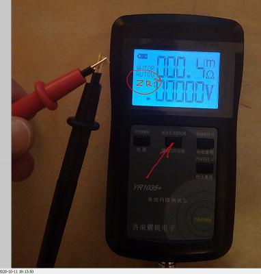

Чуть раньше приехала вот такая штука (работает немного странно, общаюсь с продавцом) и стало понятно, что одной котлете (из 6) кранты ((
CReDo
Цитата: _Os от 15 Окт. 2020 в 22:03Чуть раньше приехала вот такая штука (работает немного странно,
Нормально она работает. Про обнуление можете забыть это чисто для нуликов на экране
Щупы все равно имеют небольшое сопротивление и если измерить сопротивление щупов и зажать кнопочку на экране будут нули но как показала практика при измерении баток что с обнулением что без него показания ни капли не отличаются так как похоже эта погрешность уже предусмотрена в приборе.
_Os
Возможно производитель в новой ревизии забил на обнуление по кнопке. Потому как при закорачивании показывает практически 0 (обычно сотку- две миллиома). Но во всех видосах кнопку нажимают и загорается ZR. О чем я соб-нно и написал продавцу. тот пообещал написать производителю.

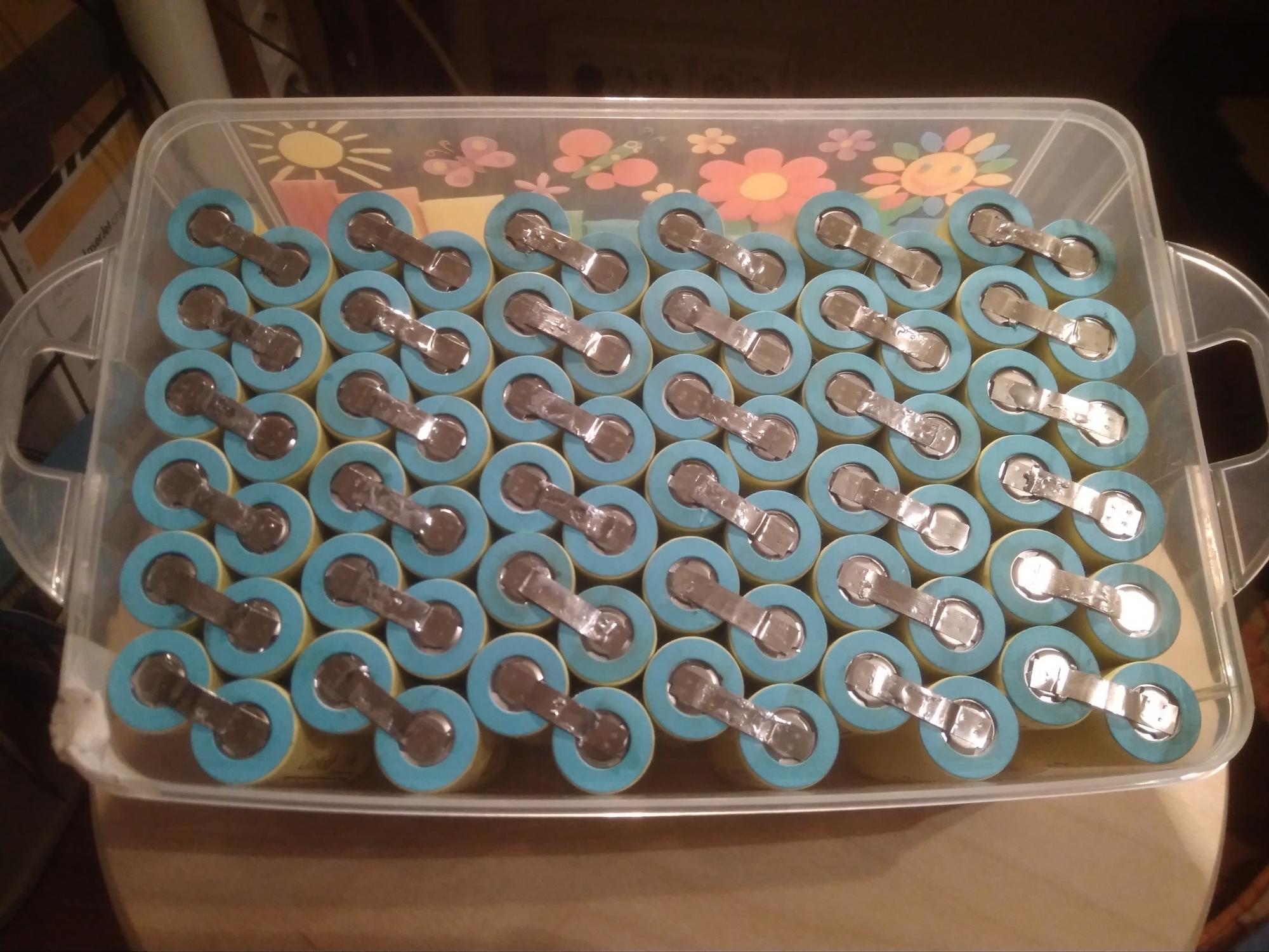

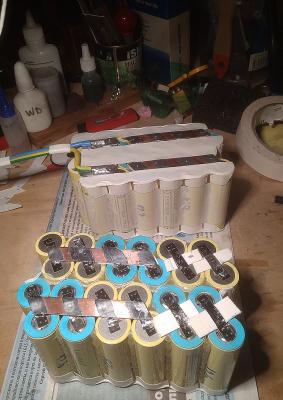

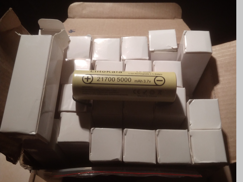

Начал собирать батку 18s4p 20А/ч. Замерил сопротивления, подобрал каждой твари по паре и 3 дня паял  :eek: (а ведь некоторые самокат делают за 3 часа..))))
Хотел и дальше использовать никель для сборки, но померив сопротивление был неприятно удивлён сопротивлением полоски никеля. 0.1x10мм полоска это около 1 мОм на см длины :-\:bw: Заказал медь у китайцев, спешить один фиг некуда.

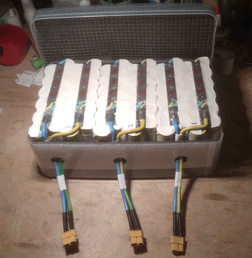

Движется сборка ёмкого аккума
Газетка внизу  :-D. Куда без нее
_Os
Ну почти... Только оказалось проводов у меня для балансиров нет ((. Заказал, вот жду..
3х6S4P

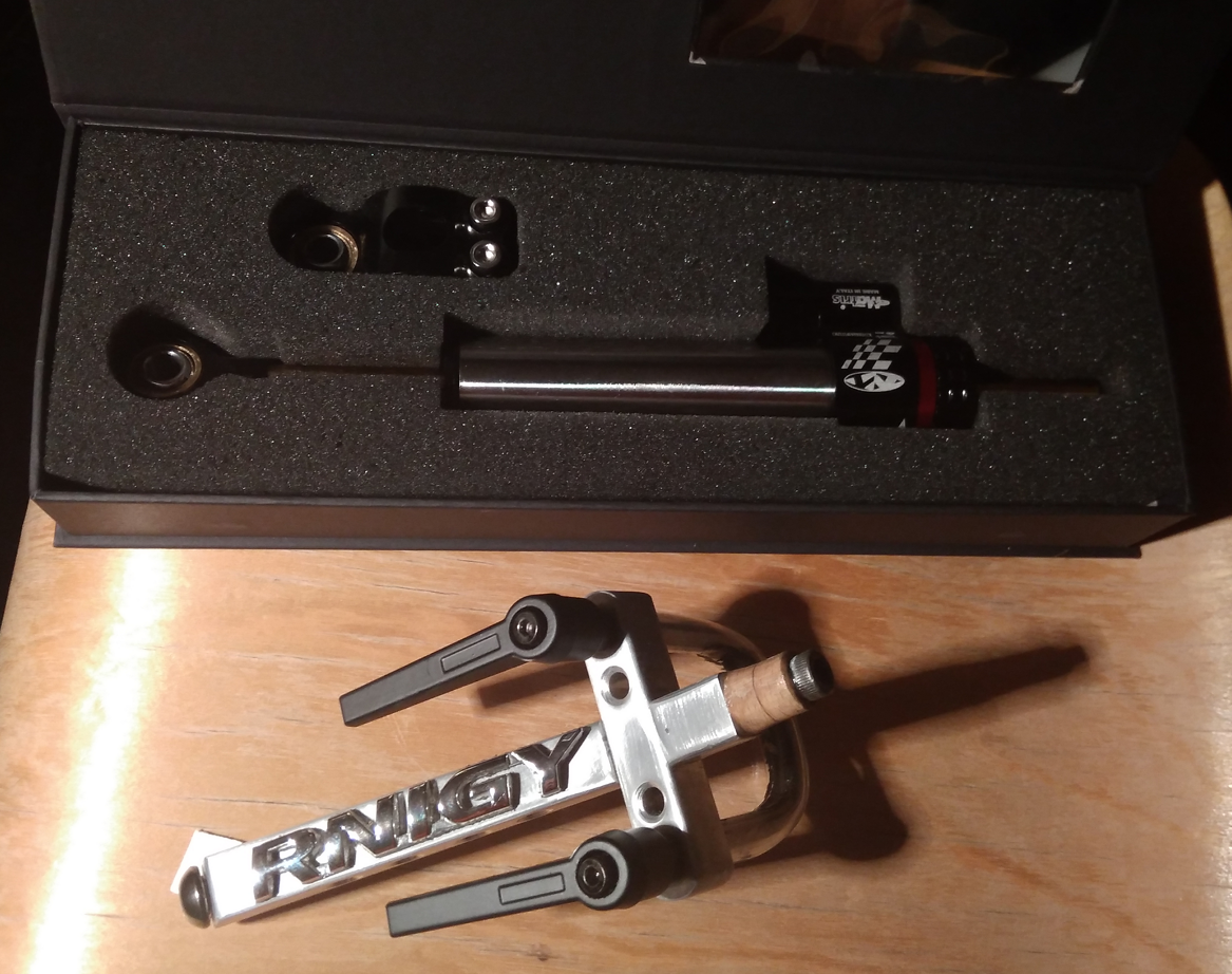

Буржуазный элемент против колхоза..
ZooJam
Цитата: _Os от 29 Нояб. 2020 в 23:58Буржуазный элемент против колхоза..
Помню Вы спрашивали в моей теме про демпфер, люфтит или нет, так вот спустя сезон стало подтекать масло и появился люфт, демпфер в итоге работает только при сильных поворотах руля, а мелкий воблинг, если он будет - мой демпфер отрабатывать уже не будет) буду кумекать как отладить, что долить итд, а пока зимой гоняю не очень быстро и собственно демпфер висит у меня уже только для красоты получается)
_Os
Цитата: ZooJam от 11 Дек. 2020 в 10:17Помню Вы спрашивали в моей теме про демпфер, люфтит или нет, так вот спустя сезон стало подтекать масло и появился люфт
Ох... ну "будем посмотреть" как это будет у меня
