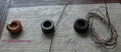

Василий22
Нашел у себя 2 дросселя,какой посоветуете использовать? С родного  уже снял обмотку-было 40 витков,также снял обмотку со среднего на фото.
Что если не влезет 40витков в новый из-за более толстого провода,который у меня есть сейчас,чем это грозит.
И еще,может попробовать использовать готовый,но на нем та же проблема - меньше витков, 30
Василий22
#148
Поставил готовый - греется также,... может не хватает индуктивности? Или надо мотать менее толстым проводом,чтобы больше витков вошло? Ток 2А
Температуру измерять нечем,но на ощупь нагрев серьезный(обмотка и покрытие кольца начинают темнеть)
2 года заряжал исправно,может не только в дросселе дело?
Василий22
Намотал 30витков(больше не входит) на средний проводом что рядом на фото,припаял, через 10сек бахнул предохранитель 220в 2а, что на входе в зарядку.
TRO
#150
[user]Василий22[/user], Это же дросселя, они должны быть с распределенным зазором, альсиферовые или из распыленного железа. Если тупо из каких попало колец феррита делать, то нужно кольца ломать и клеить половинки через зазор. Без зазора будет бахать.
Василий22
Хорошо, а если опять намотать на родное кольцо(опять же именно оно и грелось)?
У первого на фото расплавилось желтое покрытие и оказалось что кольцо стальное.
Если покупать новое, то какая у него маркировка,ее нет.В общем запутался,может купить новую зарядку?
[user]Василий22[/user], я бы так и сделал. Вам все равно мало 2А.
Покупайте на 4, на 5А,  а эту скрутить на 1 А и используйте для срочной подзарядки  (вместе с мощной ).
Василий22
#153
Так-то оно так, но и эту охота восстановить.Заряжать то нечем. Не понятно почему она после 2-х лет работы стала греть дроссель при исправном вентиляторе?
