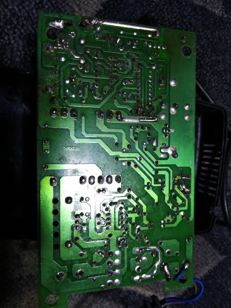

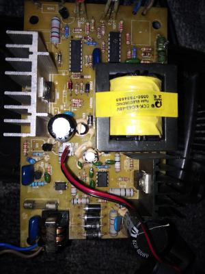

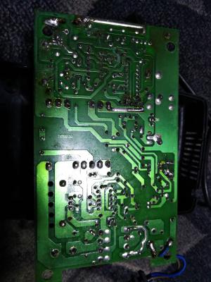

тему пролистал , понял что такое реально , зарядник изначально вроде как под свинец 48 вольт 3А , есть планы заменить ли-железом 18 или 20 P.. ,
собственно вопрос в том что для свинины грубо выставлено 56 вольт но до сброса в режим удержания и выключения напругу задирает до 59 вольт ,
после сбрасывает на 56 вольт.
как поднять напряжение понятно , не понятно как должно быть для батареек LiFePo4 , что и как пока изучаю , но подсказки с конкретикой было бы ещё лучше .
фото платы прилогаю , переменник заменён на постоянный резистор , но это по напряжению , с остальным хз... что и где поправить
собственно без помощи проблемно всё реализовать.

вольты холостого ( или это окончание заряда ) поднять не проблема для 18 штук ( 18 х 3,65 = 65 - 66 вольт ).
что делать с повышением вольт при заряде , если оставить то на сколько вольт должно быть больше итогового ,
по тому как по дефолту ( под агм 48 ( 56.4)  вольт ) он подымает до 59 вольт , после отрубается и держит 56,4 вольта
для ЛиФеПо4 как должно быть ?

[user]SergeyS-S[/user], свинцовые зарядки имеют свой хитрый алгоритм.
Это, как вы и написали, при ХХ 56В, реальный заряд, а точнее напряжение на...литиевом аккуме может достигать 59В.
Вот из этих предельных цифр и надо исходить при настройке...свинцового зарядника. Время зарядки следует принести в жертву...безопасности.
Это я к тому, что свинцовая зарядка действительно может дольше заряжать литий с (его) линейной кривой.  :bn:
Хотя, у ЛЖФ она, вероятно, близка именно к свинцу, с резким подъемом в конце заряда  :exactly:

sov8181
Цитата: SergeyS-S от 03 Янв. 2020 в 17:32зарядник изначально вроде как под свинец 48 вольт 3А , есть планы заменить ли-железом 18 или 20 P.. ,
Судя по плате ваш ЗУ не универсальный. Так что лучше купить ЗУ для требуемой вам химии.

crond
 Обычно на оптрон через диоды сливаются две разных цепи слежения за напряжением и за током.
Здесь на вход управляемого стабилитрона, который мог бы сугубо отвечать за макс напряжение, подмешивается напряжение ошибки (с ОУ датчика тока и алгоритма свинца) изменяя напряжение на управляющем входе tl431. Нужно переделать КУ ОУ и разделить сигналы как обычно
