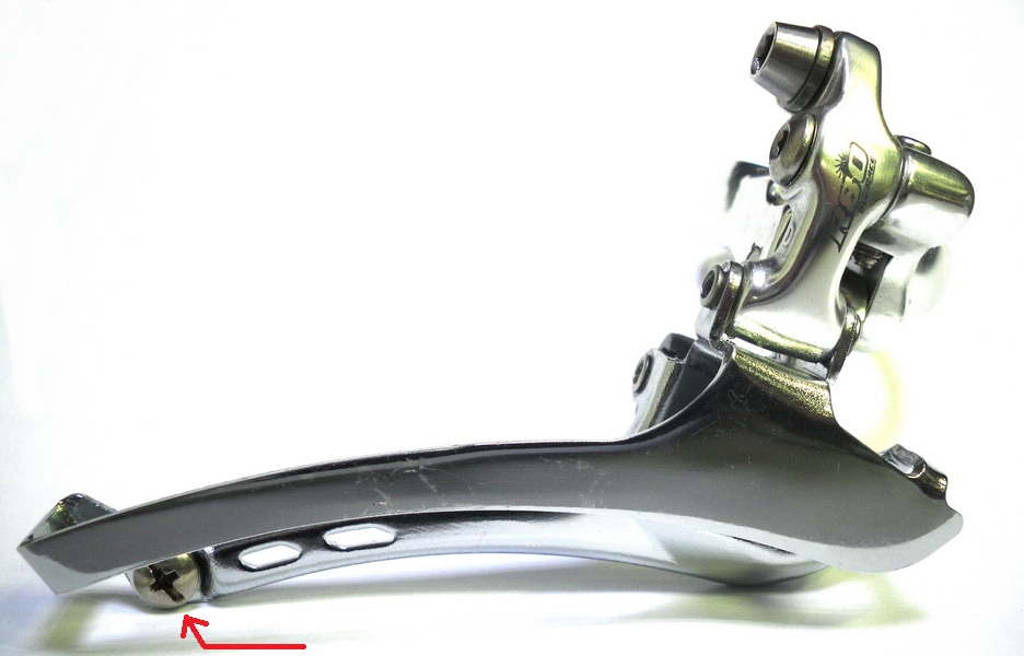

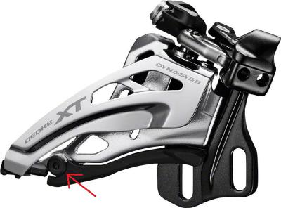

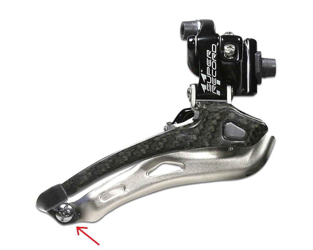

Цитата: verlion от 04 Фев. 2019 в 11:25мне потребовалась выжимка для цепи, чтобы снять передний переключатель, я его демонтировал.
Для чего лишний раз беспокоить целостность цепи выжимкой её пинов, если переключатель итак снимается со снятием болтика на его хвосте?

Цитата: sjaovay от 04 Фев. 2019 в 12:07Для чего лишний раз беспокоить целостность цепи выжимкой её пинов, если переключатель итак снимается со снятием болтика на его хвосте?
Не нашёл я его на хвосте и так и сяк крутил, дырка развальцованная есть, а болта нет.

Ну да, видимо у него переключатель без "ворот"

Цитата: verlion от 04 Фев. 2019 в 17:05Без ворот, развальцована поверхность одна в другой и всё, велик старый, 2003 года выпуска.
Здесь не переживайте, потому как действительно немного погорячился - мой переклюк ShimanoXT, как оказалось, тоже с глухой клёпкой  :facepalm:
А вот, до него, уже не помню точно, какая была моделька, так она была с открывающимися воротами (типа как у переклюка на канувших в летопись спортачах хромо-молибденовых Старт-Шоссе), поэтому и не приходилось выбивать пин и травмировать цепь.
Как противоядие можно посоветовать прикупить пару-тройку замочков для цепи, которые позволяют оперативно её открывать   :pardon:
