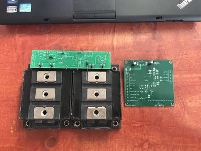

Доброго времени суток всем участникам! Кто может подсказать делал ли кто нибудь самостоятельно контроллер для электродвигателя от электрокара 1 тонник балкан кар? Если да то хотелось бы электро схему с элементами или печатную плату с элемнтами, Заранее спасибо!

все схемы моего электро.Езжу.Но до 48 вольт батарея тяговая.Можно и больше,но тогда желательно решить вопрос питания управляющей части в контроллерах.
Желательно контроллеры мощнее сделать.Для этого ключи irf4127, шунты 0.05 Ом 5 вт ( средний ток до 10а на один ключ с тяговой),резисторы затворов 22 Ом.С этими параметрами при тяговой 75 вольт,мах долговременная мощность в якоре при 10 ключах будет 7.5 кВт.Кратковременно эту мощность можно превышать.
На возбуждение нужно до 1 кВт мощности с батареи,в номинальном режиме, мощность возбуждения автоматом снижается в 2-3 раза (мах и мин настраивается).

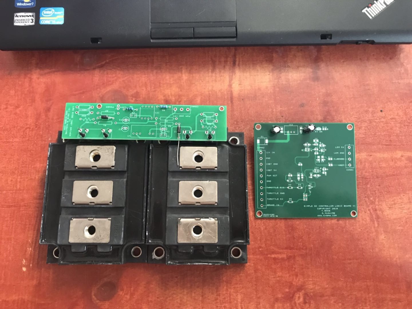

Если искать лень и нет возможности самому изготовить, у меня скоро будут готовые DIY наборы для сборки (можно и готовый) на сериесный мотор. до 300В 600А

посмотрите тему ЗАЗ 968М переделка на электропривод. Там есть первоначальные наброски схемы. Если Вы немного разбираетесь в электронике, то всё будет понятно. Схема нормально работала при ШИМ 400 Гц, но при 8-16 кГц вылетали силовые транзисторы.
