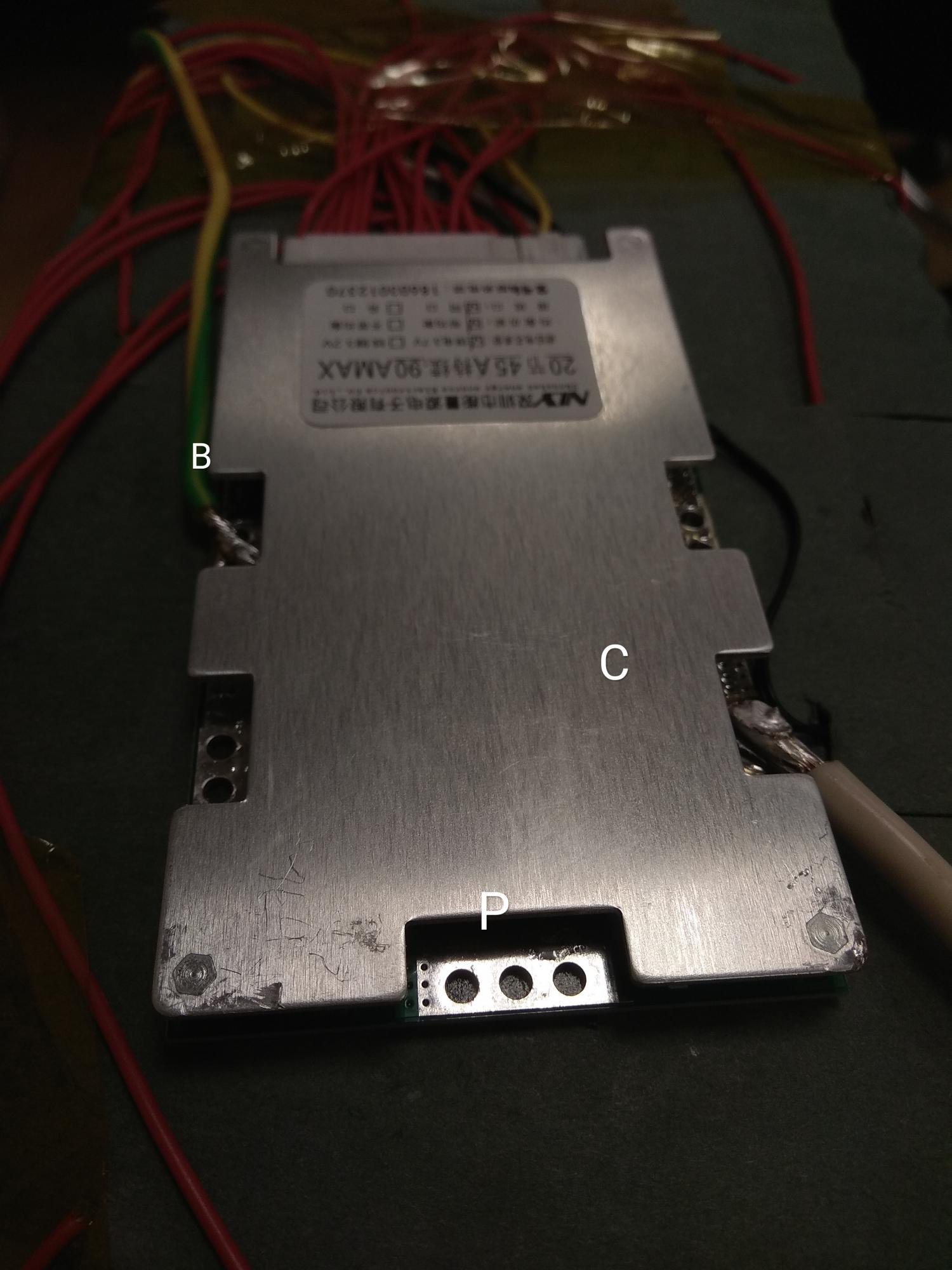

Всем доброго дня. Имеется батарея в конфигурации 20s9p из тесла банок напряжением 72 вольта. Проблема заключается в следующем. Берет заряд но не отдает его на контроллер и мотор. На выводах напряжение 79 вольт. Бмс стоит непонято( то ли симметричная то ли нет) В варанте + на батарее - на выводе С только заряжается но не отдает ток. В варианте + на батарее - на выводе P тоже не отдает на контроллер ничего но напряжение есть.
Куда копать и что это может быть?

[user]nini06[/user], может там должен быть(или есть) включатель слаботочки? Тогда понятно что она не будет нагрузку отдавать. На БМС с блутусом,через поиложение можно так же отключить слаботочку и тоже никуда не уедешь.

Своим взгядом я не вижу.Плата обычная, не блютусная. А как это должно выглядеть?
newsky526
Цитата: nini06 от 19 Апр. 2019 в 17:12А как это должно выглядеть?
Если под блутуз,то на плате должен быть разъём на 4 или 5 пинов. Если под включатель,то обычно две контактные площадки на плате. ИМХО.

ЦитироватьP тоже не отдает на контроллер ничего но напряжение есть.
О каком напряжении идет речь? Под реальной нагрузкой?
Попробуйте на  Р подключить обычную лампу 220В. Засветится или нет?

По итогу лампа светиться что с выхода  С что с выхода P.  Но как цепляешь батарею к велу , все источники работают, но на газ не реагируеет. Цепляешь старую батарее и все работает.

Тогда вопрос. Эта bms семетричная? Нагрузку тут снимаем с С и + батареи или нагрузку с P снимать нужно?
[user]nini06[/user], это вопрос надо вам самому себе задавать.  :kidding:
Или продавцу.
По недоэкпонрованной фотке, никто не скажет, симметричная БМСка или нет.
И тему надо переименовать.
Т.к. проблема не с батареей, а с контроллером  :hello:
newsky526
Цитата: nini06 от 22 Апр. 2019 в 16:36Нагрузку тут снимаем с С и + батареи или нагрузку с P снимать нужно?
Не скажу конкректно за эту БМС ,но С - charge , P -power

Продавец говорит симметричная. Почему тогда заряжается, но не отдает заряд.

Цитата: nini06 от 22 Апр. 2019 в 17:42Продавец говорит симметричная. Почему тогда заряжается, но не отдает заряд.

Видимо потому что, и заряжается и отдает, как выяснилось выше.  ;-D
Вам русским языком написали, что дело не в БМС, а в конфиге, в контроллере скорее всего.  :hello:
Скриншот прошитых параметров есть?
