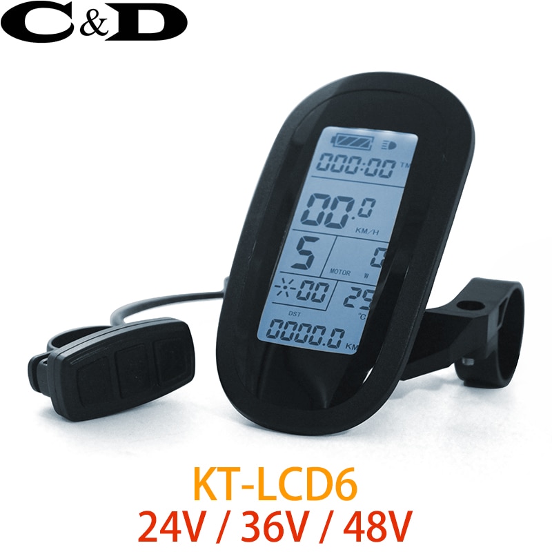

Проблема настройки компьютера ktlcd6 на bafang 750
Автор duvasilev, 30 Апр. 2019 в 17:00
duvasilev
Всем привет. Столкнулся с проблемой настройки ktlcd6 с синусоидным контроллером и мотор колесом bafang 750fat. Не показывает уровень зарядки аккумулятора, а так же скорость. Но вольтаж, температуру мотора, и мощность отображает. Датчик холла подключен, распиновка правильная. Но даже не это основная проблема. А в том что , при езде то и дело самопроизвольно включается режим круиза. Он и должен включаться, раз функция есть, но вот только в настройках я его отключил. Но все равно как только едешь на одной скорости включается. Уже скачал полную английскую инструкцию, сверил. C7 0-выкл. Подскажите, может быть не исправность самого компьютера ktlcd6. Кстати кому нужна инструкция. Вот https://my-files.ru/k42dzu
Blik86
Цитата: duvasilev от 30 Апр. 2019 в 17:00температуру мотора
Цитата: duvasilev от 30 Апр. 2019 в 17:00Датчик холла подключен, распиновка правильная
Вещи взаимоисключающие.
Цитата: duvasilev от 30 Апр. 2019 в 17:00Подскажите, может быть не исправность самого компьютера ktlcd6.
Скорее всего круиз отключается проводами контроллера.
duvasilev
Спасибо, с круизом разобрался, от самого котроллера шел, провод с разъемом, думал это самообучающий кабель.
