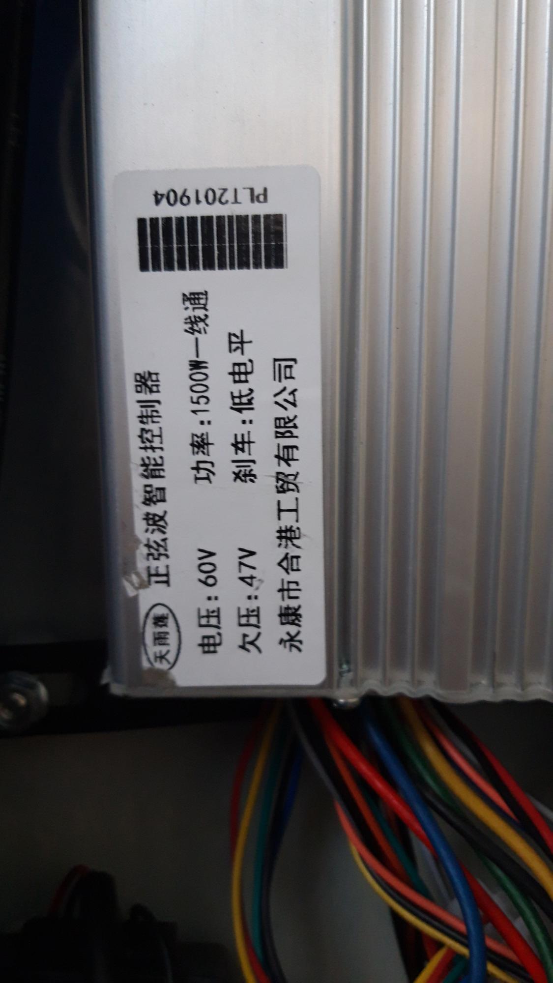

посмотрел и нужна ссылка по ватметру какой брали у меня 72в будет акб

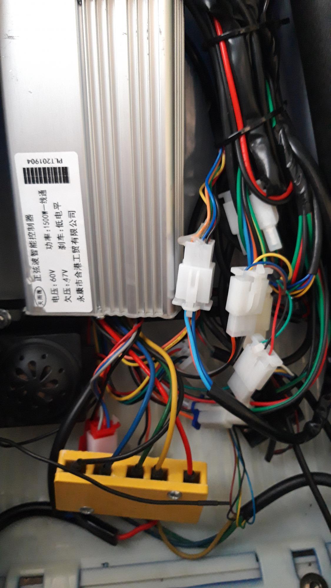

кто знает до скалька можно повышать напругу безболезненно для китайского контроллера? я давал  73в. нормально ездил. больше боязно.

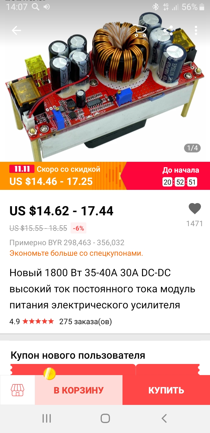

наконец получил дс шла 123 дня
Добавлено 22 Мар 2020 в 12:28
как прверить ее мощнасть заказывал 1800w
мой тел. +375445436737
satell
Цитата: Дублер от 22 Март 2020 в 12:27как прверить ее мощнасть заказывал 1800w
нагрузить на 1800 ватт конечно. На вход - акб с велосипеда - на выход выставить 60 вольт например (какое у вас там планируется напряжение) и  нагрузкой - нихромовая спираль на соответствующую мощность и погонять в таком режиме с полчаса.
