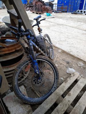

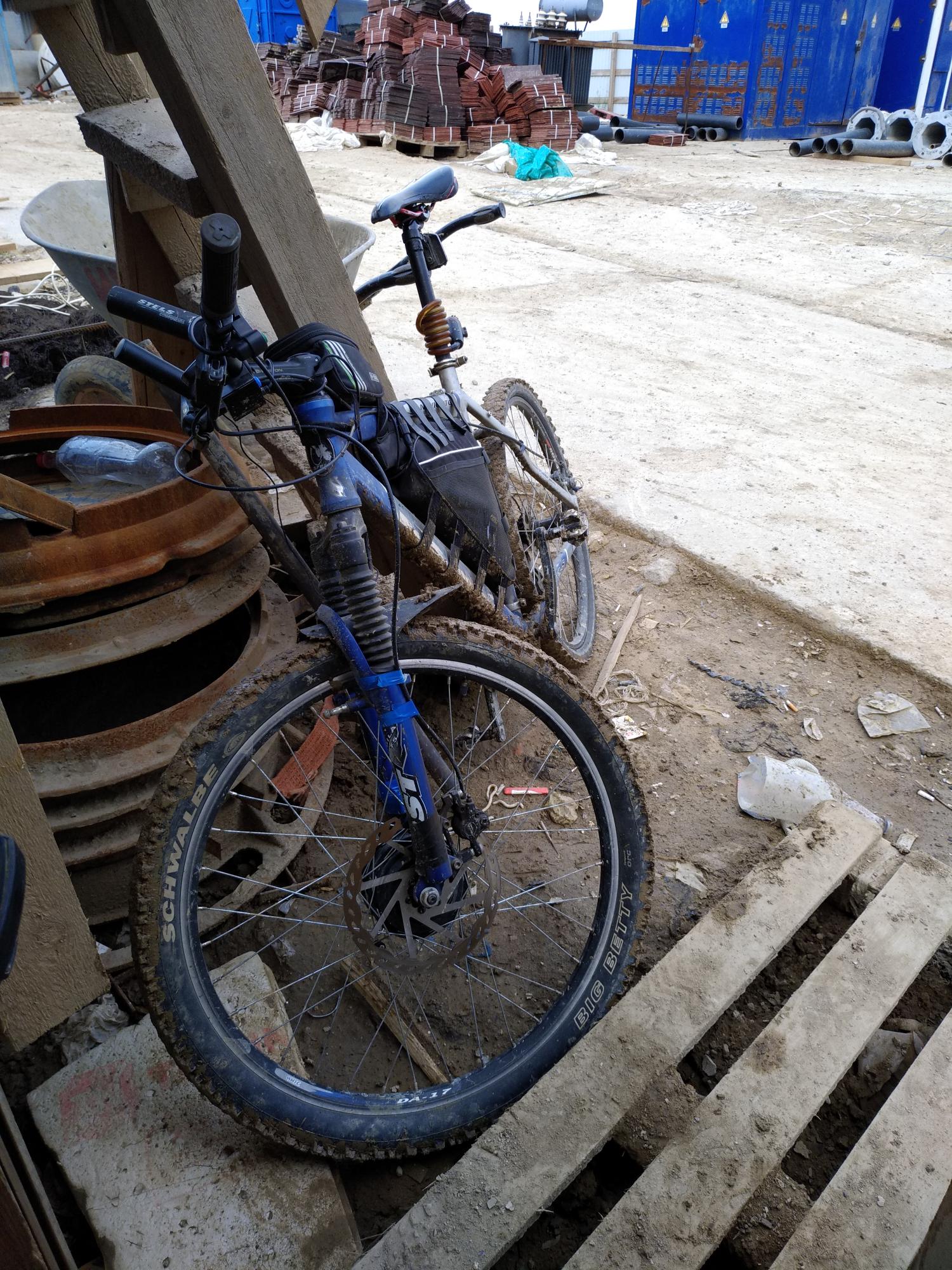

Помогите разобраться с проблемой:
При подключении контроллера к БМС происходит просадка напряжения с 36,1 до 0.8 вольт.
На банках 42 вольта. Если же подключить контроллер в обход БМС, то контроллер стартует штатно, мотор крутит.
БМС досталась но наследству, сказали что вроде рабочая.
вся залита эпоксидкой, на вид тяжело разобрать состояние некоторых смд.
может кто подскажет куда глядеть, в чем может быть причина?
scezary
Возможно БМС закрыта. Для активации подключите зарядку.
