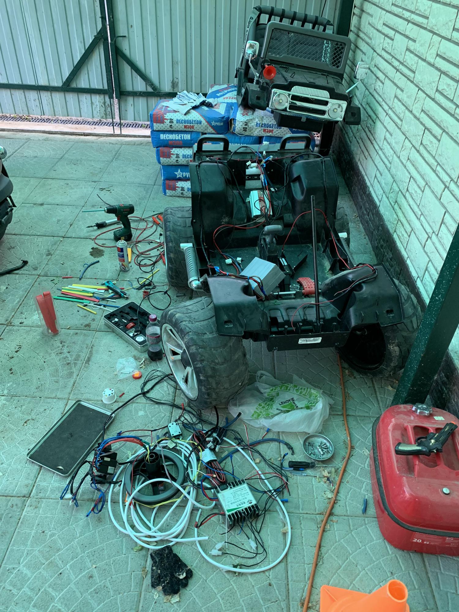

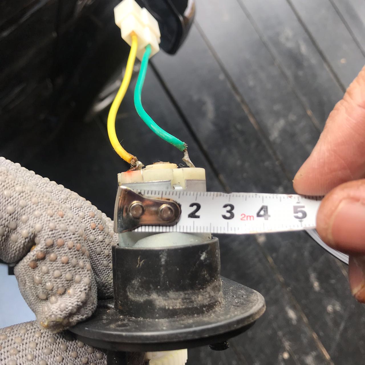

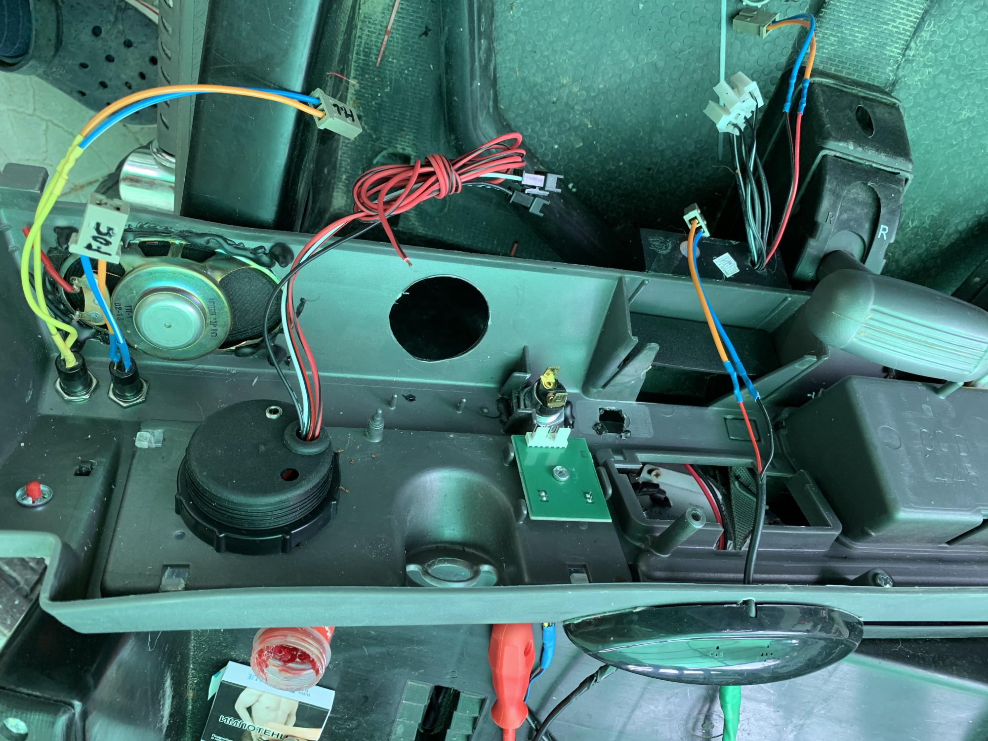

Сломался мотор машины.
На сайте российского продавца машинки моторы были описаны как 2х35W 12V.
Но на али мощность пока нигде видел.
Пишут напряжение, количество зубьев и rpm.
На машинке мотор  RS380-12v RPM 16000.
Сколько ампер выдержит контроллер, интересно?
Вижу rs390 в этот редуктор лезет.
programmer001
Нашел такие моторы и редукторы в сборе.
Предлагают такие моторы на али с rpm 10000-30000.
А вот редукторы в сборе 5000-20000. Но редукторы ведь понижают обороты.
И я не пойму, о каких rpm речь.
Если сейчас машинка ехала 5 км/ч при 16000 rpm, то неужели с редукторником 5000 только 1.5км/ч ?
Александр CRV
Мощность в ватах в этих штуках не так уж важна. Тут выбор между скоростью и крутящим моментом. Вот это вам и нужно выбрать.
А скорость можно напряжением нарастить.
