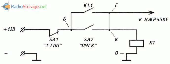

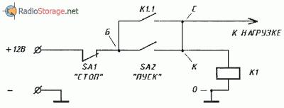

big17, отключать зарядку ,зразу после окончания фазы CC,плохо.Иногда не все ячейки ровно впитали и нужно немного подождать,для балансировки. У ТРО есть метод с использованием оптронов,соеденённых последовательно,в каждом канале.Тоесть после срабатывания только всех оптронов подаётся сигнал на отключение зарядки,правда она тогда уже в режиме CV находится. А отключать можно и сеть 220,там и токи меньше.Можно,возможно и нужно. дополнить систему ссамоблокировки,чтоб небыло последующего включения зарядки,после того,как погаснет светик на БМС.
Насчет отключения сети питания самой зарядки... Она у меня внешняя, с заземлением (Delta). Если реализовывать такой вариант - то нужно городить подключение управляющей цепи... Как-то громоздко...
Та нет не громозко и не сложно.Одна реле на расчитанный ток и напряжение срабатывания с двумя свободно разомкнутыми группами контактов. Той одной релюшки хватит,по крайне мене должно хватить для комутации 220 вольт.
big17, так если контакты выдерживаю 250 вольт,почему они не выдержат 50?Надо смотреть какой ток они могут выдержать,чтоб не подгореть. 5 метров кабеля,для постоянного тока и ещё какого.Там потери бешенные.Проще 220 перенести.
