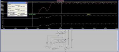

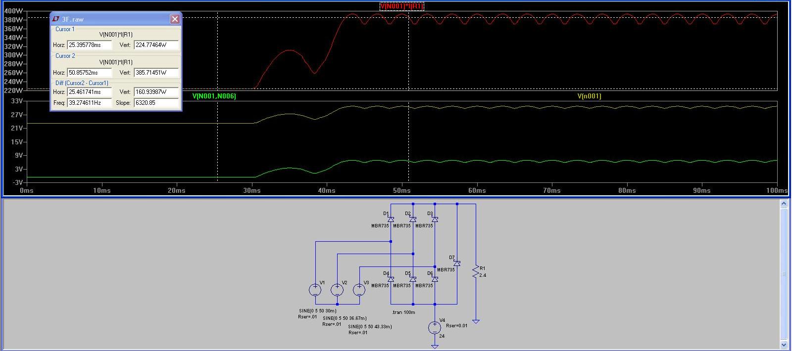

Варп поделился своими идеями:
   Чем больше думаю про гибрид "батарея+педальный генератор", тем больше он мне нравится...
И уже совсем очевидно, что педальным генератором нужно НЕ батарею заряжать, а подключать напряжение с генератора ПОСЛЕДОВАТЕЛЬНО с напряжением батареи... Сплошные плюсы -
- не нужен дополнительный повышающий DC-DC для зарядки батареи...;
- ПРЯМАЯ зависимость мощности от "крутишь-не крутишь" педали.
В модели прирост мощности нешуточный - при добавочных всего шести вольт с генератора, мощность вырастает с 218 до 380 Вт...
