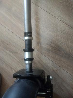

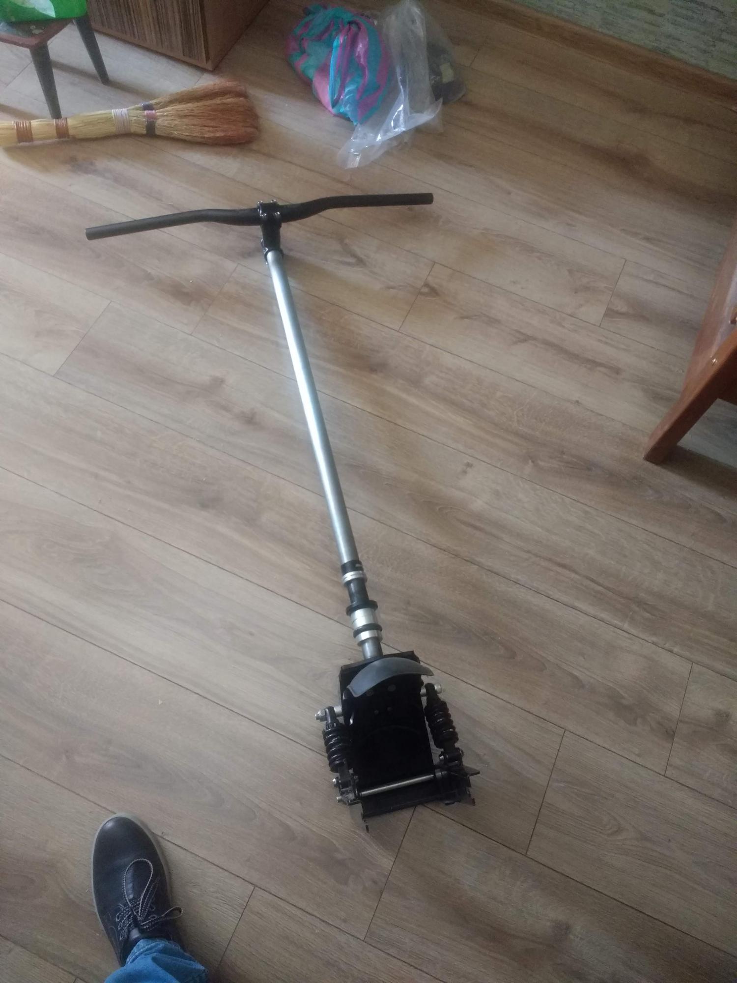

Ребзи, нужен совет.
Сегодня на скорости 30 км/ч у меня лопнула рулевая, мне не понравилось. Самокат собирал сам, стояла труба от аналогового самоката razor, дюраль 25х1,5. Я так понимаю, алюминька вообще страдает внезапными переломами от усталости, хочется что-то надёжнее, но не слишком тяжёлое.
Кто что использует? Раздумываю над стальной трубой 30х1,2, но не могу оценить, выдержит ли, не будет ли гнуться, аки резина? Ведь рычаг там здоровенный. Либо алюминий д16т, вроде можно найти что-то подходящее. Мне надо насадить трубу на 28й диаметр, в ситуации с алюминием или сталью, на какую толщину стенки рассчитывать при длине трубы чуть более метра?
Всем спасибо!

есть титановая труба ф30*2.5 и 30*3мм. По цене не дорого. Себе брал в Украине 640 мм получилось 340 грн.
Покрасил порошковой краской (труба, втулки) 30 грн.

Гнулось и ломалось, пока водопроводную не поставил. Титана, увы, не было.

Использовал кусок гардины, но там наружный диаметр 28 мм, внутренний 25 мм.
Кроватные дужки хромированные, возможно, подойдут. Но их уже все повыбрасывали :ah:
Вариант, кстати. надо поискать и подробнее изучить свойства титана. Спасибо!
Вот я тоже подозревал, что так оно и будет...

Господа, как вы ездите? Я на покупном китайском дерьме проехал без четырех дней 4000 км за сезон, и рулевая труба как из магазина, хоть и падал несколько раз и прыгаю постоянно(дергаю за руль). А в соседнем разделе, коллега вообще вытащил похожий на мой самокат из под авто...ссылка
Исключительно аккуратно. Сам крайне удивлен и раздосадован подобному недоразумению)
