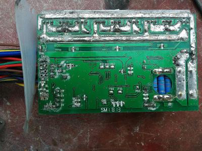

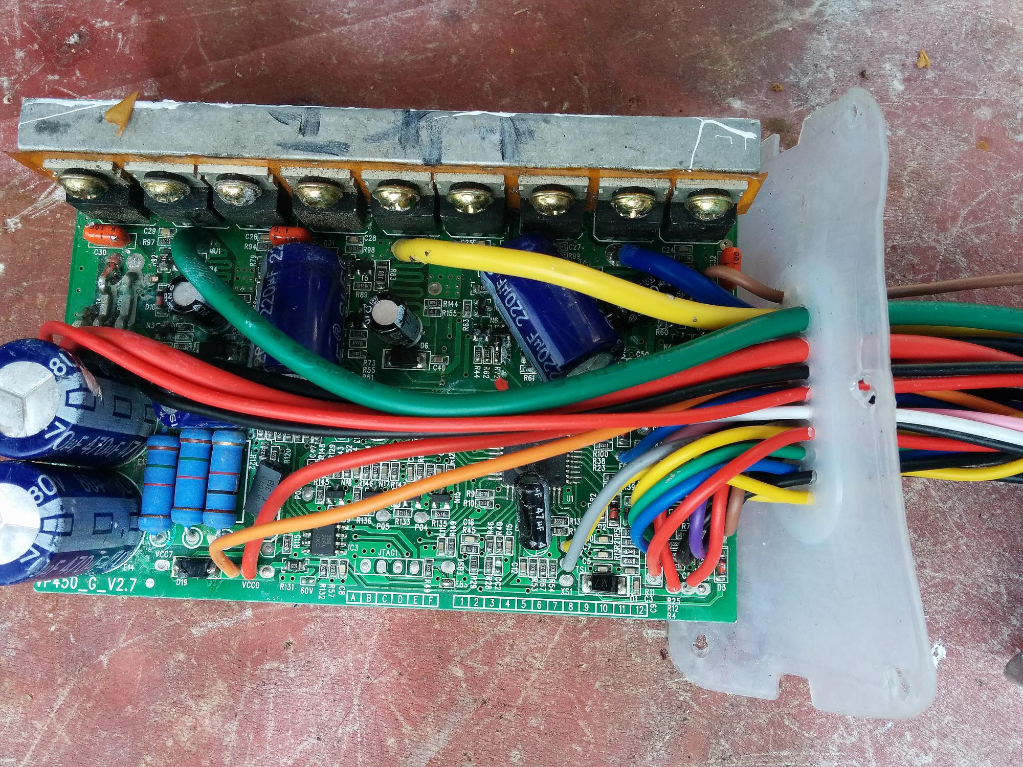

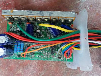

Добрый вечер!
Мой контроллер (Контроллер Evel Eco 48-60v23A 600W 9 mosfet,  https://evel.ua/catalog/kontrolleri/kontroller-evel-eco-36-48v23a-600w-9-mosfet/).
У него напряжение отсечки (нижний порог) - 42В.
И точно, сегодня ездил - проехал километров 40 - выключился. Амперметр эл.велосипеда показал, что аккумулятор успел выдать  6,2А.
Есть идеи, как такие проблемы решаются? Может можно отключить защиту контроллера по нижнему порогу?
График разряда моего аккумулятора, кот. сделал продавец ячеек (всего 13 ячеек,  рабочее напряжение 3,7-2,5в
carbon titanate Титанат CrbTi-3714 3.7V 14Ah 52Wh   https://greent.com.ua/akkumulyatory/akkumulyator-carbon-titanate-titanat-crbti-3714-37v-14ah-52w) :
Связался с продавцом ячеек аккумулятора, он посоветовал перейти на 16 ячеек, тогда напряжение аккумулятора будет 60В, напряжение полного разряда 40В - но, полагаю, в этом случае и нижний порог отсечки контроллера поднимется.
Связался с продавцом контроллера - он тоже советует перейти на 16 ячеек, говорит, что обучение поможет. Если обучать при напряжении 48в - он решит, что аккумулятор тоже 48в (а не 60В).
(Обучение в контроллере есть.)
Спасибо!

Цитата: Spark24 от 15 Сен. 2019 в 19:36Может можно отключить защиту контроллера по нижнему порогу
Да легко этот порог изменить, по фото видно что резисторы R131 и R57 образуют делитель напряжения, поменяйте любой из них.
