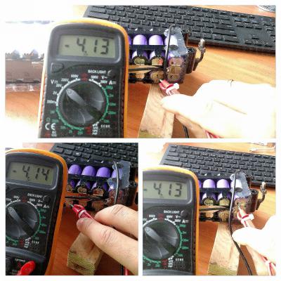

Одна ячейка проседает по напруге на ~0.1 вольт

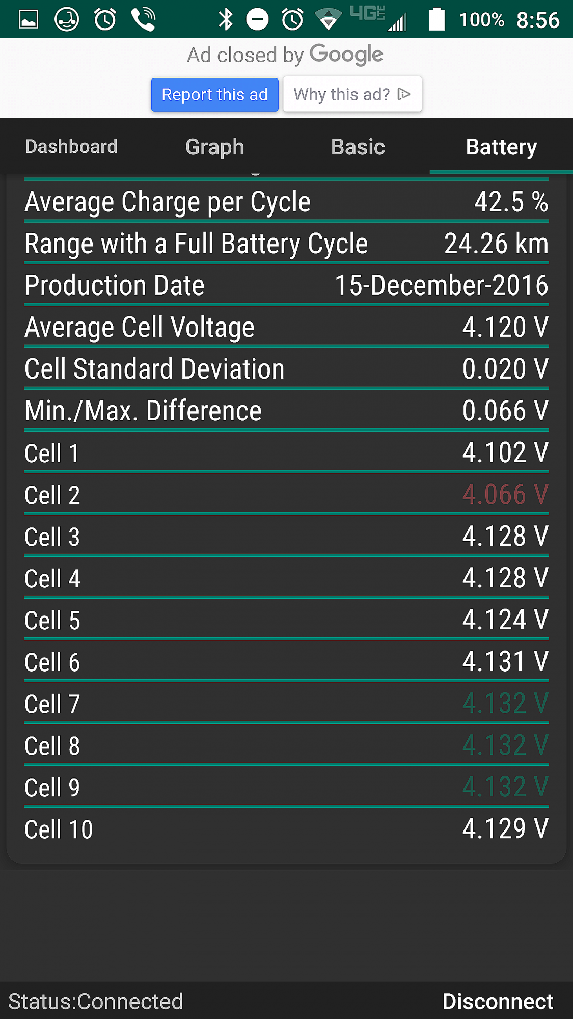

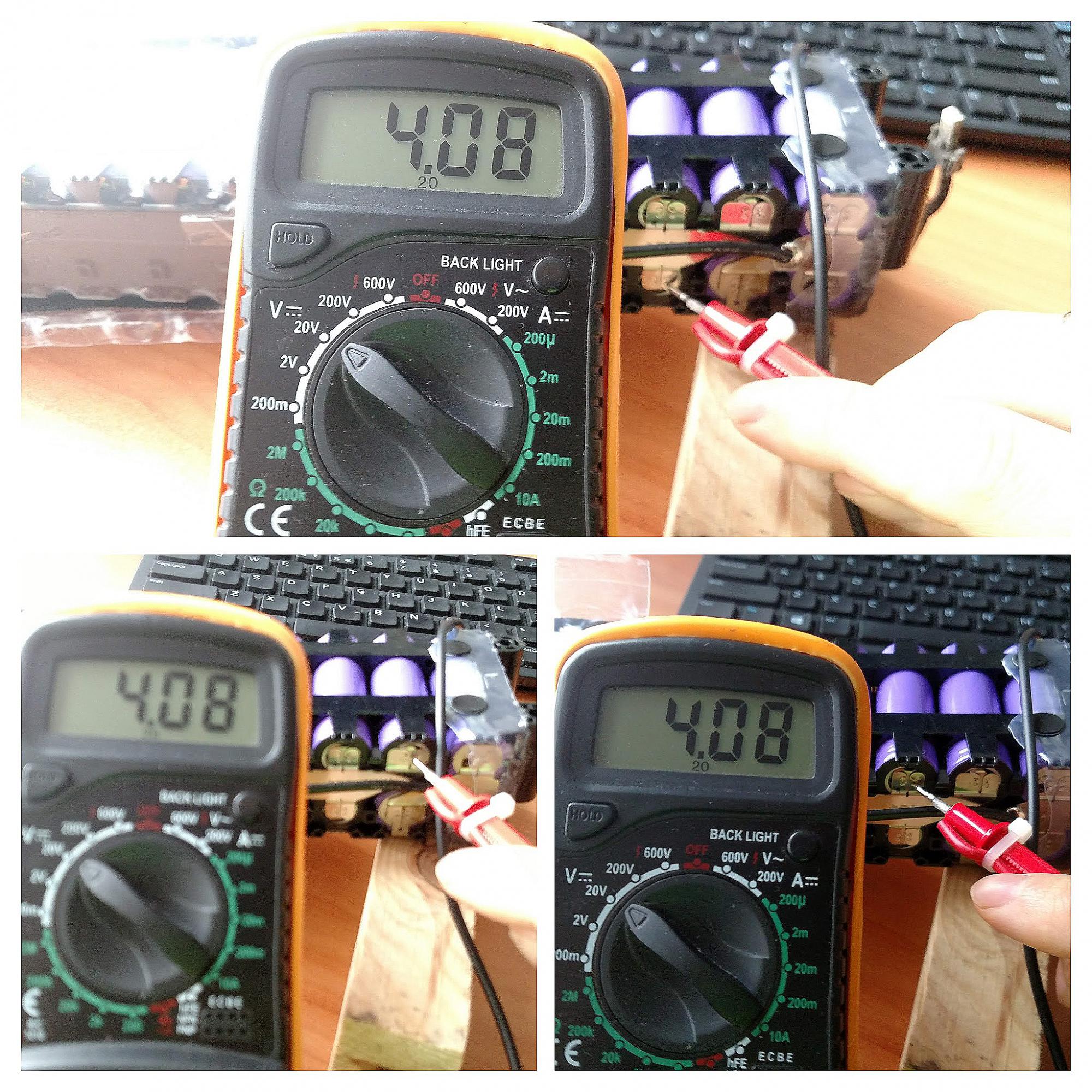

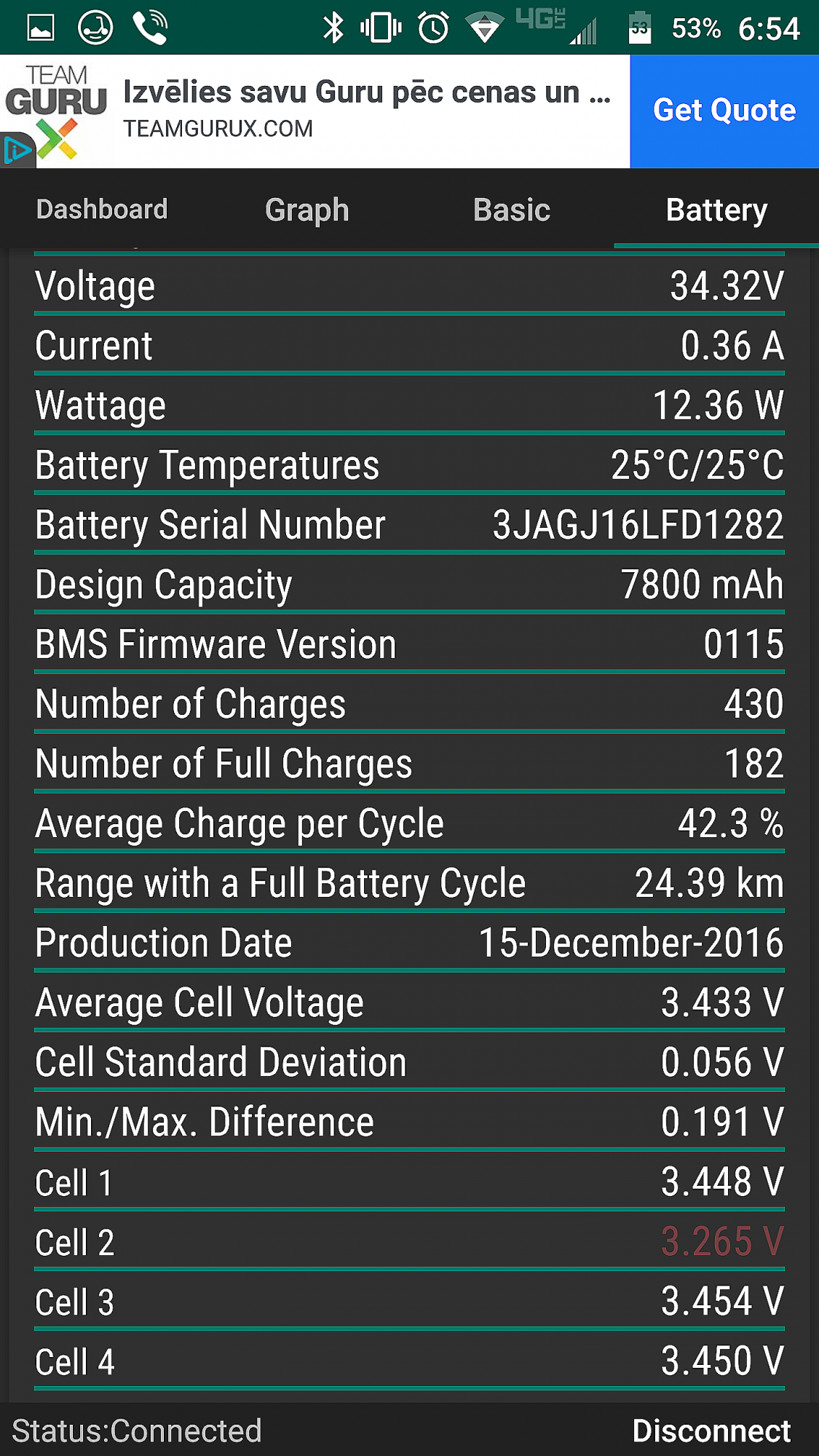

04.10 Полностью зарядил аккумулятор. Разбег 0,08 вольт. Ниже скрин напряжения по ячейкам

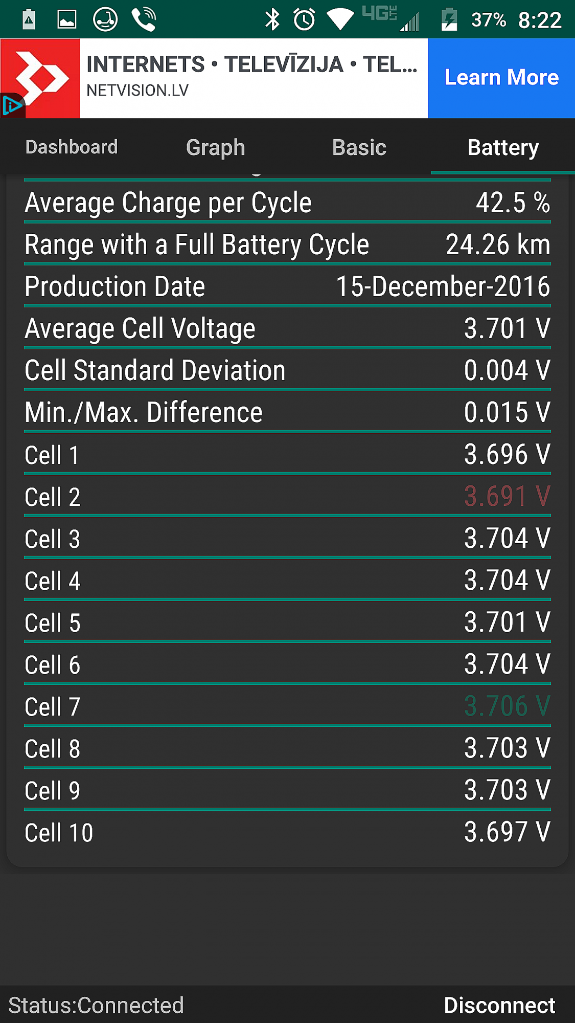

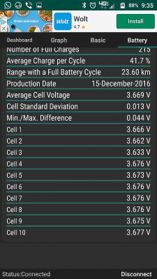

05.10 Разрядил аккумулятор током около 1.5А. При достижении 50% разряда 2 ячейка просела только на 0,03 вольт. При полной разрядке вторая ячейка разрядилась на 0,191 вольт. Ниже скрин напряжения по ячейкам

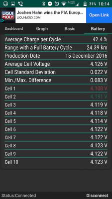

06.10 Полностью зарядил аккумулятор.  Разбег 0,066 вольт. Ниже скрин напряжения по ячейкам
Наблюдения:

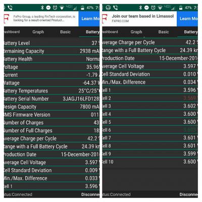

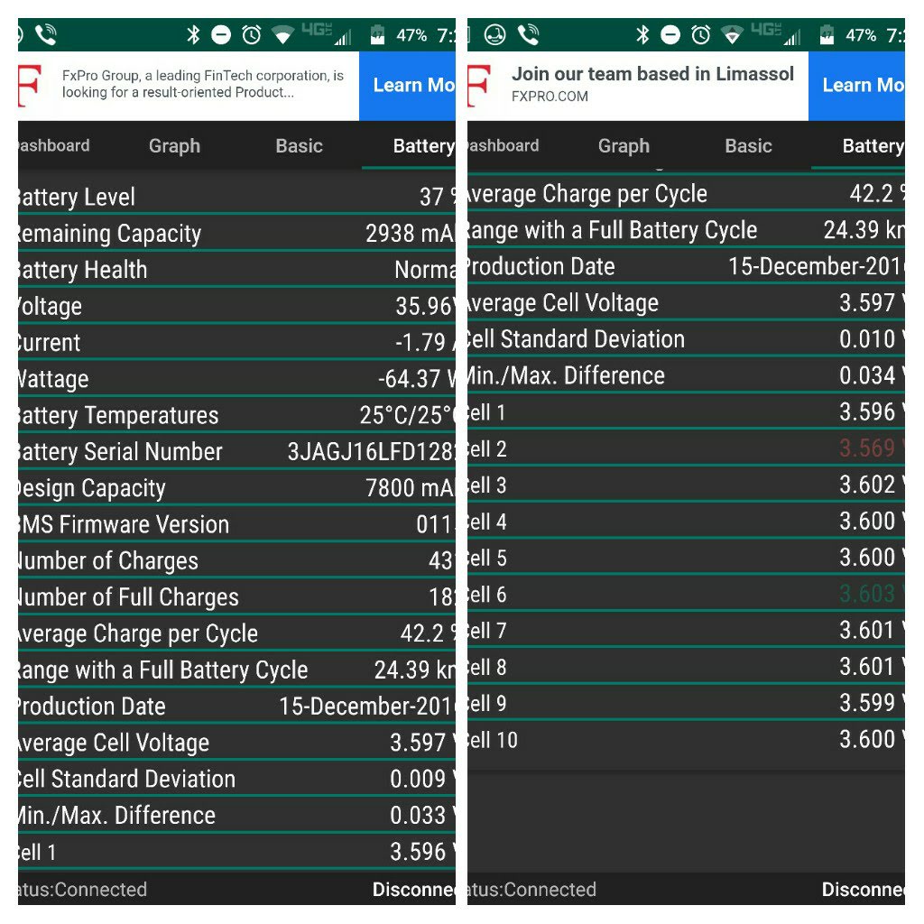

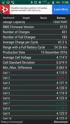

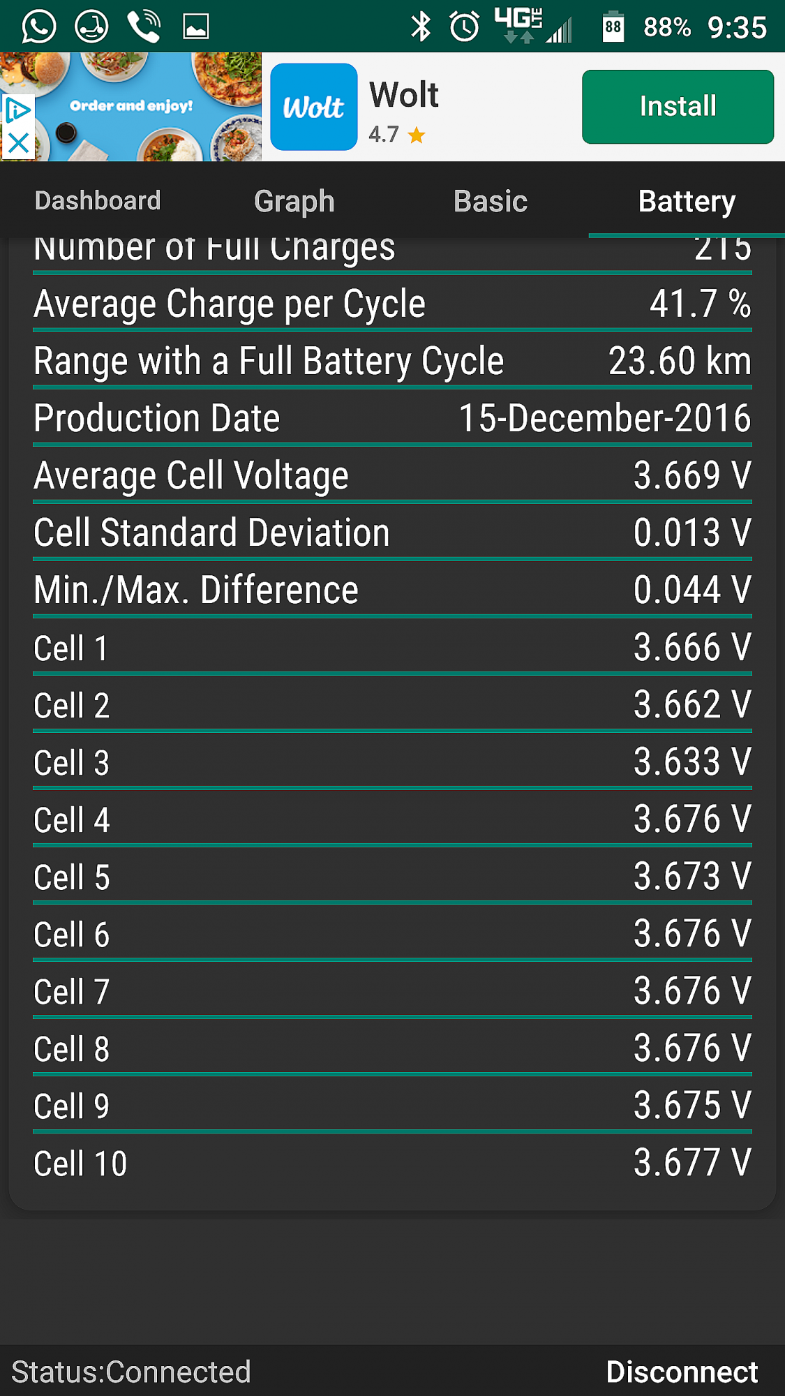

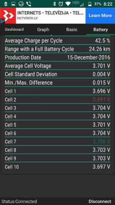

A: через приблизительно меньше чем через 1 час после зарядки начало показывать 37% заряда, при том что было 3% на момент включения самоката. Ниже скрин
Б:  при зарядке 64%
В: при полной зарядке перед балансировкой
Г: после ночи на балансировке (родная БМС)
Такое чувство что при зарядке родная БМС не выравнивает 2 ячейку. Попробовать подтянуть Imax-ом?
Разряд был не реальным током самоката, реально при езде он потребляет до 8А. Думаю при малом токе разряда (1.5А) вторая ячейка вела себя более менее до 50%, а вот дальше очень сильно просела, почти до 0,2 вольт.

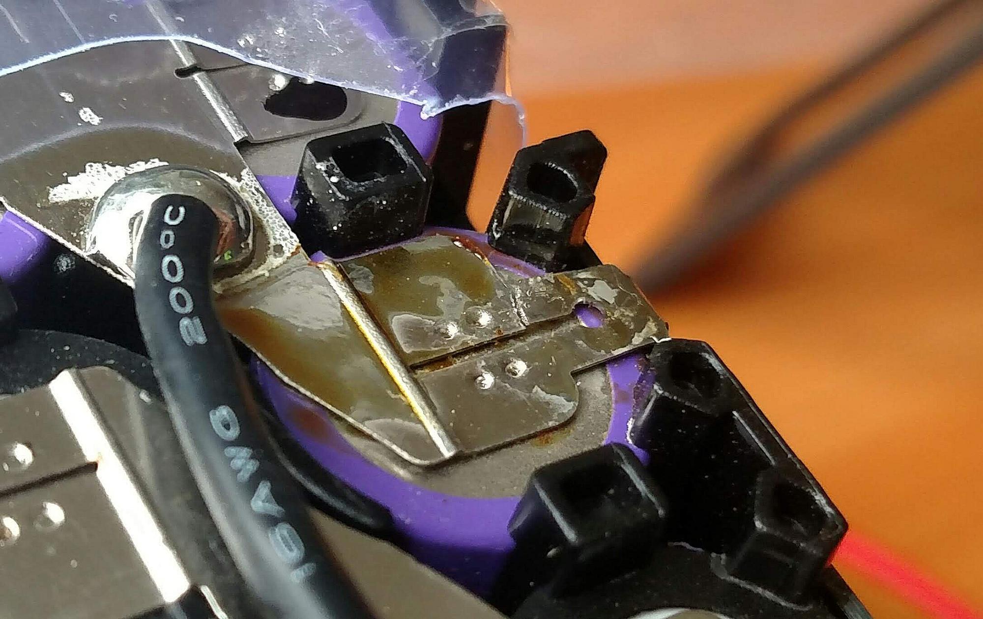

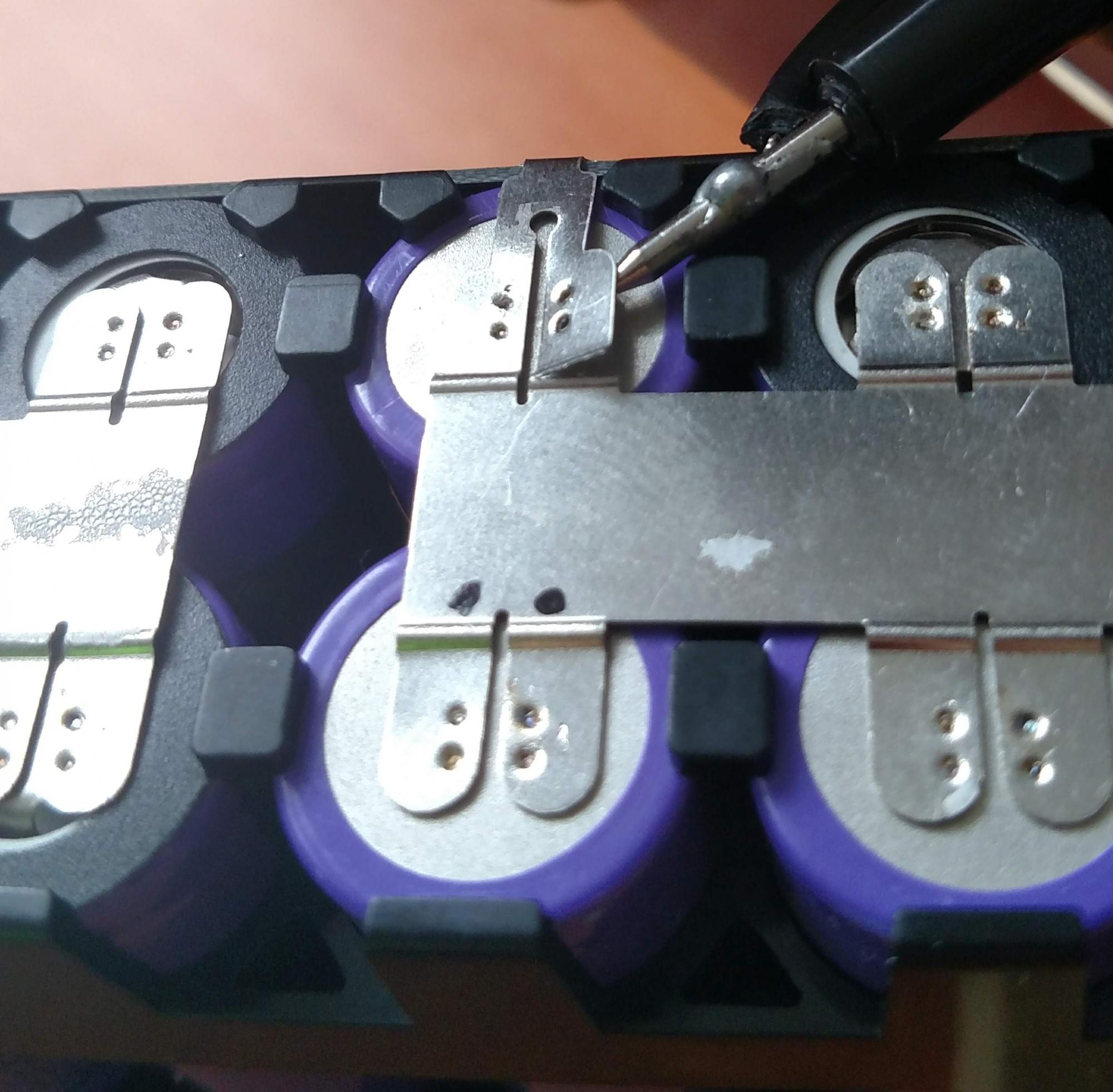

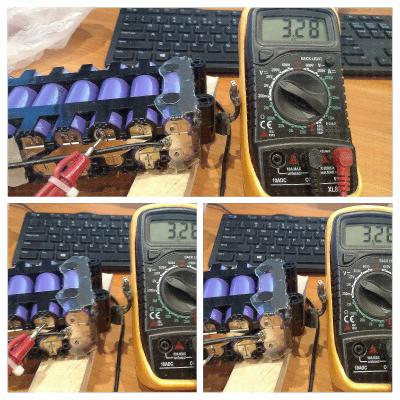

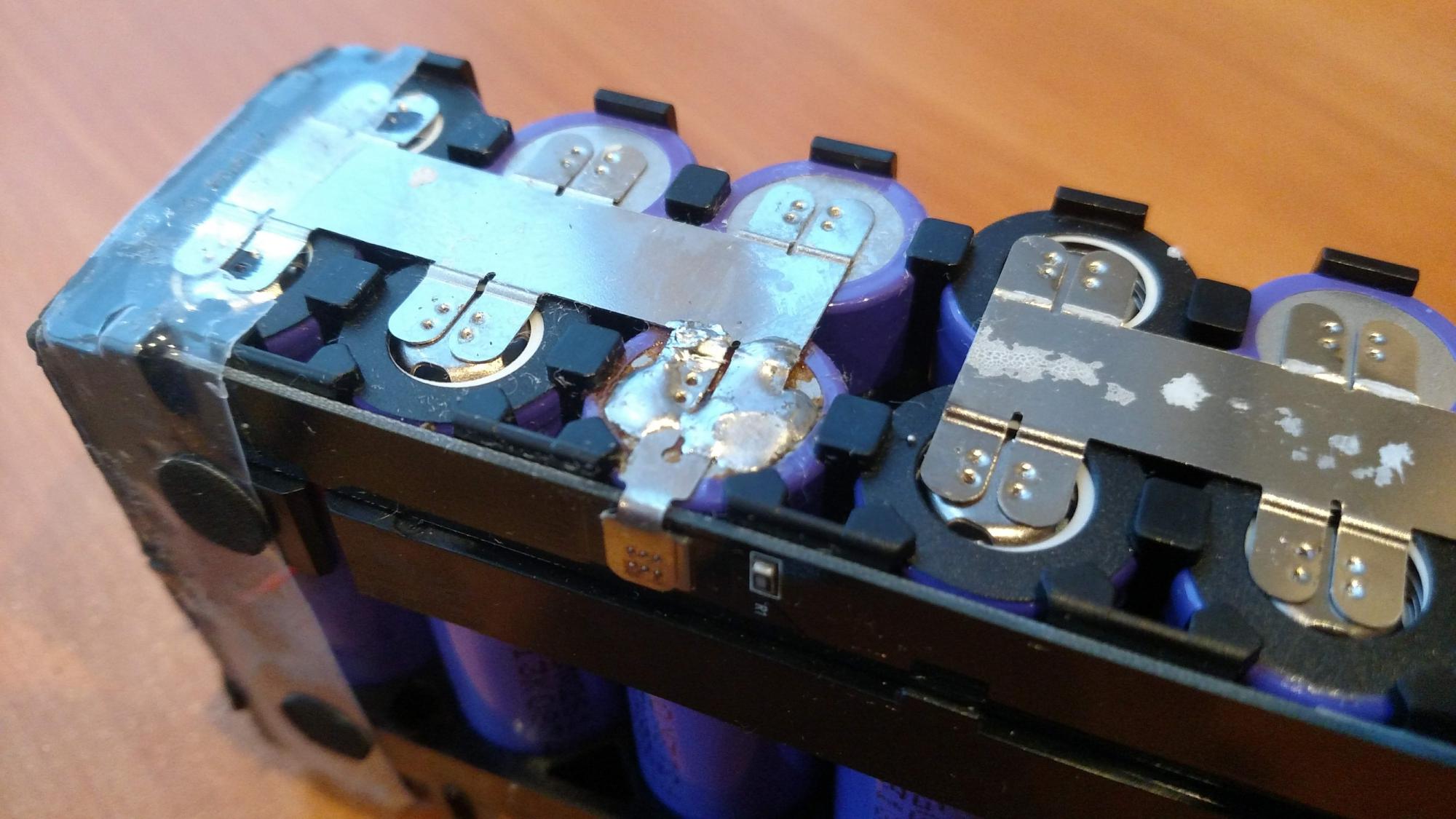

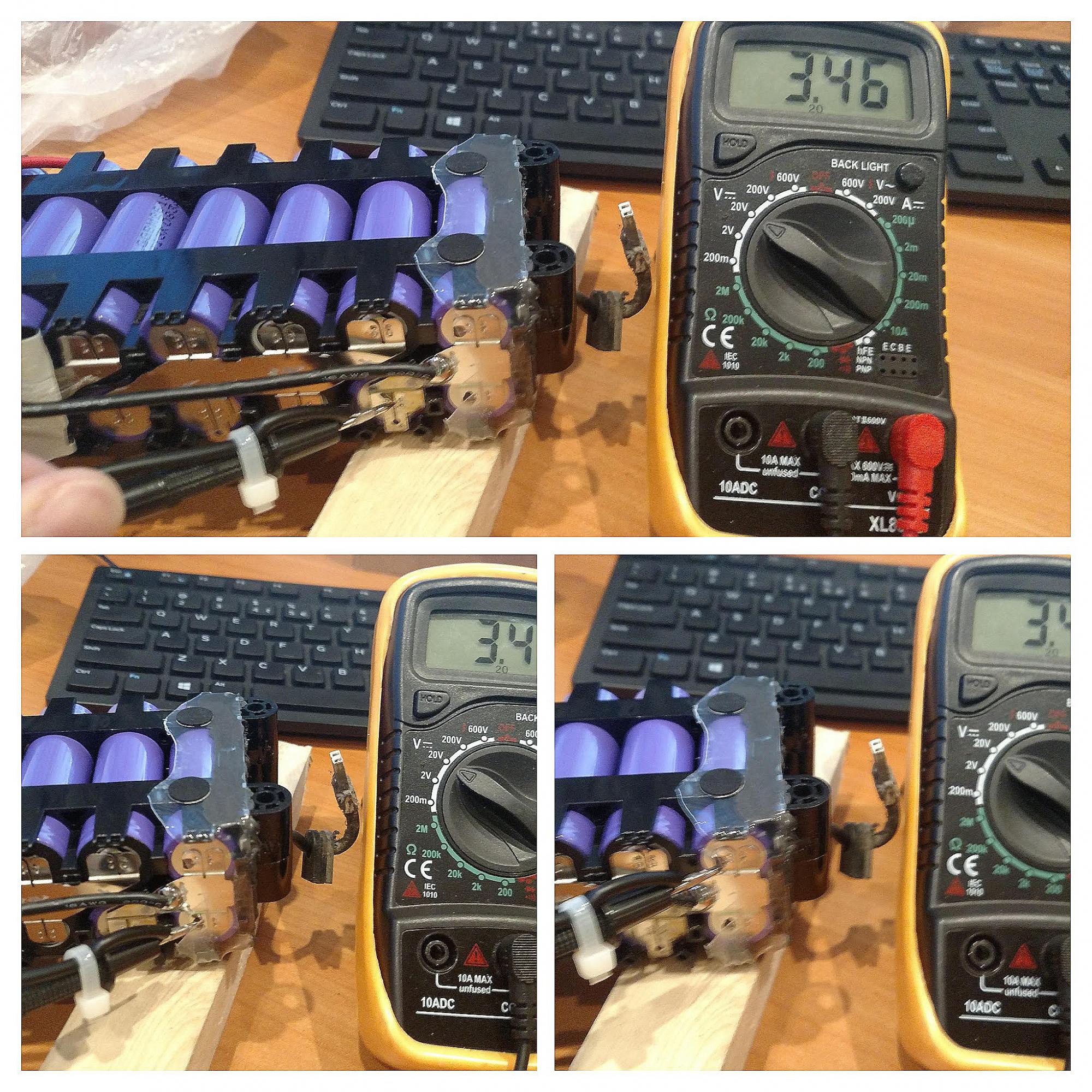

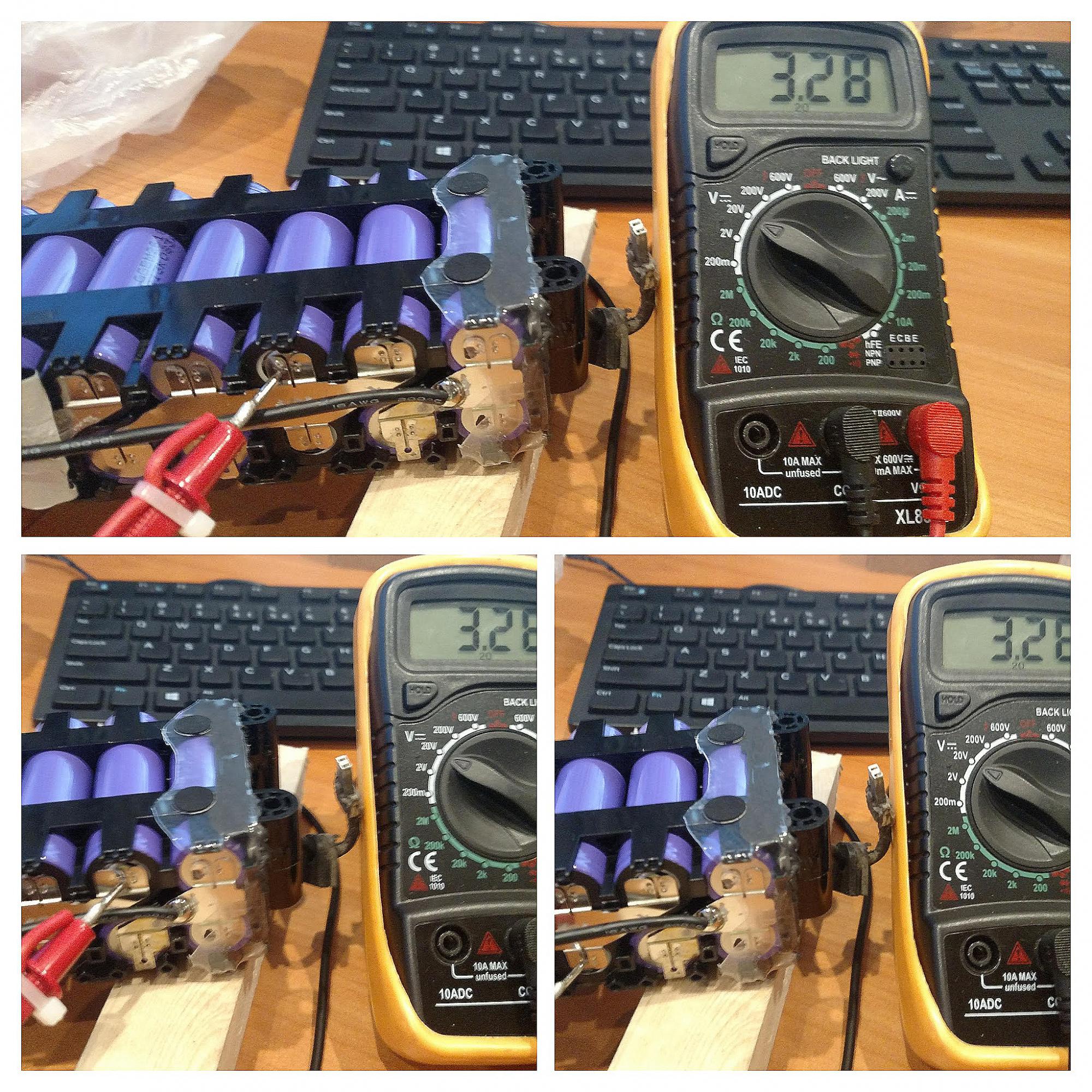

При аккуратном осмотре нашел трещину в никелевой пластине, но она на 1 ячейке и 50% контакта все равно есть
Нашел отвалившийся контакт! :)
Igorsss
Припаял контакт

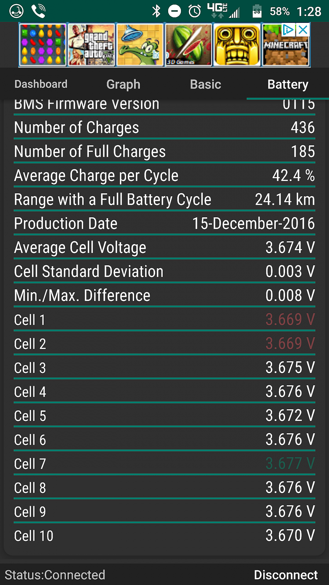

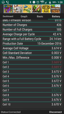

После разрядки до 30% разбер по ячейкам = 0,008 Вольт

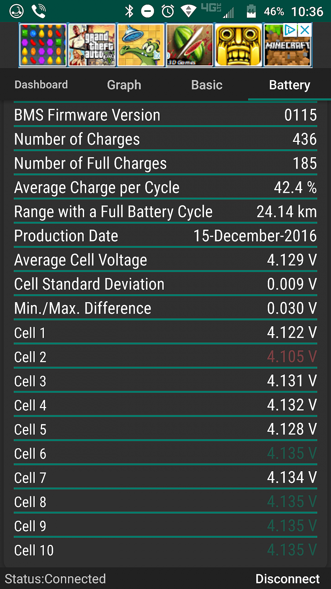

НО, при полном заряде - разбег около 0,03 Вольт
Уже отката пару циклов, результаты одинаковы. Из плюсов - пропал большой разбег при разряженном аккумуляторе. Думаю стоит ли вручную И-Максом подтянуть 0,03 Вольта пи полной зарядке? Или забить и катать?
ЦитироватьДумаю стоит ли вручную И-Максом подтянуть 0,03 Вольта пи полной зарядке?
30мВ, это небольшой разбег. Но...я бы его устранил. Гораздо приятнее видеть ровные ячейки на полном заряде  :-)

Igorsss
Вообщем не долго музыка играла.

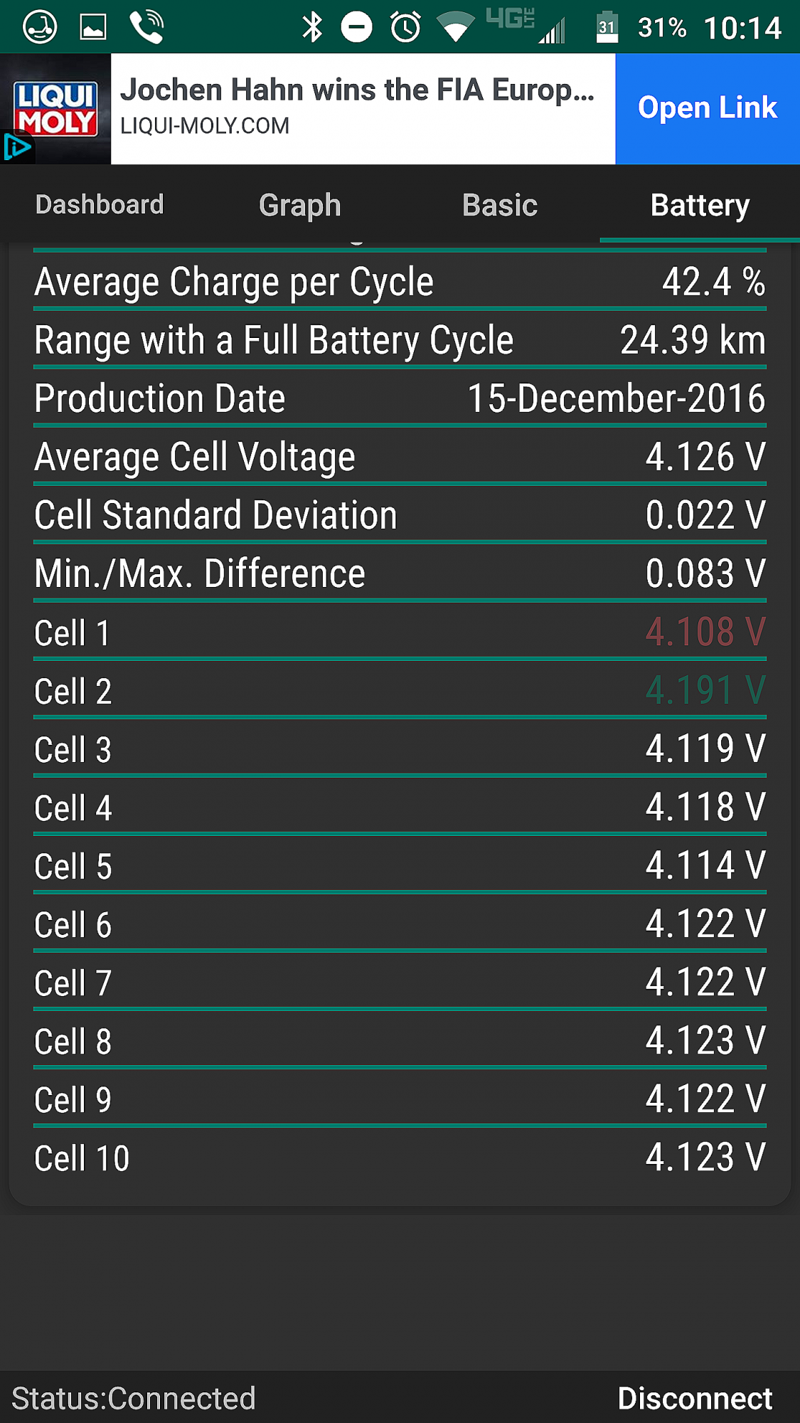

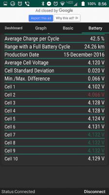

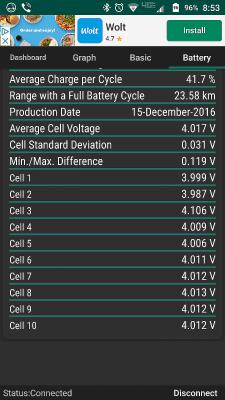

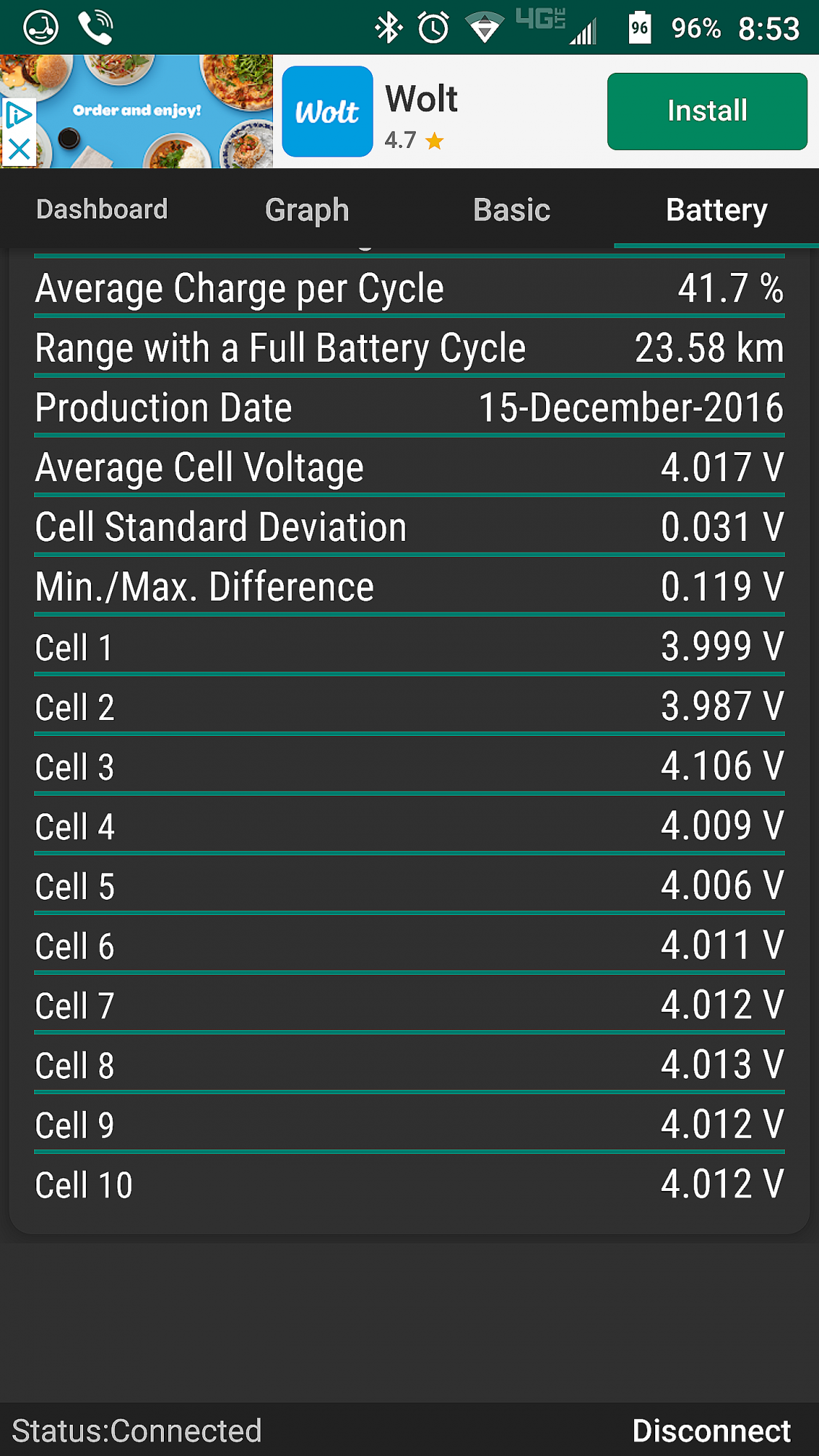

Через 300+- км снова странности с пробегом и батареей. На этот раз только 1 ячейка заряжкается до 4.1 вольт, остальные окло 4 вольт
Идеи что делать ?
Фото после полной зарядки и балансировки ниже
после пробега 6 км (показало остаток 24%)
Igorsss
Да, снова отвал контакта. Это 3 отвал за 5200 км пробега. Купил на али плату контактной сварки (работает от авто акб) - пройдусь по всем контактам так как видно что там еще много может отвалиться. В принципе проблема излечима :)
