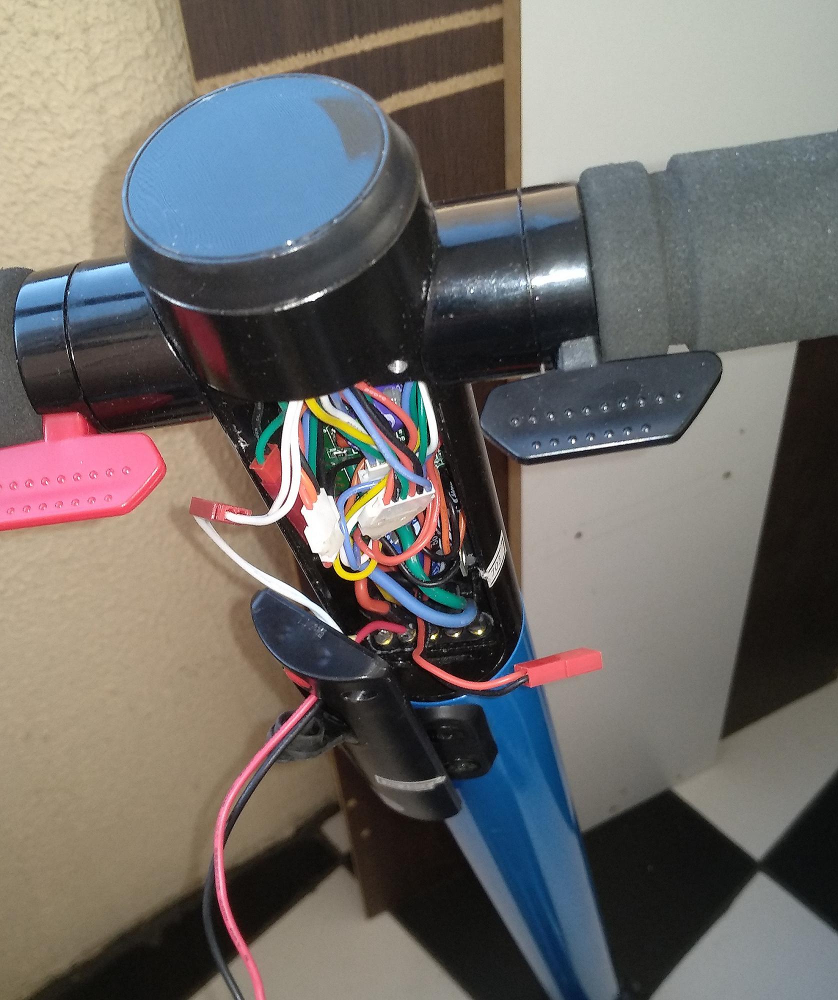

Ficys

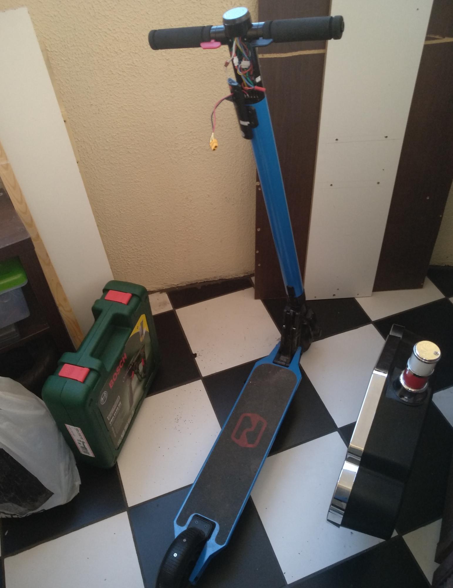

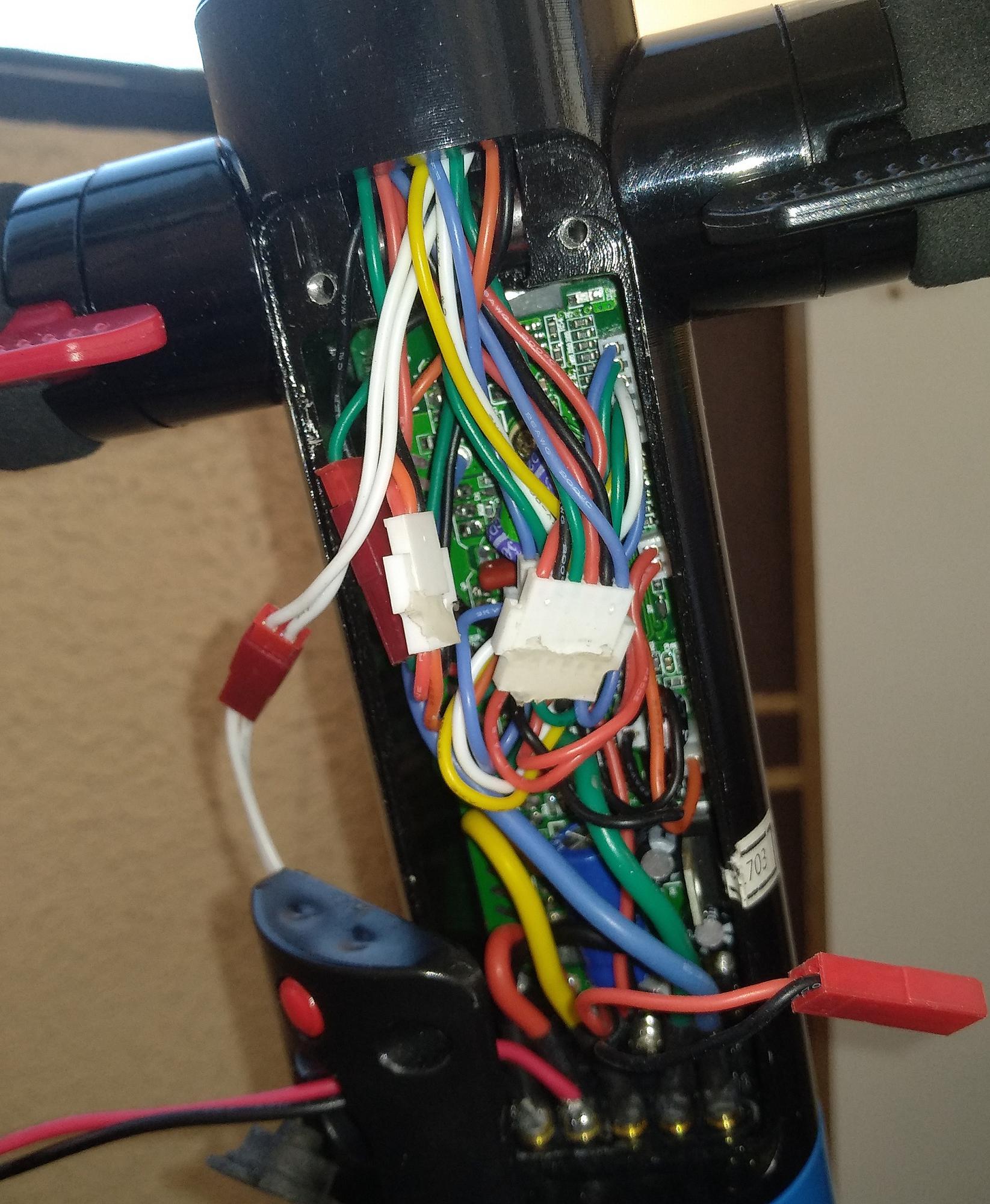

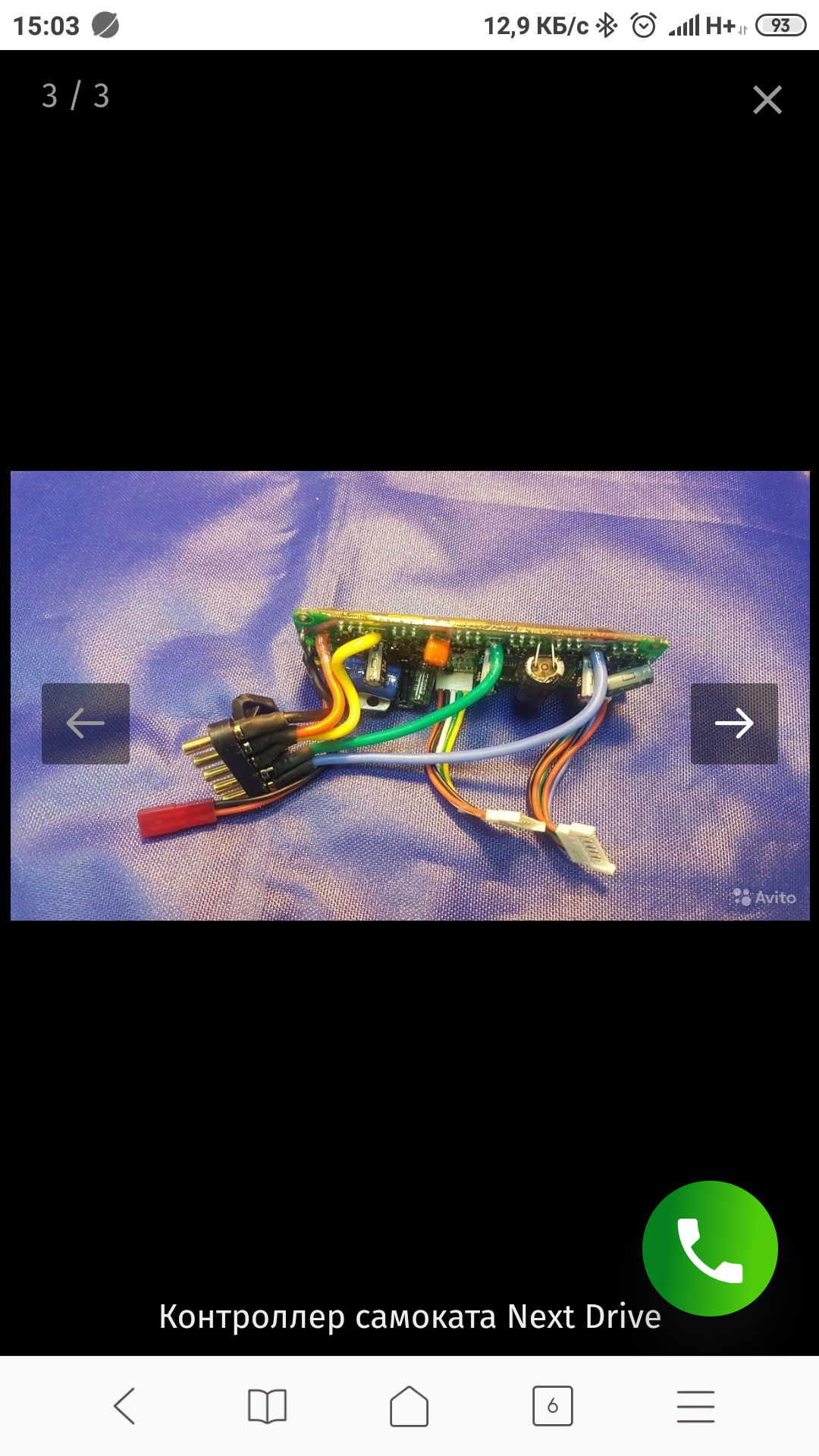

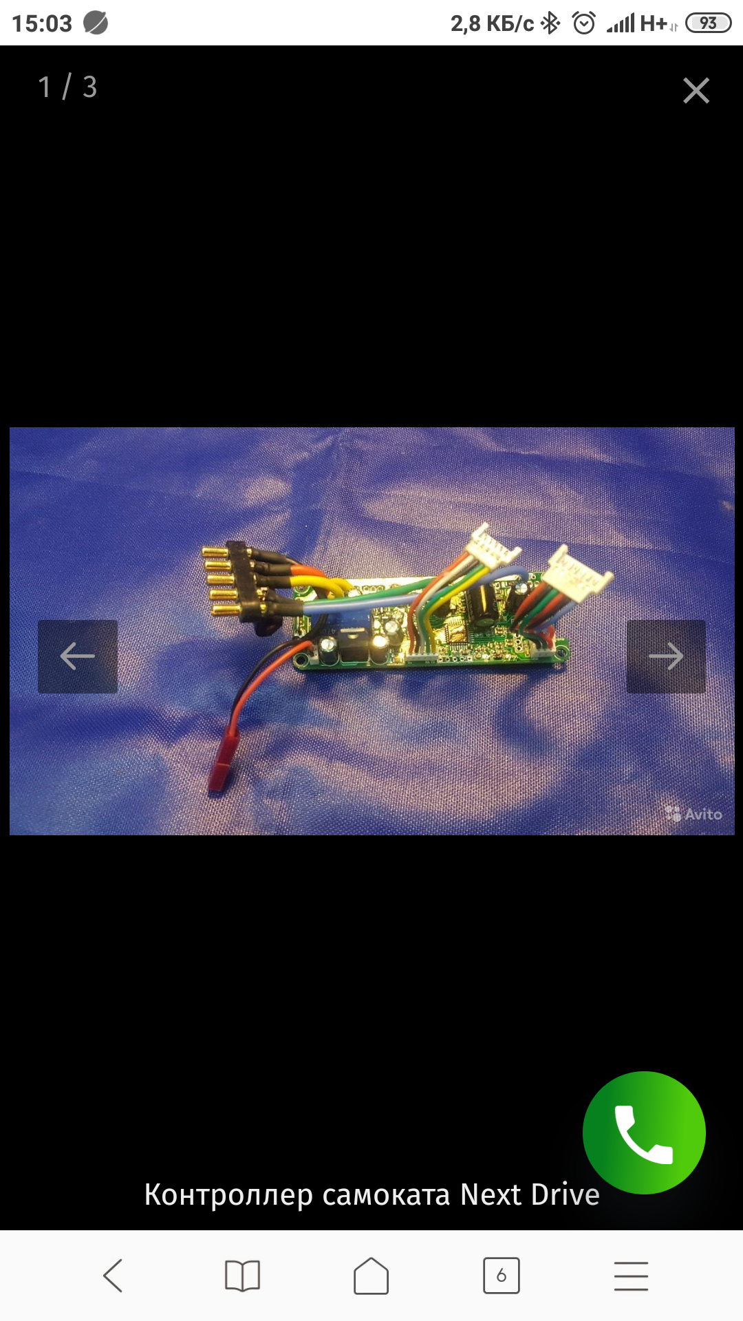

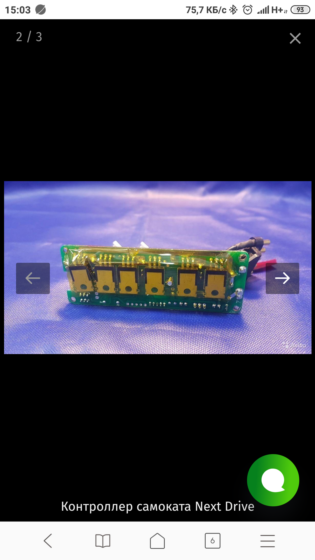

Достался мне самокатик, был отдан со словами "не едет совсем, не включается, забирай в общем, разбирайся". Вот собственно и разбираюсь, разобрал, прозвонил, мотор колесо вращалось как будто были замкнуты фазные провода, сами провода без повреждений, вскрыл контроллер, нашел два вышедших из строя транзистора, поменял - не помогло, но колесо перестало "тормозить", а дисплей стал включатся но показывать "ERR". Так далеко я еще не ходил, и что делать слегка не знаю, хочется найти на али, или где то еще, новый такой же контроллер поставить и не заморачиватся с тонкой схемотехникой. Хелп комраден!!!

Сам мотор живой? Обмотки? Датчики холла ? Какую ошибку выдает?
Ficys
МК живое, проверил тестером для колес и контроллеров, дисплейчик s886, код ошибки не показывает, показыват только "ERR"

Stanislavchik
[user]Ficys[/user], У этого продавана и дисплеи и контроллеры такие: https://ru.aliexpress.com/item/32995164128.html
При покупке уточните у продавана чтобы он подошёл для вашего экрана.
Ficys
[user]Stanislavchik[/user], Написал, продаван не отвечает уже неделю(
"Ален ноби, ностра алис! Что означает — ежели один человек построил, другой завсегда разобрать может!"
Stanislavchik
[user]Ficys[/user], ищите товар на али по названию экрана, после копаясь в ассортименте конкретных продаванов.
