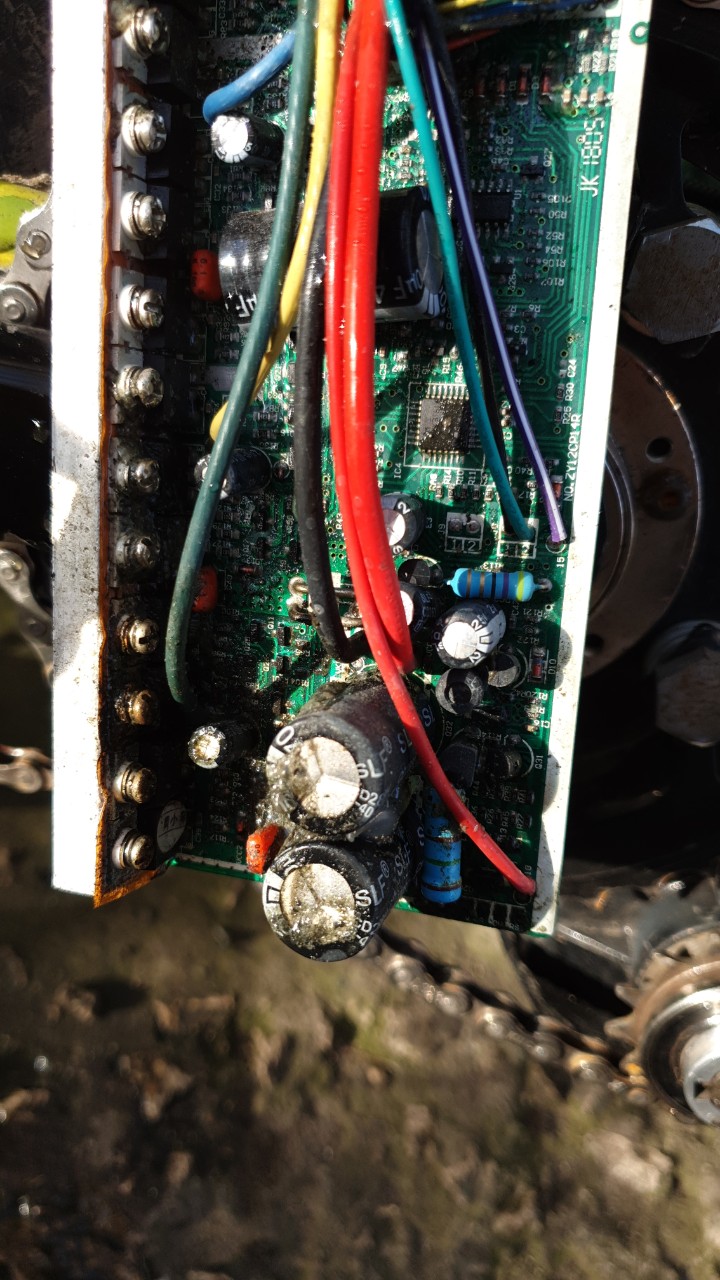

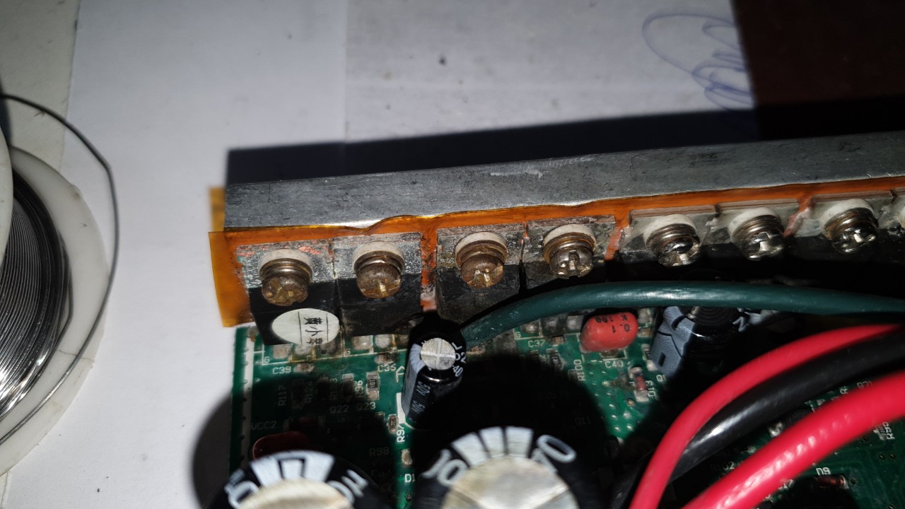

Привет ребятушки. Вот такая ситуация. Стал замечать что двигатель порой рывками работал но не обрщал внимания.
Потом после легкого дождика вообще не ехал, но на ручке газа горели индикатор вольтажа. Не было реакции на курок.
Думал он загерметизирован, а итог на видео .... вода так и была внутри жесть......
Где найти замену этому контроллеру? Слышал говорили что на циклоны есть продвинутые контроллеры ,но сам не видел.
Ппроблему еще создает его штекер где не понятно какие фазы куда подключать на новом контроллере если ставить не родной.

, С ними могут работать программируемые Kelly, ЯК.

, Нужен контроллер для скоростных моторов, не любой китай справится, я бы первоначально задал вопрос китайцам, ещё спросите в профильной теме, может кто что ставил.
Также судя по этому www.lunacycle.com/60-amp-36-72v-ebike-bluetooth-programmable-controller/
Может подойти что-то из линейки Yu Yang King:
www.electrotransport.ru/ussr/index.php?topic=34107.0

У меня тоже сгорел контроллер на Cyclone. Поставил на первое время контроллер от 500Вт редукторного мотор колеса, всё работает, только понадобилось переобучить контроллер с помощью перемычки. С циклоном работает любой китайский bldc контроллер. Те же 3 фазы, 5 проводов управления (3 датчика холла, GND и +5В)
Провода перепаял со сгоревшего контроллера.
