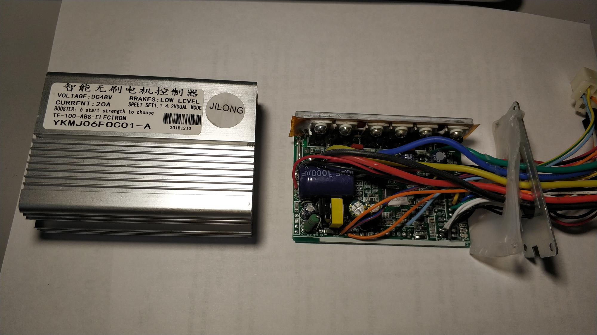

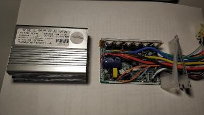

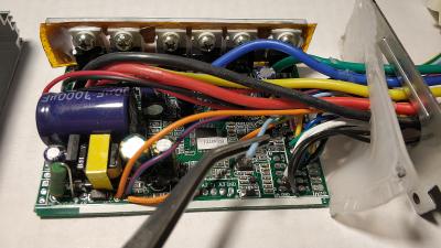

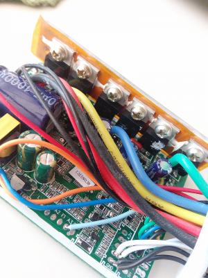

Коллеги, с августа ремонтная мастерская не может найти контроллер, который вышел из строя якобы из-за воды... но не суть. Суть в том, что нужен аналогичный:

, Любой китай контроллер за 10 баксюков и немного подумать над распиновкой. Такая это мастерская.
Не, любой не пойдет... На фото разъем для дисплея, а это автоматически увеличивает цену втрое, раз. И еще придется погорбатиться с подбором, потому как они еще и протоколами различаются. Но в целом, да, можно заменить полностью комплект, только подобрать с нужными выходами, тормоза, фары и все такое...
,  Какая модель самоката? Или фото дисплея покажите...

ZYM
Москва Сообщений: 383
Kugoo M2, дисплей показать не могу, т.к. самокат в мастерской.. Синего цвета.

дисплей у вас скорее всего JX-168,но это информация вам мало чем поможет,большинство контролеров с такими компами продаются только парой контролер-комп,так как будучи абсолютно идентичными внешне и по разьемам эти контролеры с таким и им подобными компами зачастую имеют разную распиновку подключения компа(что решаемо) а что страшнее разные протоколы обмена данными между собой,так что зачастую воткнуть комп от одного контролера в другой с таким же разьемом,даже если подобрать распиновку не выйдет,они банально друг друга не поймут из за разного способа обмена данных,и самое главное никак не узнать не проверив подойдут ли контролер и комп к друг другу,вот тут продают в сборе комплекты контролер плюс родной комп к нему,выбирайте,покупайте,сразу говорю недешево но альтернативы нет,либо покупать комплект комп контролер,либо методом тыка подбирать их друг к другу пока не заработают вместе ссылка

Бред! эти комутаторы чинятся на коленке...  после воды даж куго М4 про коммутаторы восстанавливаются легко... ну да не это вопрос.  напиши модель контроллера (что на руле) если TF-100,168,125 то смогу помочь - комутаторов рабочих полно. если JH,JI - 50,68,95 то есть ток один такой комутатор у меня. кстати последние серии контроллер-коммутатор работают с бездатчиковыми МК. и скорость хода на них больше на 5-6км/ч.

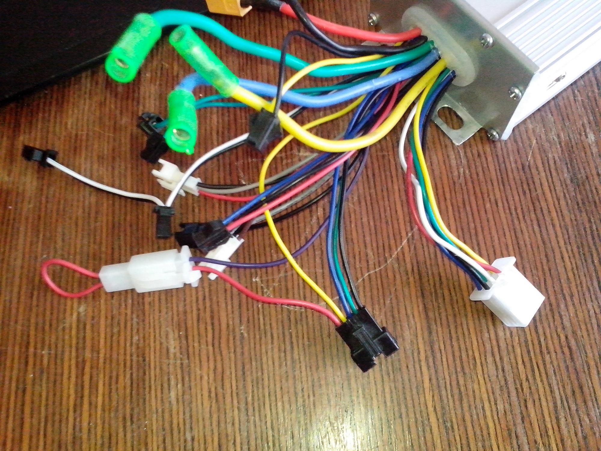

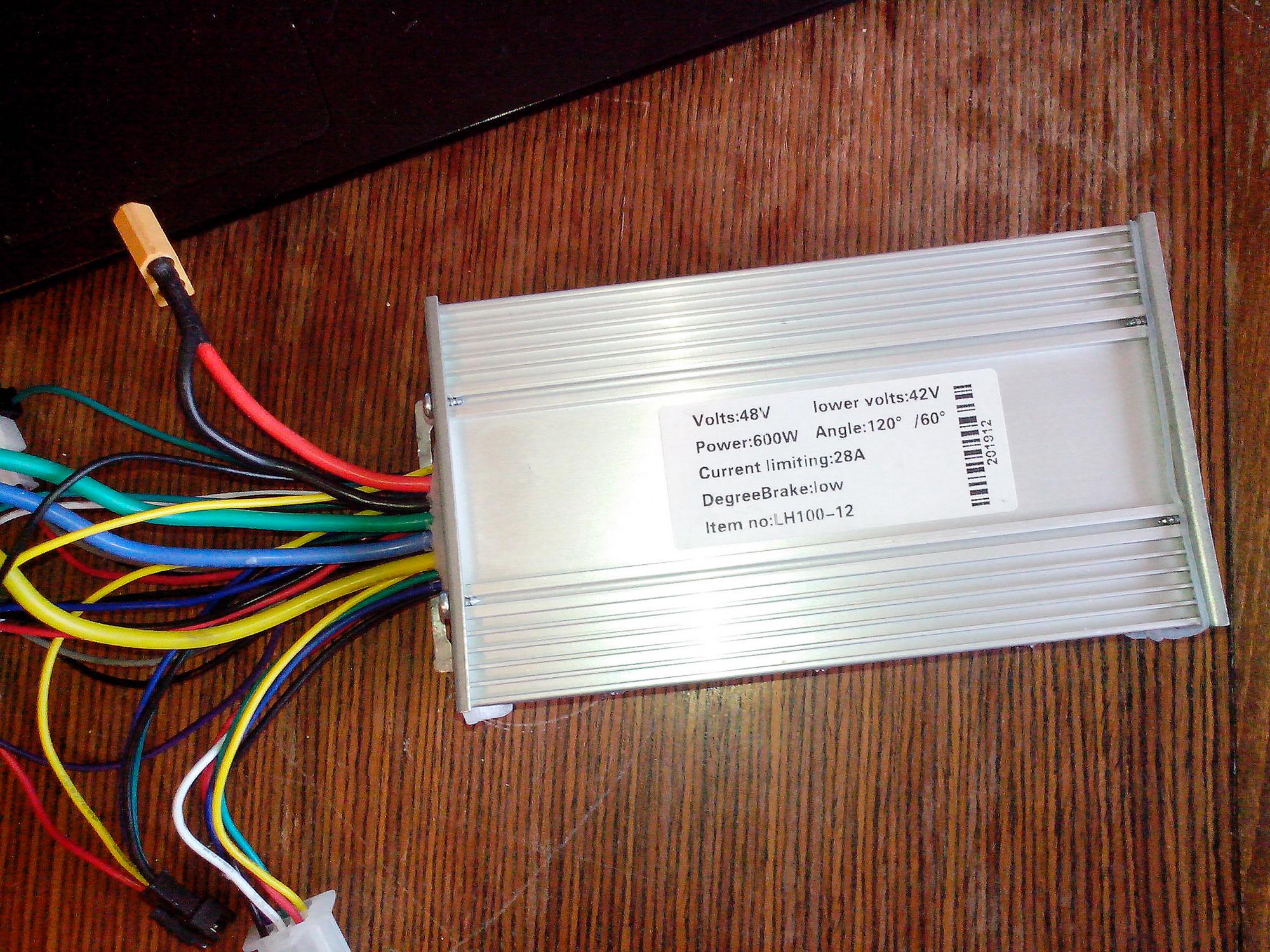

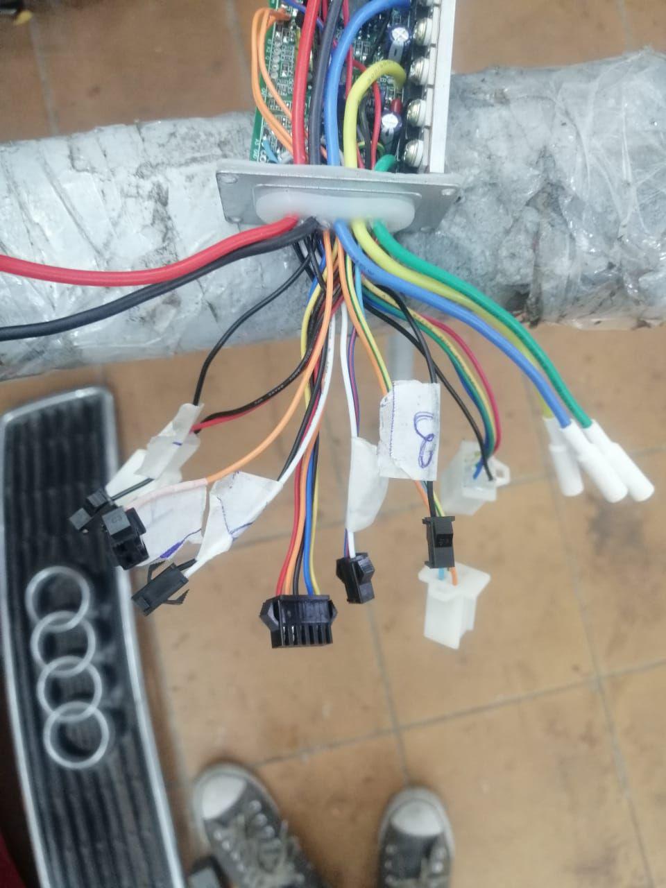

доброго дня! скажите, по случаю достался контроллер 48v600w от KUGOO M4/ Вопрос можно его как то подключить без дисплея? все показывает и выход на замок 48v и на ручку газа 4.6v и на сигнальный 0.6v/,но при подключении ручки газа ничего не происходит. обучение работает-крутит. тормоз при обучении замыкали-тормозит! жалко-лежит без дела-хочется приспособить на эл самокат!
нельзя

, Мы недавно пробовали запустить гринтайм,так он тоже обучался и крутил,напряжения были все,но не работало.
 Проблема была в отсечке по нижнему напряжению.
 На сколько расчитан контроллер и что подаёте7.
если это контролер точно от М4(во что я не верю так как на М4 мощность 500ватт а не 600 и вообще на нем указывается только напряжение и ампераж) то к нему нужен курок дисплей TF-100 но насколько я вижу это простой контролер с алика,видел там такие,они идут с дисплеями LH-100,у него другая распиновка чем у TF-100,и если воткнуть с неправильной распиновкой вы можете попалить не только сам дисплей но и контроллер
             спасибо-поняла! да он действ был куплен на али с курком LH-100/ но у предыдущего хозяина он не конектился(ошибка 07). пробовали и с другим таким же курком-ноль! а вот про TF-100 -НАДО ПОПРОБОВАТЬ! в общем не получится-брошу в угол-хлеба не просит!
