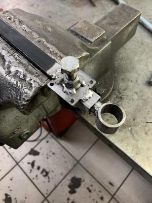

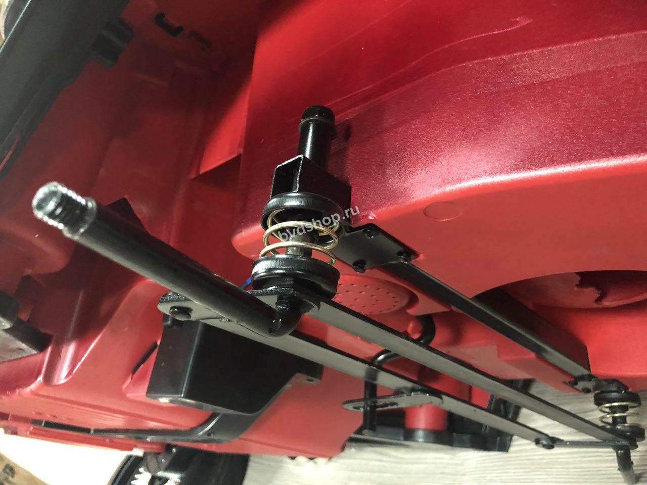

Имею детский электромобиль Ford ranger 4x4

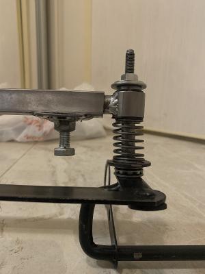

Хотел сделать переднюю подвеску с пружинами для демпфирования неровностей дороги .
Придумал такую конструкцию : втулки , внутри линейные подшипники , но чет понимаю что это работать не очень то и будет да и не надежно ни разу   ....( работает только если колеса выставить в определенном положении после нескольких  покачиваний верх вниз начинает клинить)
Хотелось бы не заморачиваться рычагами И так далее
А сделать максимально просто...
у кого какие идеи ?
Так сделанно в стоке на некоторых машинах но не работает совсем так как клинит вал во втулке ...

Токую подвеску и должно клинить. Ее штоки перекашивает при любом варианте воздействия. Тут полируй, не полируй все равно получишь... клин.
Чтобы заработало надо предотвратить возможность любого смещения кроме вертикального. Но если это сделать, то сами линейные подшипники становятся лишними.
Можно сделать А-образный рычаг.
Попробую нарисовать....
Зеленое - шпилька М8...10,12. Синее - любой металл, например арматура 6,8,10.... Салентблоки, шаровые из гаек.
Вроде бюджетно, не??:pardon:

И будет клинить,она сделана не умно.К балке поперечной 2 ушка нужно варить и делать рычаг,чтоб независимая была подвеска,к нему поворотную цапфу на колесо,пружиной выставить ход.Здесь чуть неровность на дороге - одно пер. колесо подвисает,сейчас она зависимая.
