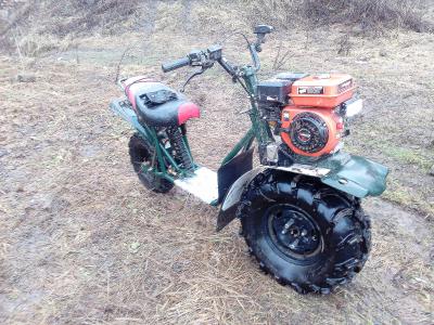

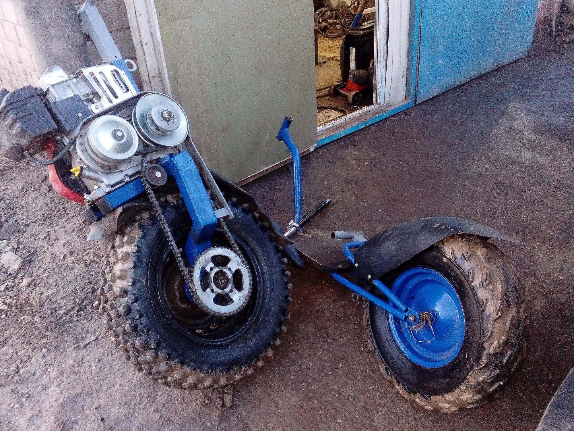

Самокат разборный "Рыбак"
Был заказан для перемещения тела с шмурдяком за спиной, от автомобиля до берега реки по местности где 4х4 ехать не может.
Требования: 120кг грузоподъемность, всепролазность и влезаемость в забитый хламом багажник.
Вся разборка заключается в выдергивании штыря рулевой, как на мотоблоке.
В процессе его изготовления родился паралельно более тяжелый вариант "Охотник"
Аппарат оказался весьма комфортным (тут я извратился и собрал заднюю подвеску типа Pro-link) и дико проходимистым. Броды до 80см проезжал не напрягаясь. А если слезть в броде, то вездеходик всплывал!!
На нем был вариант установки коляски. Испытан на трофи. Где то в серединке зачета.
За что удостоился кисти художника :)

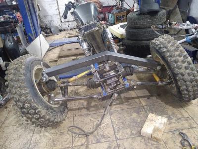

А это самый многократно модернизируемый аппарат. Пережил несколько моторов и подвесок. Готовился под кантрикроссы. Сейчас висит на стапеле и капитально перестраивается под соответствие раллийным требованиям. Ну и под 4х4.
Переделка мотоцикла в трайк. Полунезависимая задняя подвеска. Задний ход.
Так со скуки.
