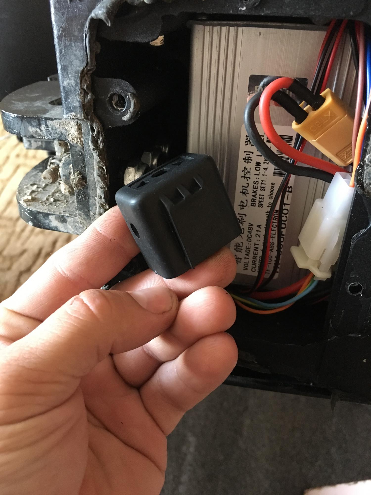

Уважаемые форумчане!
Самокат куго Джи бустер. Теряется связь с управлением . Панель управления горит, но нет реакции на курок. Отключение батареи с выдерживанием паузы и повторным подключением проблему решила ... но теперь опять не реагирует. Кто сталкивался, куда копать?

Я сталкивался, но к бустеру это не имеет отношения. Копать в сторону датчика холла в курке.

[user]kopkop[/user],
проверьте начиная с самого вероятного:
1. датчики в тормозных ручках не срабатали ли, это блокирует тягу
2. целостнось зеленого провода от бк к контроллерам
3. холл в курке, проверьте напряжение на зеленом проводе в зависимости от положения лепестка (как должно быть есть в темах см ниже)
