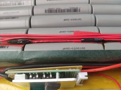

Не совсем в тему, но раз с фото этих элементов, спрошу - Как узнать дату производства? Маркировка нестандартная для самсунга
