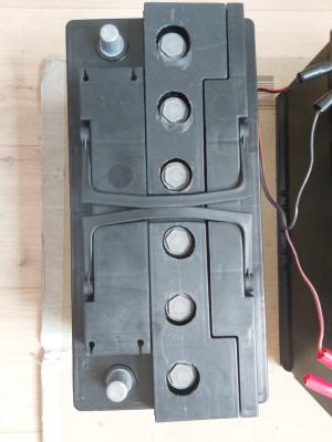

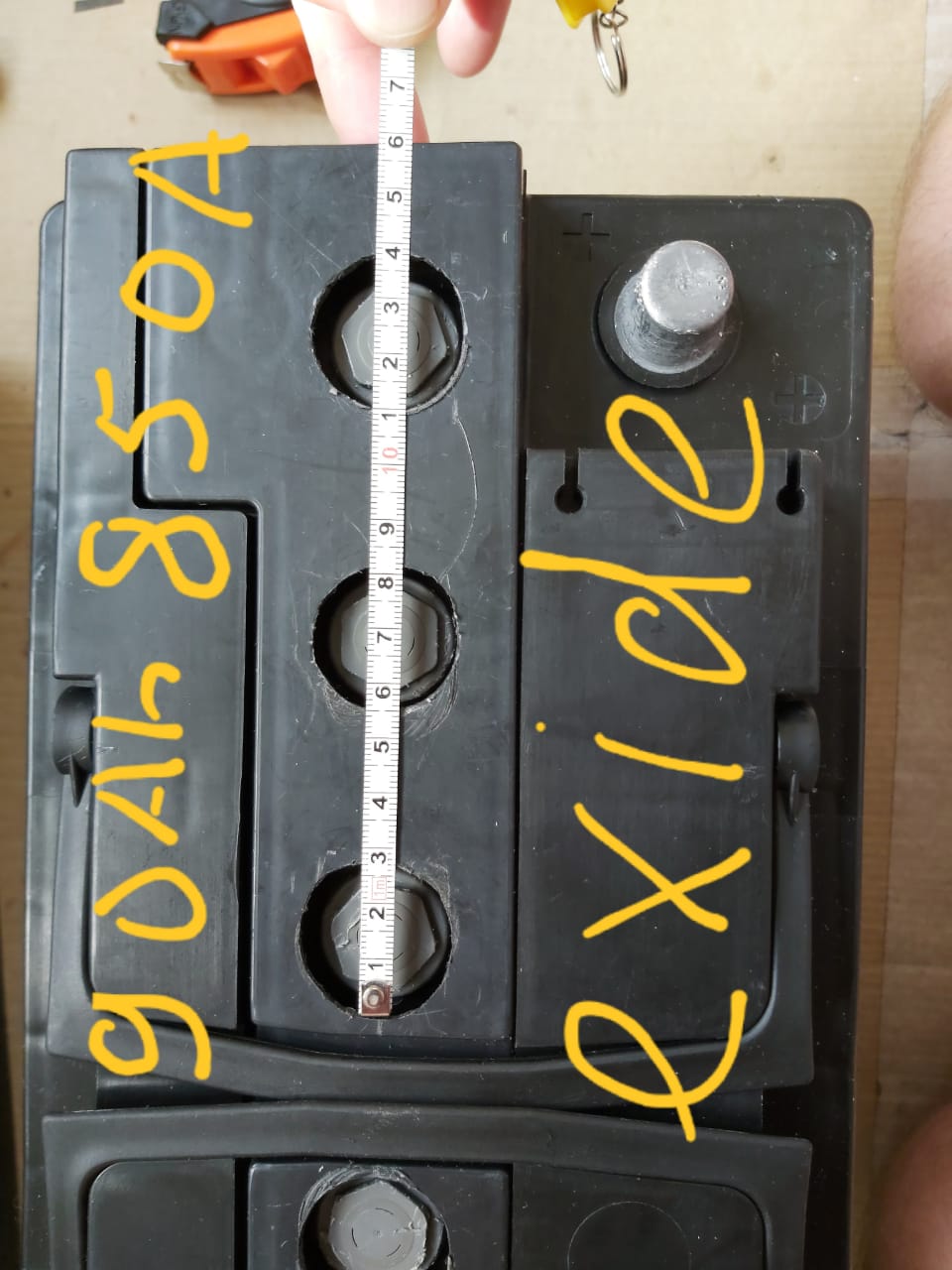

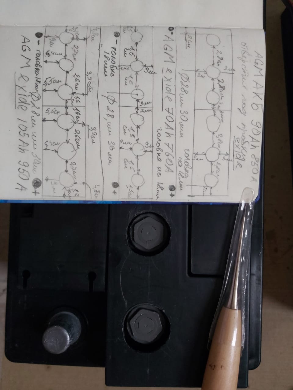

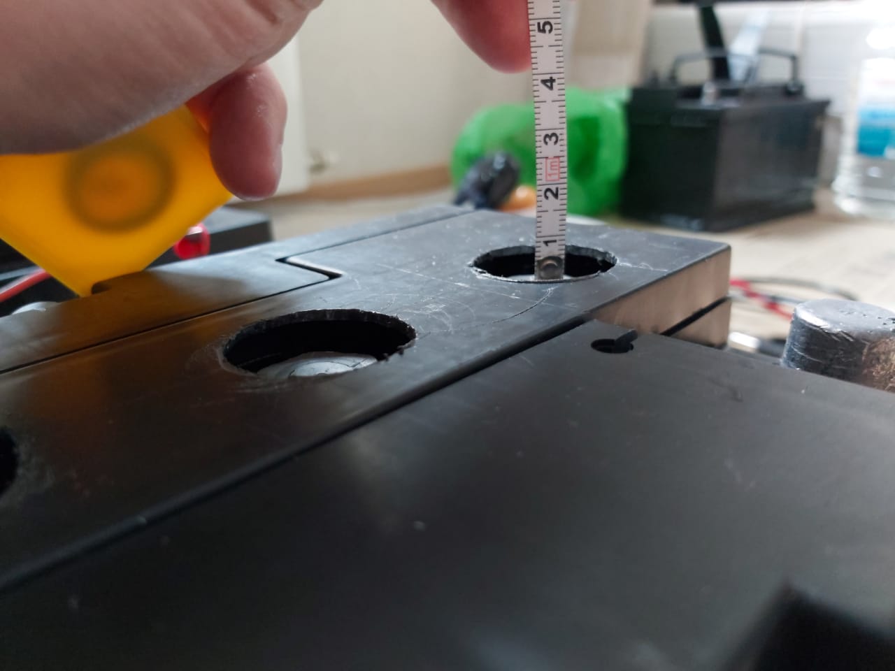

Всех приветствую и всем крепкого здоровья .
Решил поделиться со всем имеющимися у меня очень нужными и полезными фотографиями АКБ AGM Exide .
Все размеры имеются на фото .Надеюсь многим данные фото помогут .
