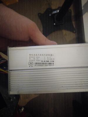

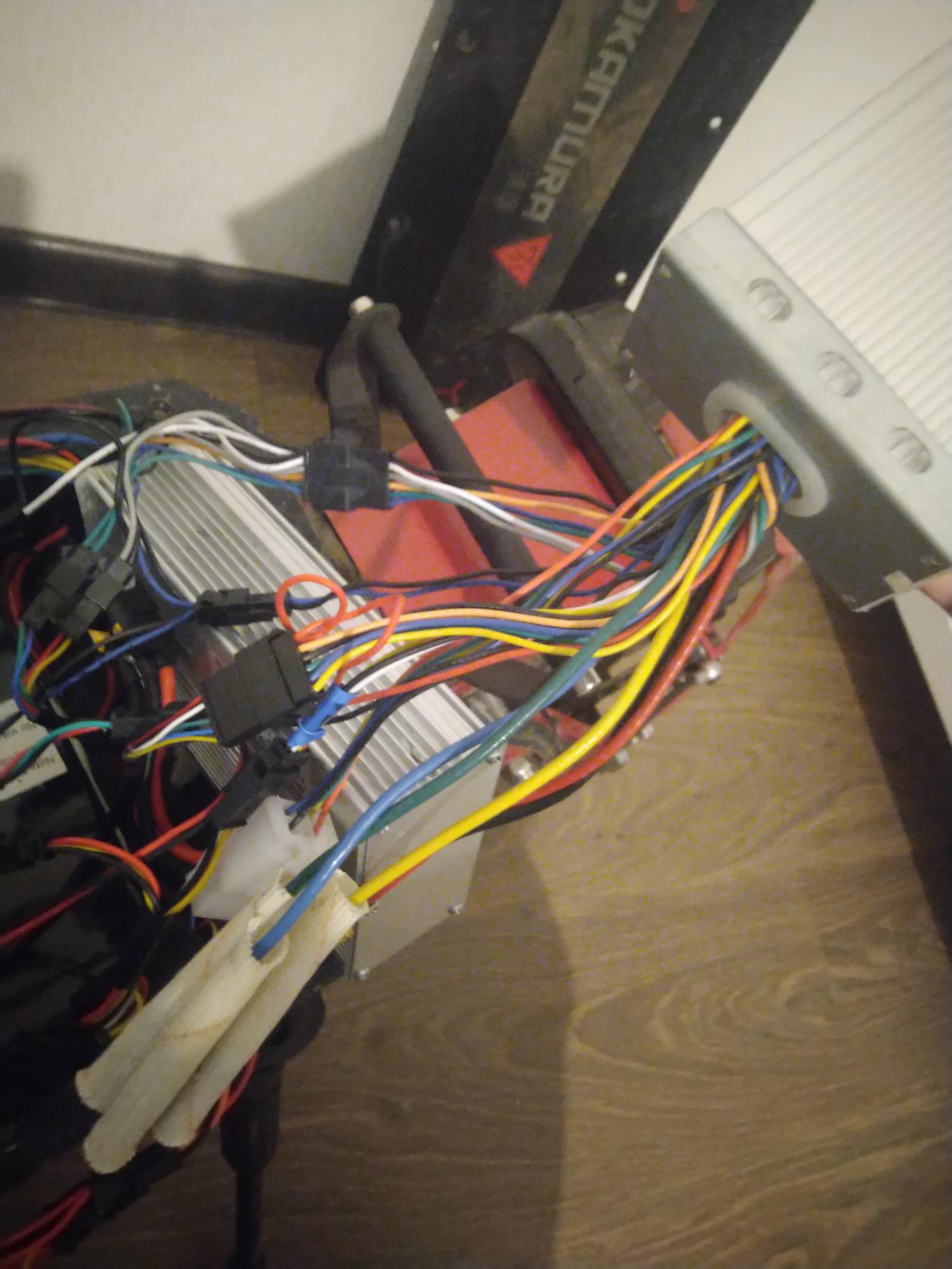

Всем добрый вечер кто нибудь подскажет как переобучить контроллер чтобы крутил мотор в другую сторону а то я починил самокат теперь колеса крутятся в разные стороны самокат Yokamura gs контроллер вернее там два контролёра A и B контроллер B крутит правилно.

Покажите его "хвосты".

Цитата: Михаил 0302 от 11 Май 2020 в 20:31кто нибудь подскажет как переобучить контроллер чтобы крутил мотор в другую сторону а то я починил самокат теперь колеса крутятся в разные стороны
Поменять два любых фазных провода местами и двигатель будет вращать в противоположную сторону. Холлов на этих контроллерах вроде как нет так что "свистопляски" с подбором не будет.
Михаил 0302
Датчики холла здесь есть здесь есть ещё два контроллер они связаны между собой и когда я менял фазы и провода датчиков холла на одном колесе каторое неправильно вращалось по схемам которые я здесь нашёл две схемы подошли и таки колесо начало вращается в нужную сторону но когда подключаеш полный привод второе колесо стало хуже набирать обороты не синхронно.

Если есть датчики холлов то там  может быть две комбинации при которых будет крутить правильно но вот в одной из них работать может и не совсем правильно.
Добавлено 12 Мая 2020 в 19:58
Цитата: Михаил 0302 от 12 Май 2020 в 01:11Датчики холла здесь есть здесь есть
Раньше были контроллеры как у минимоторс(у которых как раз нет датчиков холлов).
Видимо у вас новая ревизия.

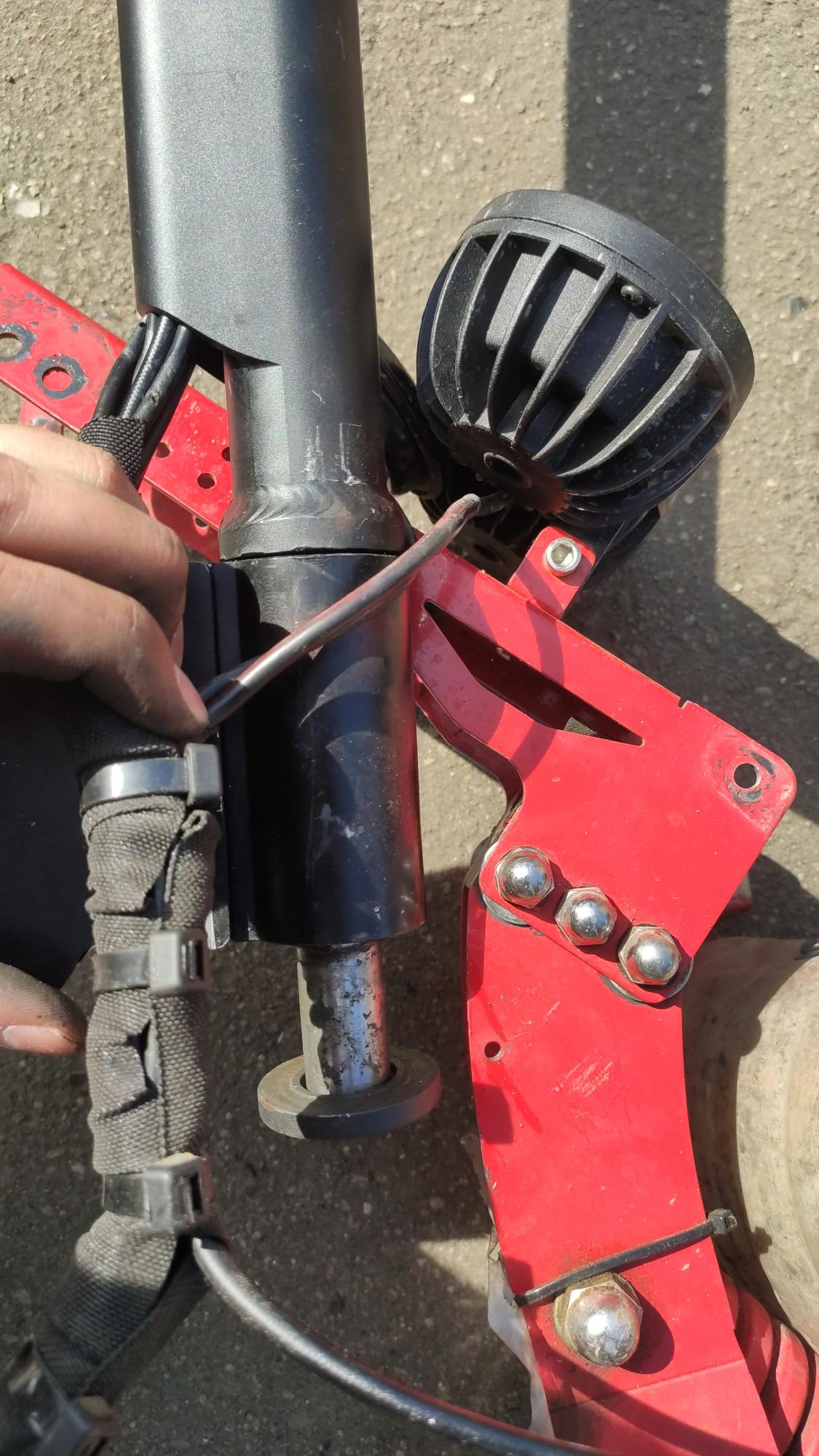

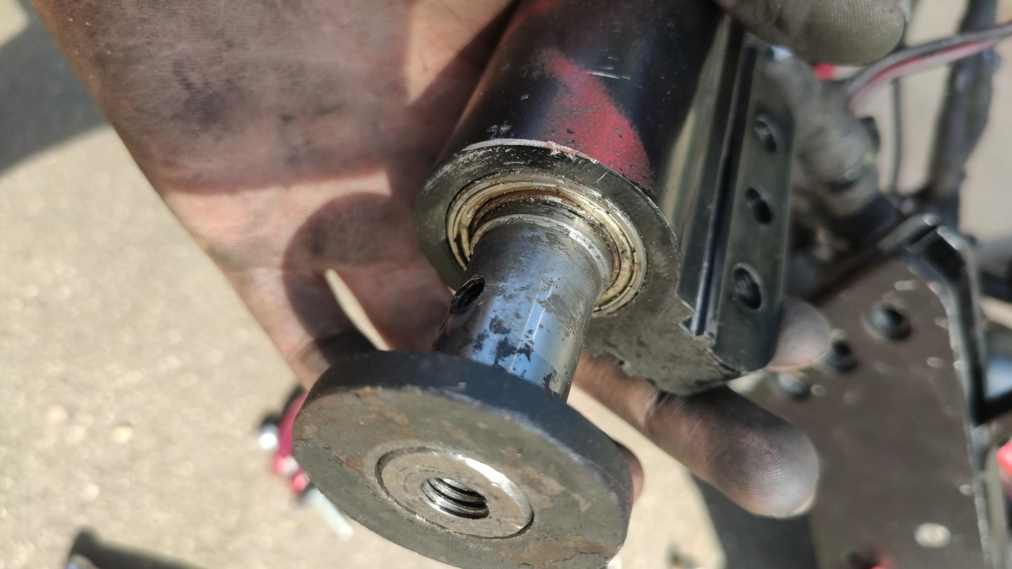

Здравствуйте. Столкнулся с проблемой. Сильно люфтит рулевая. Дело в подшибнике. Как разобрать рулевую? Не могу снять сам руль. Открутил снизу болт и в самом руле. Руль стоит мёртво. Самокат yokamura GS
