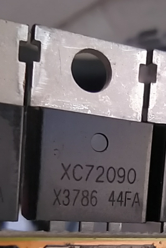

Всем хорошего дня.
Подскажите, может кто сталкивался.
Принесли на ремонт гироскутер, при нажатии кнопки включения Маргарет красный светодиод, но не включаться. Разобрал, нашёл сгоревший диод и конденсатор. Все заменил, а он все равно так же не включается, думал дело в батареи разряжена, зарядил показывает 42 V и все равно так же. Была под рукой другая батарея на 28V, пробую и он включился и ездит, но мигает лампочка разрядки и пищит. Подкидываю родную батарею, и снова не включается, пока кнопку держишь Маргарет красный светодиод, отпускаешь тухнет и не как не включается. Нашёл ещё сгоревший транзистор TIP127L и в мотор колесе когда кто-то паял датчик хола перемкнул его, хотя хозяин утверждает что туда не лазил. Все заработала, навесом, все собрал такая же хрень, не работает. Снова разобрал, проверил транзистор TIP127L, снова сгоревший. Перепаял, начал по очереди все включать, выяснил что это одна из плат баланса, проверяю ее на кз, все норм. Когда резистор целуй, питания на платах 12v, как только подкидываешь плату баланса, выбивает резистор, на ней весит 30 с чём-то не помню. Если на этот разъём подключаю другую плату баланса все норм. Подскажите пожалуйста, что может быть? Дайте совет, что делать дальше.

замените раздутый конденсатор и дроссель(он рядом с транзистором,в термоусадке).

Конденсатор я заменил, а дроссель нет.
На дросселе нет маркировки, как узнать какой должен стоять, кто подскажет?

При АКБ 32В (дохлом) все работает после замены 127.
Ставлю АКБ 42В при первом же включении - пробой нового 127 (брал их на Али по 6 руб))))))))
Решилось заменой 127 на оригинал с донора.
Причем такое встретил первый раз. Из этой партии поставил штук 8 этих 127)))) возвратов не было.
